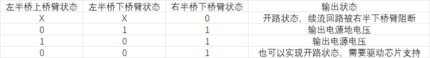

那么半桥就能通过上桥臂和下桥臂的控制,引申出四种状态
分别是
其中,上下直通是不允许,并且第四种不一定所有控制器都支持,所以这里只考虑能控制的三种状态:输出电源电压,输出电源地,开路

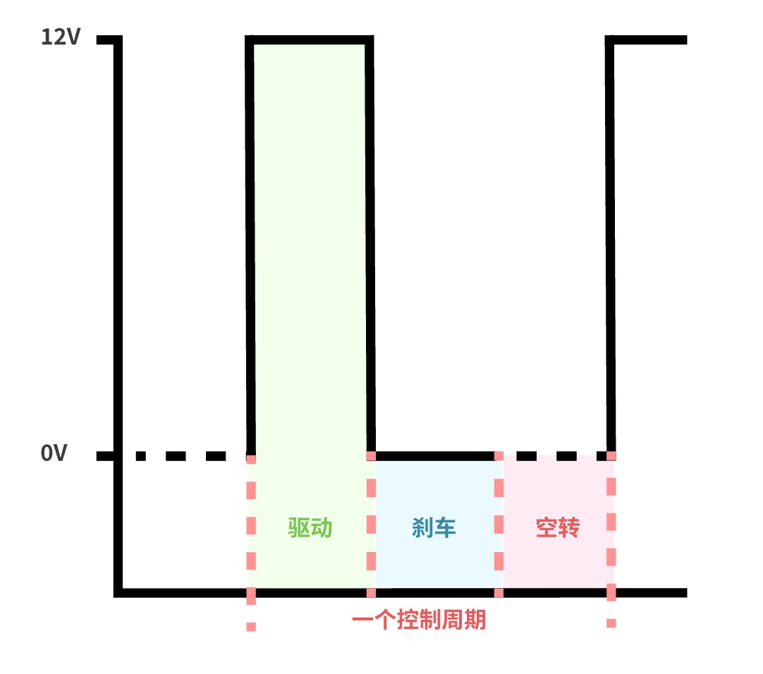

所以这次的思路中对此做出改进,使用创新的三段驱动思路。
这里给出简图示意三段驱动方式。
波形图示意的是输出端电压
这里通过在刹车的时候插入开路状态进行空转,保证电机可以允许一定的转速差存在,但同时又不失去驱动能力,进而完成差速驱动

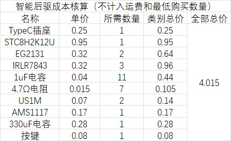

选型:
首先放一个总的价格清单:
然后这里给出关键器件的店铺名称和详细类别
其余器件基本是在优信电子(淘宝)进行购买
主控选择STC8H2K12U-SOP8版本,主要作用是简化控制,输入一个PWM即可自动解算控制两路的差速。
MOS管的驱动能力可以达到30V 161A,内阻仅有3.3mΩ
栅极驱动可以提供1A左右的驱动能力,并且自带死区,拥有防直通功能。
总成本在4块钱左右

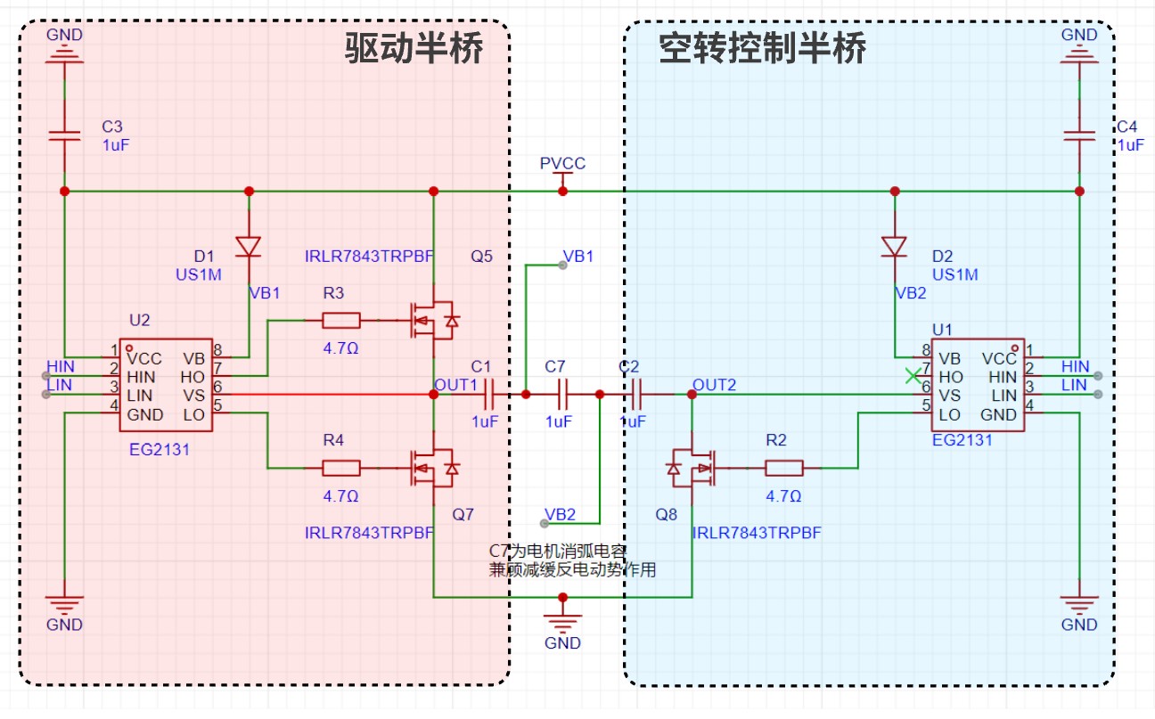

下午将基本的车模搭建完成后,基于小车不需要反转的问题,我将半桥的一个输出接电机,另一个接0电平(对地导通)
然后想的是使用EN进行控制整体的通断。
这里我软件上使用了同一个PWM定时器输出两组PWM(为了保证同步)
其中一个输出正常的占空比,另一个输出EN的控制。
  1. #define PWM_PERIOD  20000    //设置周期值
  2.         PWM1_Duty = 4000;//设定驱动占空比
  3.         PWM2_Duty = (u16)((PWM_PERIOD-PWM1_Duty)/2)+PWM1_Duty;//剩余占空比50%固定调制
  4.         UpdatePwm();//更新PWM</font>
但是直接接上以后发现并不能用,一度以为是驱动坏掉了,经过换了一个确信能用的驱动后。发现并不是驱动问题,而是EN信号似乎不支持高速信号。
到这里似乎陷入了僵局,没有EN信号如何做到让电机空转呢?
经过我对原理图的又一阵仔细观察,我发现正常的控制当然是可以输入高速信号的。
所以我对原来接地的一侧半桥,取下上桥臂MOS管,使其变成了给1断开(因为上桥臂MOS管断开了),给0对地导通的一侧半桥。
此时,再输入原来的信号(这个信号需要反相一下,因为0是对地导通,1是对地断开),即可完成自然差速。
怀着激动的心情下地测试,完全没有因为差速问题推头(后轮推着前轮走,前轮的转向失效)。
至此,原理验证成功。

所以,这里创新的使用三段式方式驱动直流有刷电机,使得电机包含三个状态:驱动,刹车,空转;
通过在原本的刹车电平中插入空转部分,则允许了差速存在,通过调整这个比例,则可以完成直道和弯道的差速调整。

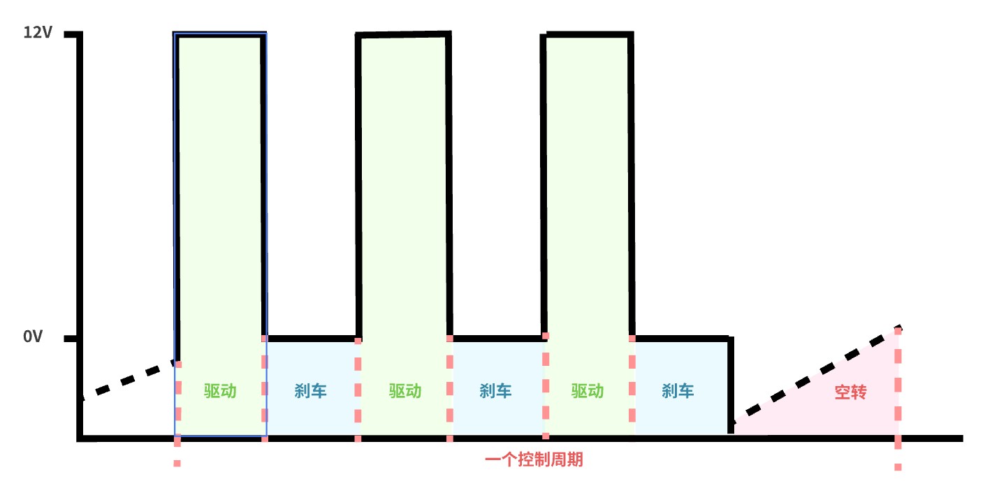

首先是低速模式:
区分条件是实际的驱动电平是否超过了50%(推荐值,这个可以自行调整)
因为如果超过了50%,则差速效果不能完全的保证可以完美了(设想轮子转弯半径为轮距状态,即:原地转圈)
在低速模式,通过在原本的刹车电平中,插入固定比例(相对于整个控制周期)的空转时间(最极限的情况是驱动后直接就是空转,各占50%,此时小车无刹车能力)
这个空转时间是如何确定的呢?其实就是拐弯的角度比例,拐弯大的时候自然需要更大的差速,所以这个差速比例也要跟随变大
至于如何确定这两个之间关系,只需要调整到没有转向不足即可,这个硬件结构可以自行适应,不存在差速过调节的情况。
调节这个主要是防止刹车的不足。
然后是高速模式:
这个模式下,此时的频率已经很高了,并且由于占空比已经超过了50%,差速的效果可能并不好。
所以这里推荐使用异步调制,即控制空转的PWM频率和驱动占空比的PWM频率不再相同。
这里因为空转部分已经会影响到正常占空比了,所以两边的频率差要尽量的大一些,建议空转控制频率直接控制在较低的水平即可。
比如驱动正常占空比的是10Khz,占空比70%,控制空转的频率取在500hz固定就比较合适。
驱动电路讲解:
电路完全可以使用原有的H桥进行改造,因为小车没有后退需求,所以仅需要拆除任意一侧半桥的上桥臂MOS管即可。
此时,驱动分为驱动半桥和空转控制半桥。
如图所示;(注:C7接错了,应该接在OUT1和OUT2之间,因为更改较为麻烦,这里就简单说明一下)

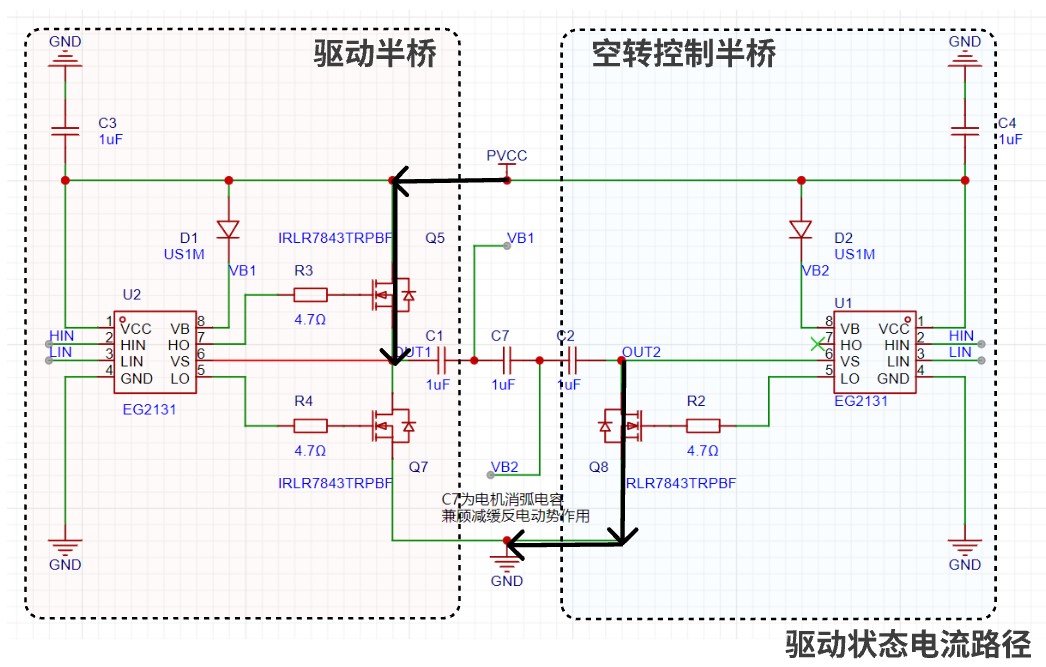

当完全没有差速的时候,空转控制半桥下桥臂MOS导通,与正常的H桥无异。
如果需要差速,则在驱动半桥下桥臂导通时刻(低速模式),将空转控制半桥的下桥臂MOS关断。
此时,电动机产生反电动势,因为被空转控制半桥的体二极管阻断回流路径。电机进入空转状态,允许速度产生变化。

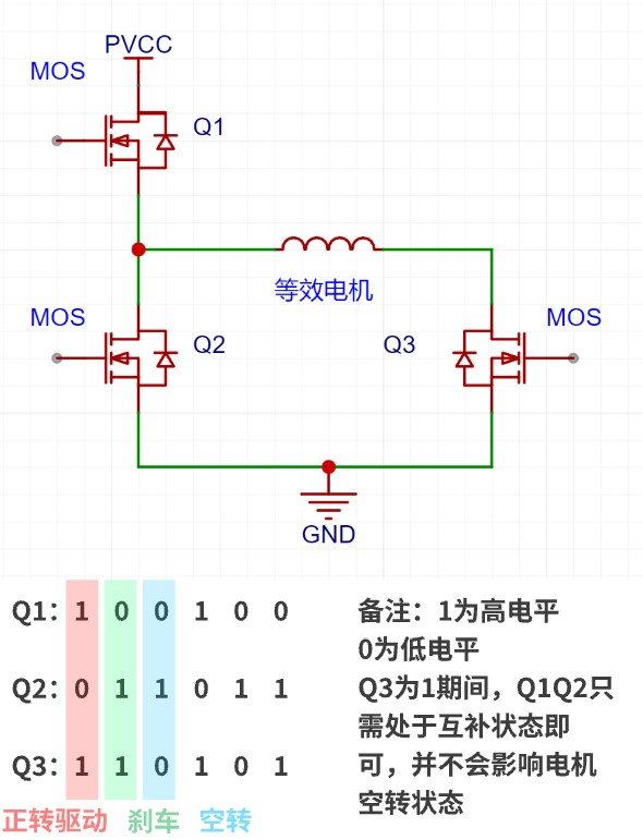

如何快速从普通H桥更改为自然差速
这里,我们不讨论过多的细节,仅从最快的改造方法出发,如何从普通的H桥直接改变为自然差速的驱动。
首先需要注意的是:改造后会丢失反转功能(仅有正转,刹车)
知晓以后,我们将H桥的任意一个半桥上桥臂MOS管取下即可完成改造。
如图所示(注意不要拆错了):
保险起见,为了防止反电动势将MOS管的体二极管冲坏,可以给电机两端并入一个稍微高耐压的无极性电容
之后是代码编写:
我们需要使用两路PWM,这里分两种情况来进行编写,请自行根据情况对应:
原来的控制需要两路PWM型(大部分情况):
这种是最简单的,首先需要删除电机反转部分(真正的正反转通过调换电机实际线序实现)
确保普通的PWM占空比给Q1,Q2这侧半桥。
然后另一路Q3同样生成一路PWM,需要跟上面的PWM使用同一个定时器,并且需要使用互补输出的负极性。
需要遵守的规则是,占空比一定要比上面的驱动PWM大,越接近最大占空比,差速效果就越弱,刹车性能就越强。
===============分割线=================
原来的控制是方向加PWM型:
这种是芯片内部自动根据方向来决定输出的PWM极性。
这里同样需要一路互补PWM的负极型输出,用来驱动原本的DIR线。
普通的PWM给原来的PWM线,此时占空比控制是反相的,比如给了200的值,实际应该是(满占空比-200)
原来的DIR需要遵守的规则是,占空比一定要小于上面给的PWM的值,例如PWM给200,DIR给50,满占空比500.
则控制为高电平300,低电平50,空转150。
