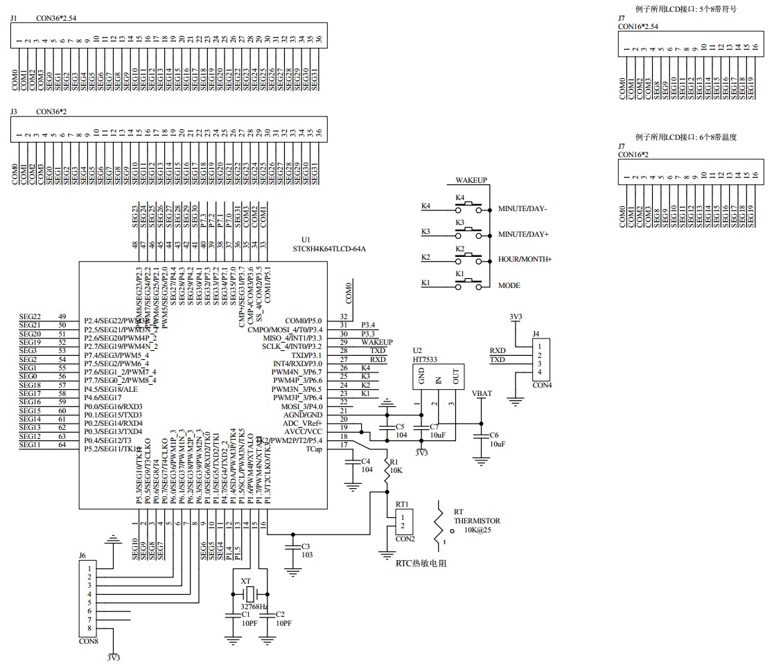

Ai8H系列-RTC-LCD段码 相关程序
本例程包为RTC基本操作、直接驱动LCD段码屏的相关程序。
STC8H系列-RTC-LCD-基本操作.rar (348.61 KB, 下载次数: 525)
测试内部低速IRC 32KHz做RTC时钟和驱动段码LCD时钟。
MCU睡眠,秒唤醒。
验证MCU:STC8H4K64TLCD LQFP64  B版。
验证照片:
程序源码、相关电路、验证照片:
LCD-6x8带温度-测试使用内部32K时钟做RTC和LCD扫描时钟.rar (740.68 KB, 下载次数: 244)
