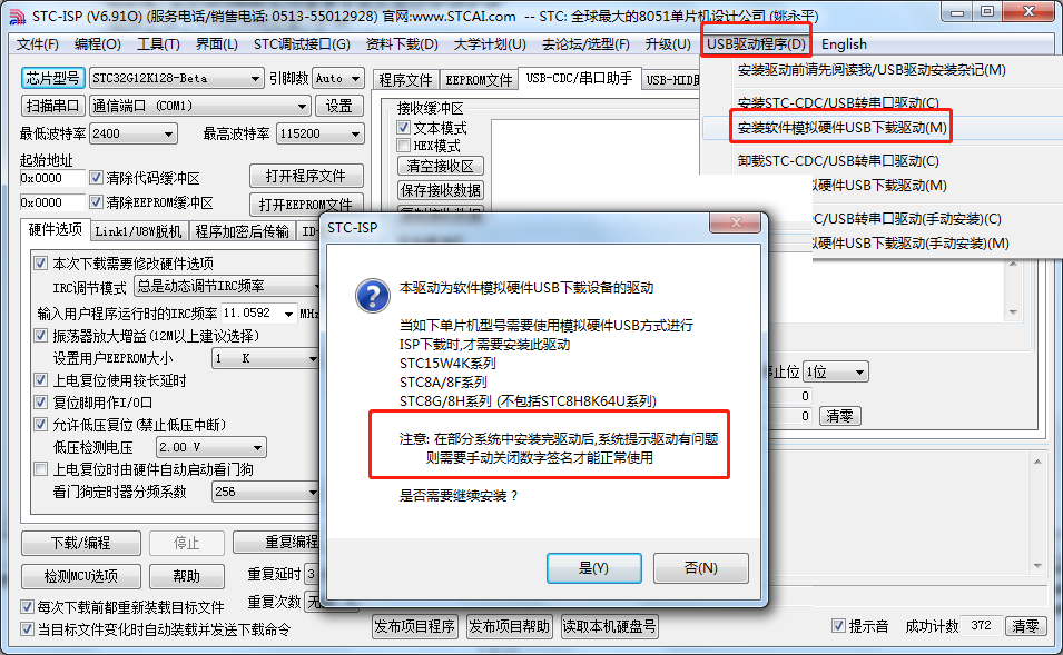

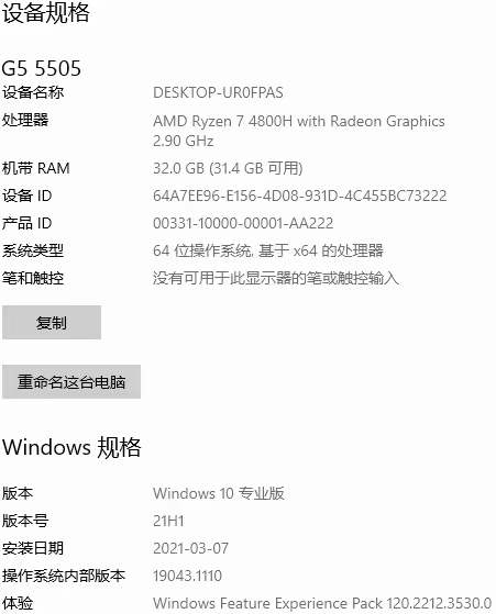

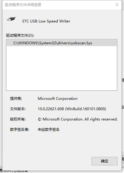

故障表现
STC8/STC32无硬件USB的单片机软件模拟USB下载程序,安装了STC官方的驱动后,在适配win10操作系统下,驱动因为无数字签名无法使用。
故障原因
由于windows10的版本问题,每个版本适配的usbscan.sys文件版本不一致。导致了一系列的兼容问题。usbscan.sys的版本与windows10的版本不匹配,就会导致usbscan.sys丢失数字签名

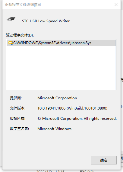

解决办法
不要使用stcisp提供的usb驱动包中的usbscan.sys文件,而是直接复制操作系统内的usbscan.sys文件到C:\Windows\System32\drivers目录下,每个windows10系统版本,都有对应的usbscan.sys。例如我的windows10是最新的22H2 19045.2846,对应的usbscan.sys文件版本是10.0.19041.1806  而stc51的驱动包里面的usbscan.sys文件版本是10.0.22621.608 显然这个驱动文件和操作系统不匹配,所以数字签名就失效了。
之前版本的win10可以通过关闭数字签名的方式继续稳定使用,但是新版的win10 22H2系统 22H1系统,都已经不能持续关闭驱动的数字签名认证了。问题就暴露出来了

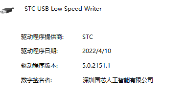

stc单片机厂商能做的
不要从驱动包中提供usbscan.sys文件,而是要去系统中复制自带的usbscan.sys文件到C:\Windows\System32\drivers目录下,这样问题就彻底解决了
通过windows的bat批处理文件,可以直接解决全部问题的。

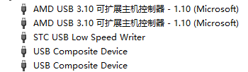

至此问题彻底解决,恭喜stc51喜提数字签名驱动

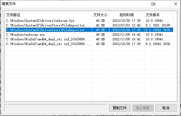

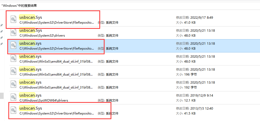

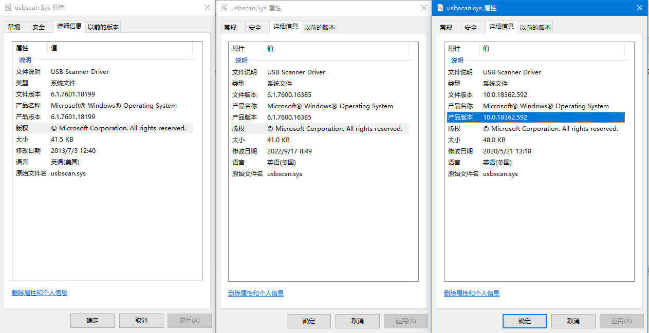

膜拜大佬,已经试了2台此前不能成功的电脑,均已安装成功!
有个细节问题还要请教一下,帖子中“不要使用stcisp提供的usb驱动包中的usbscan.sys文件,而是直接复制操作系统内的usbscan.sys文件到C:\Windows\System32\drivers目录下”里 这个操作系统内的usbscan.sys具体是指哪个文件夹内的?C:\Windows\System32\driverStore里面的吗?这里面有3个我看了下版本都不同,区别是字母的大小写和大小以及修改日期不同,应该选哪一个呢?还是任何一个都可以?
例如下图(图中是已经安装好的版本用的是10.0.18362.592):

发表于 2023-4-25 16:04:29 | 显示全部楼层
有个细节问题还要请教一下,帖子中“不要使用s ...
C:\Windows\System32\DriverStore\FileRepository\sti.inf_amd64_5e1b8b7b52cfb052
C:\Windows\WinSxS\amd64_dual_sti.inf_31bf3856ad364e35_10.0.19041.1806_none_a4482e0e697f1735
我选了这两个目录
收到,感谢~  详情 回复 发表于 2023-4-25 16:07
