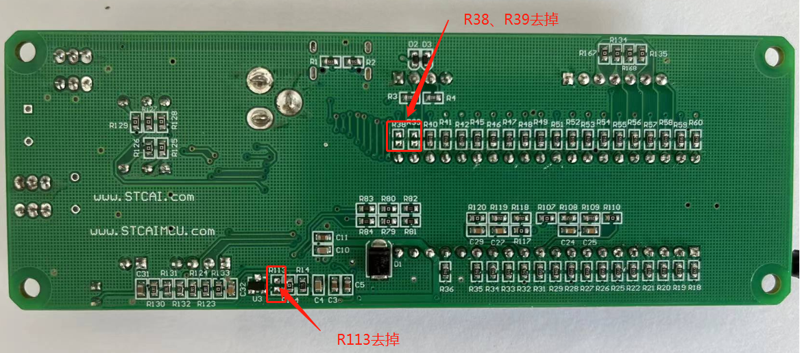

发表于 2023-3-3 11:44:41 | 显示全部楼层 |阅读模式
电源实战考题:会出啥问题,哪些原件不能再信任 ?必须换掉
电源实战考题:会出啥问题,哪些原件不能再信任 ?-1.png
本来只焊 R114的,结果 R113也焊了,考题:会出啥问题,哪些原件不能再信任 ?必须换掉

发表于 2023-3-3 11:51:39 | 显示全部楼层
现在发现的问题:

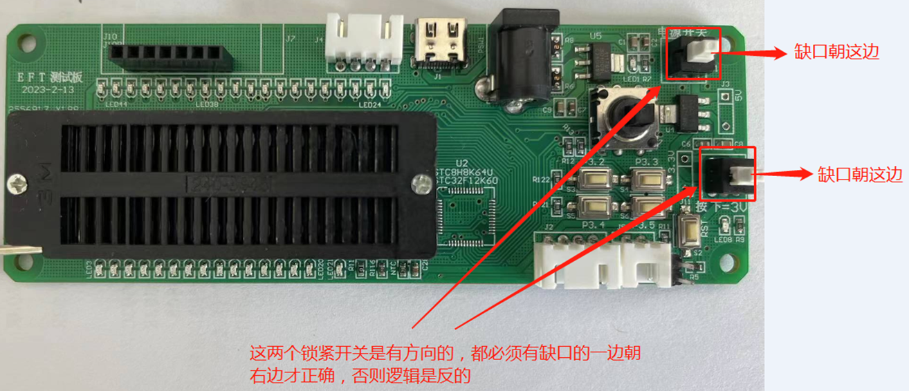

发表于 2023-3-3 12:04:27 | 显示全部楼层
要注意方向, 如没提醒加工厂/实际就是没提醒,他就会有些焊对了,有些焊错了

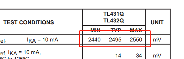

发表于 2023-3-3 12:25:25 | 显示全部楼层
TL431一直在发烫,刚刚去掉R113后,测试TL431输出为2.485V
A观点:发烫后很久实际测试,TL431/CD431 输出2.485V, 可能也没那么容易烧坏
B观点:这个是暂时还能正常输出,但TL431/CD431估计受伤了, 换还是不换考验人啊

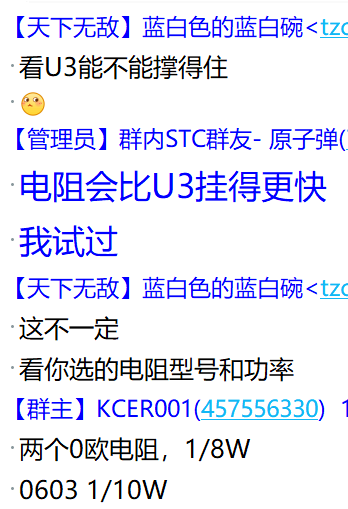

https://www.stcaimcu.com/forum.p ... &extra=#pid7279    乌龙, 委外焊了10块板,BOM清单未审核,自动生成的,就去焊了

发表于 2023-3-4 08:52:40 | 显示全部楼层
看VCC供电能力和R113/114封装.0603封装的0R电阻在VCC能力强的状况下把U3烧掉,U3烧开路R113/114一般无恙,U3短路基本R113/114也会变值;VCC供电能力较弱这状况下基本能扛住大家无恙.

发表于 2023-4-5 20:14:58 | 显示全部楼层
基准脚不需要很大功率,串个十几欧到几十欧的电阻做跳线比较安全,焊错也不烧元件,

发表于 2023-4-5 21:21:12 | 显示全部楼层
个人观点:R114取消,直接短接,R113取消,直接断开。这样有U3,Vref自然是U3的稳压值,无U3(相当断开),Vref自然是Vcc的值
