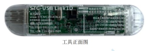

      下载的时候,因为防止下载器供电和外部供电冲突,所以下载器供电是没有链接的。所以下载程序的时候,断电需要通过外部供电断电再重新上电。直接插下载器进行下载是没有反应的。

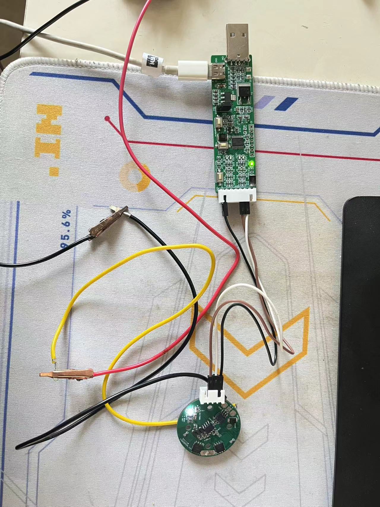

我刚焊接完下程序,STC-ISP 怎么弄也检测不到单片机,不知是不是焊接芯片出错
主控芯片用的啥型号啊?  发表于 2024-12-10 12:14
你接串口2上去了,你电脑上选的是串口1下载  详情 回复 发表于 2024-11-23 17:22

是否一定要使用这个仿真器才能对实现通信呢

发表于 2024-11-23 17:22:19 | 显示全部楼层

发表于 2024-11-23 17:49:43 | 显示全部楼层
试过了,还是不行
那可能是其他的问题,不是必须用link1d下载的  详情 回复 发表于 2024-11-23 18:44
