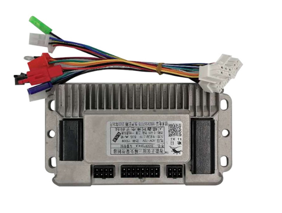

佛山市**电子科技有限公司
STC32G12K128-35I-LQFP48,节前已寄样测试
需要用到两组CAN,不需要用到LIN,新国标规定速度不能超过25km/h,所以需要一组CAN跟仪表盘通信,另外一组CAN要跟充电协议通信。
因为是强制性的不能超过25km/h,所以需要芯片有很强的加密性,不能被轻易破解,防篡改。
电机控制部分已经从最先开始的六步换相开始改至FOC控制。
