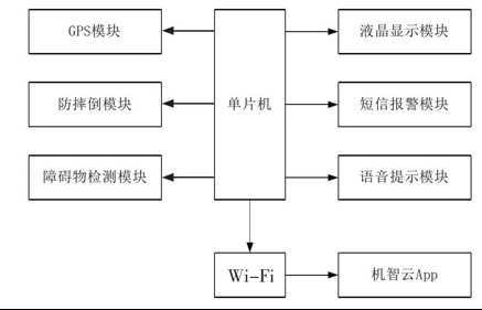

STC8H8K64U-45I-LQFP64
智能拐杖老人防跌倒报警器
人机交互与警示模块:用于向老人反馈设备状态,或在危急时刻向外发出求救信号。
本地报警:无源蜂鸣器 + 高亮 LED 爆闪灯。跌倒发生后,设备会先进入“预报警”状态(蜂鸣器间歇性鸣叫),给老人一个取消警报的缓冲时间(防止误判);若超时未取消,则触发高分贝持续报警并向外发送求救信息。
按键输入:
SOS 手动呼救键:遇到不适时可主动按下。
取消/复位键:用于停止误触发的报警。
状态指示:利用MCU的 PWM 功能控制 RGB 全彩 LED,通过不同颜色(如绿色-正常工作,黄色-低电警告,红色-报警中)直观地显示设备状态。
让拐杖不仅仅是报警器,更是老人的生活好帮手。
