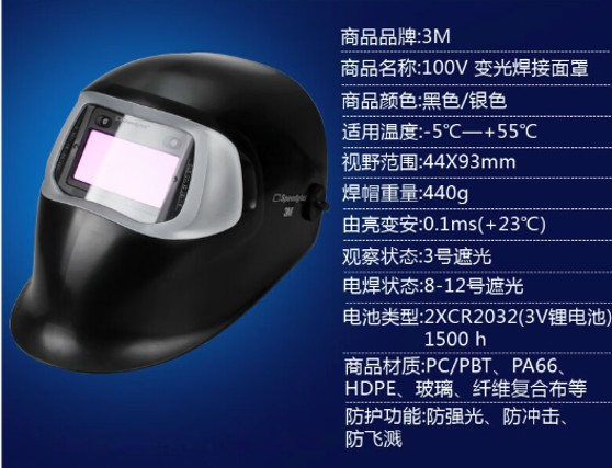

使用型号:STC8G1K08A-36I-SOP8
ADC:将光电传感器输出的模拟信号转换为数字信号,以便CPU进行精确分析和处理,从而判断是否需要触发变光。
GPIO:连接按键、驱动简单的指示灯
定时器/计数器:用于精确计时,确保从检测到电弧到液晶变暗的响应时间极短,从而保护视力。
另外,由于面罩通常由电池供电,单片机需要具备强大的低功耗管理能力。在待机或未检测到电弧时,单片机会进入休眠或低功耗模式,最大限度地节省电量,延长电池使用寿命。
