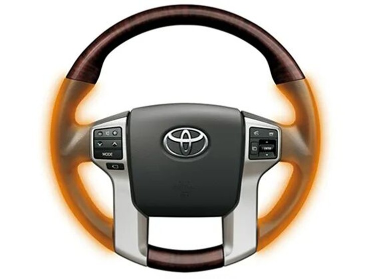

方向盘加热、方向盘振动反馈:加热模块由 MCU 控制功率输出、温度闭环;振动电机由 MCU 输出 PWM,实现碰撞预警、车道偏离提醒的震感。
方向盘加热实现冬季舒适,智能控温等需求,启动后快速加热方向盘握把区域,解决冬季上车方向盘冰冷、握感不适的问题,提升驾驶舒适度,通过方向盘按键 / 车机调节加热功率,对应单片机PWM 占空比调节,满足不同温度需求,比如低温用高挡,升温后用低挡。同时可以利用CAN/LIN总线接收指令,支持方向盘按键、中控车机、手机 APP 远程预加热。
需用到的核心功能外设有PWM,控制方向盘的加热,实现几档调温,ADC采集方向盘内置热敏电阻的模拟电压,转换成数字温度值,实现恒温控制,通常用到1组CAN+1组LIN,CAN用于转发加热和震动指令,和车机、ADAS、整车控制器通信,方向盘仅用1 组 LIN接 BCM,加热、振动通过 LIN 和 BCM 通信。
