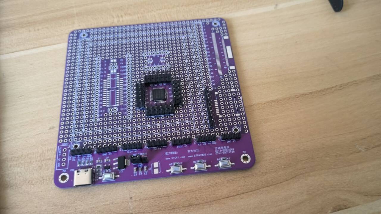

OK啊,板子也是到了
也是一会儿就焊接完成了
后面再进行硬件测试

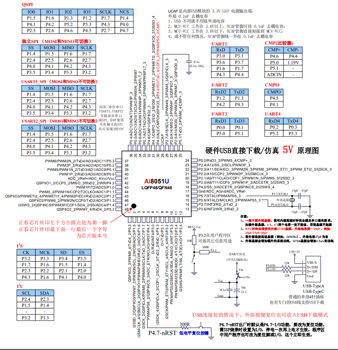

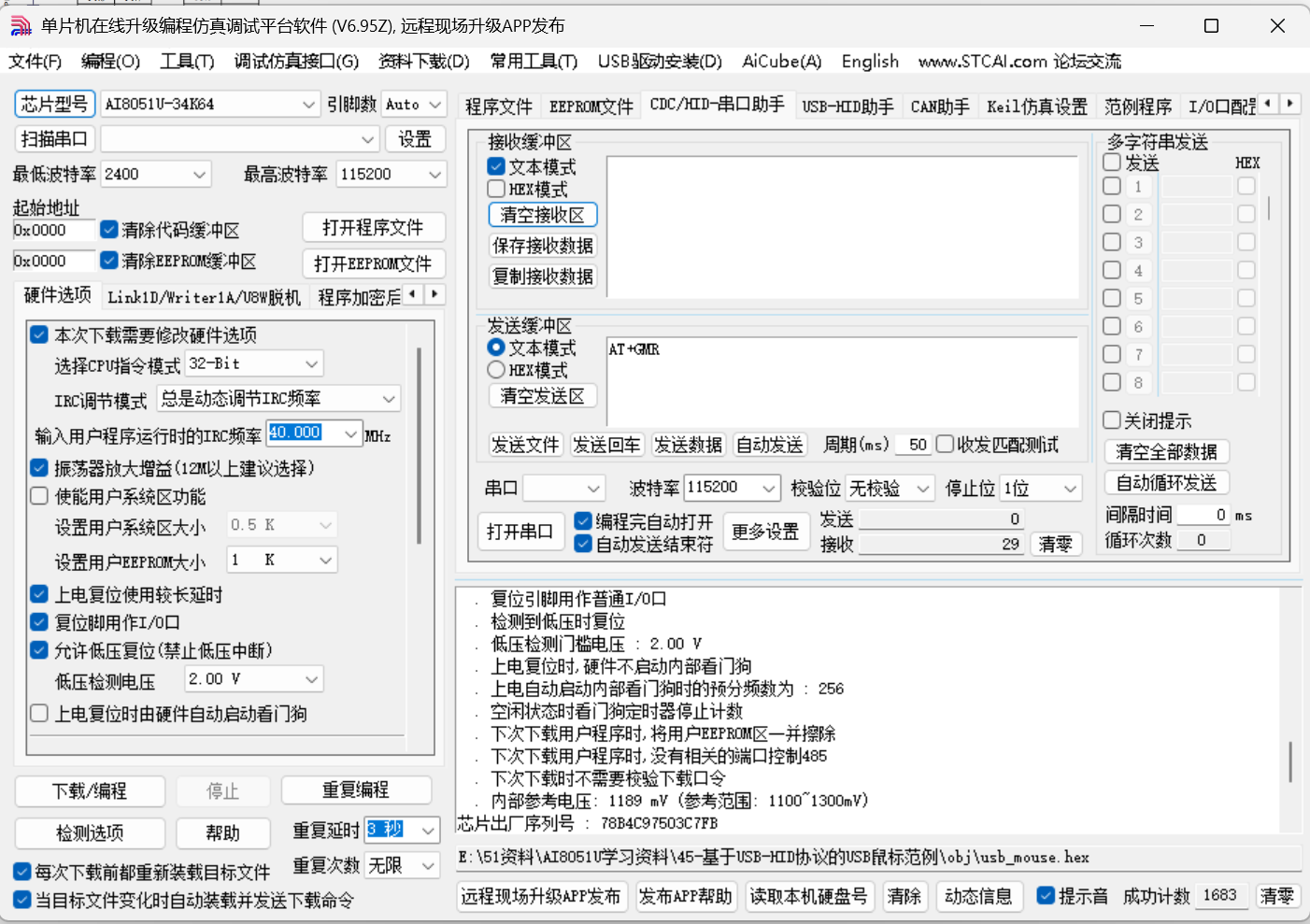

开始连接最小系统,通过查询手册连接杜邦线
打开STC下载软件,开始测试下载
下载完成,硬件没有问题

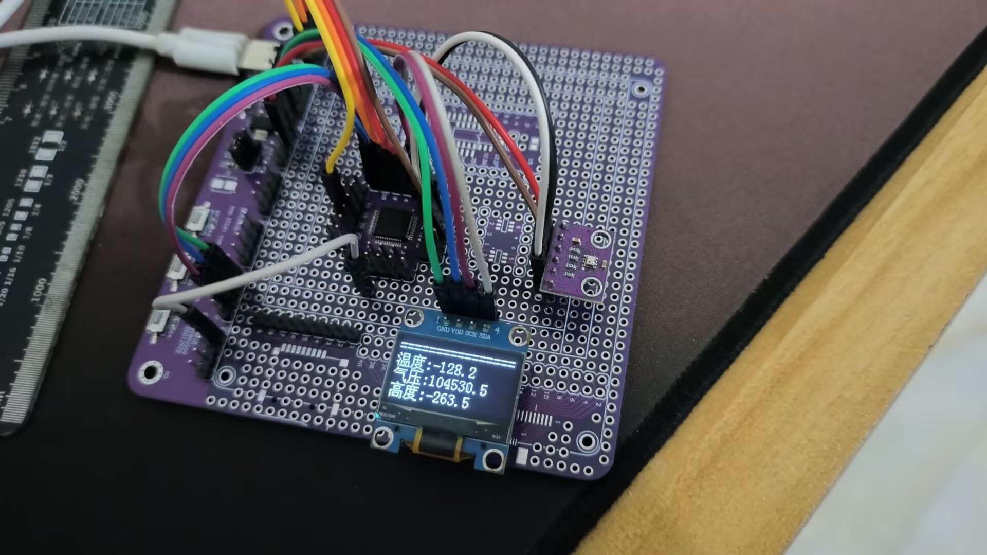

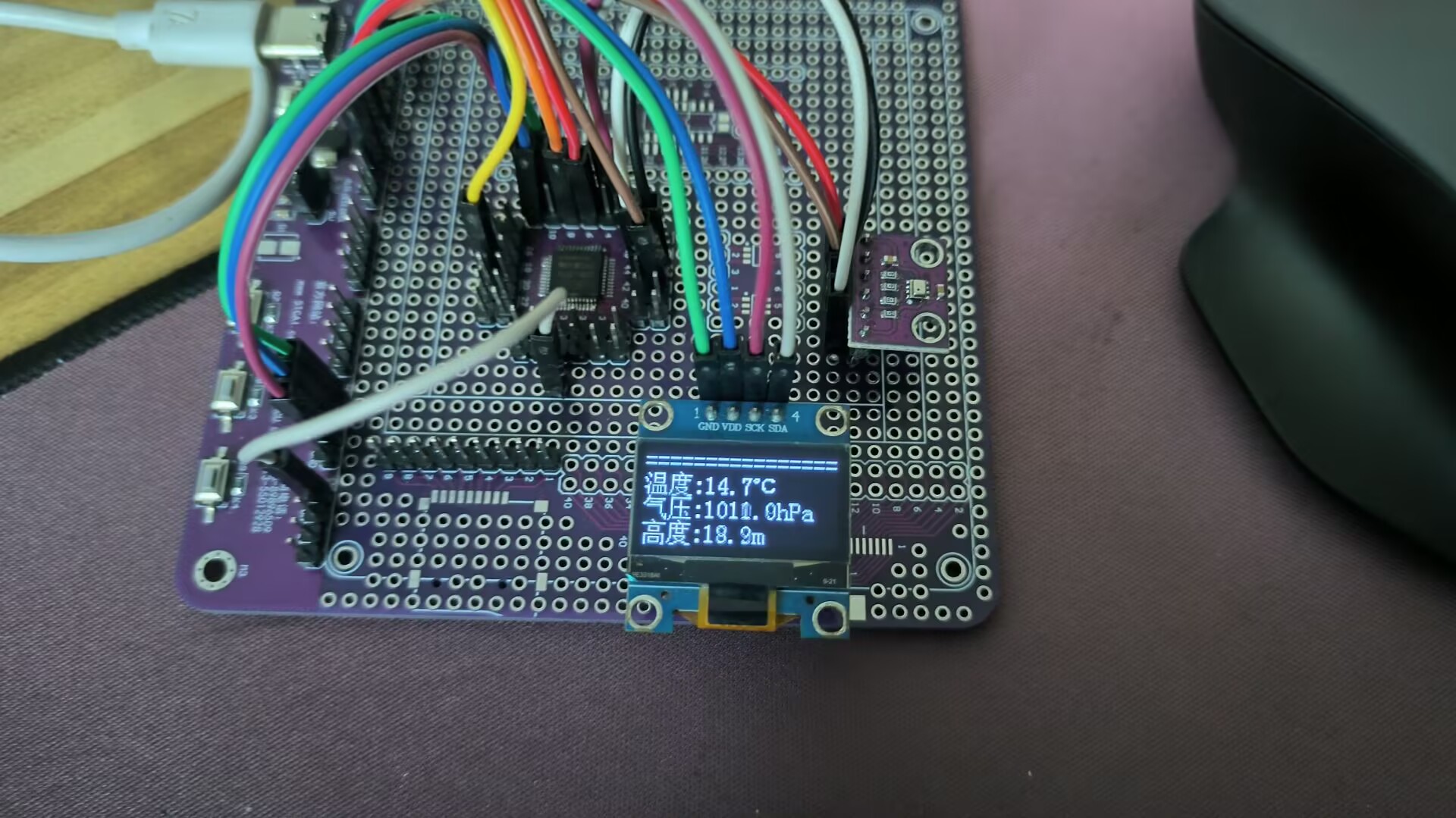

 楼主| 发表于 2026-3-18 10:22:45 | 显示全部楼层
在移植自己写的BMP280库的时候发现显示的温度和气压参数不对,
但是在STM32上面运行可以,通过AI分析锁定是
“在8/16位单片机上,所有涉及超过16位的位运算,必须显式转换为uint32_t否则会数据截断"
