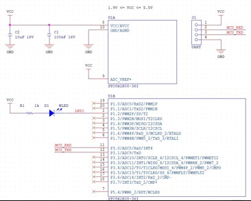

按摩功能:护眼仪设有 10 个独立的按摩头,由 STC8H1K08 的 I/O 口控制,可对眼周穴位进行分区按摩。按摩力度分为 3 个档位,通过 PWM 技术调节电机驱动信号的占空比来实现,用户可通过按键进行切换。
热敷功能:采用加热片作为热敷元件,STC8H1K08 通过 PWM 控制加热片的功率,实现恒温热敷。温度传感器实时监测加热片温度,当温度超过设定值时,MCU 通过 I/O 口关闭加热片电源,实现过温保护。
用户交互功能:设有三个按键,分别用于开关机、模式切换和参数调节,按键信号连接到 STC8H1K08 的外部中断引脚,实现快速响应。同时,护眼仪配备了一个 OLED 显示屏,通过 I2C 接口与 MCU 连接,用于显示当前工作模式、按摩力度、热敷温度等信息。
