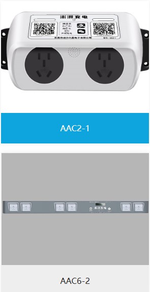

电动自行车市场,市场需求量240K/月,目前客户已经批量
单片机通过PWM(脉冲宽度调制) 技术控制功率开关管,实现对充电电压和电流的精确、动态调节。

根据什么参数调整功率

用的应该是互感变压器检测电流+继电器通断技术吧,PWM应该无法控制输出,就算你80~240V之间变化,消耗的功率也是由人家电瓶车充电器自身决定的
