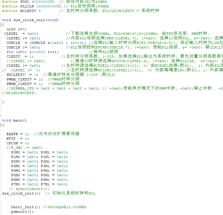

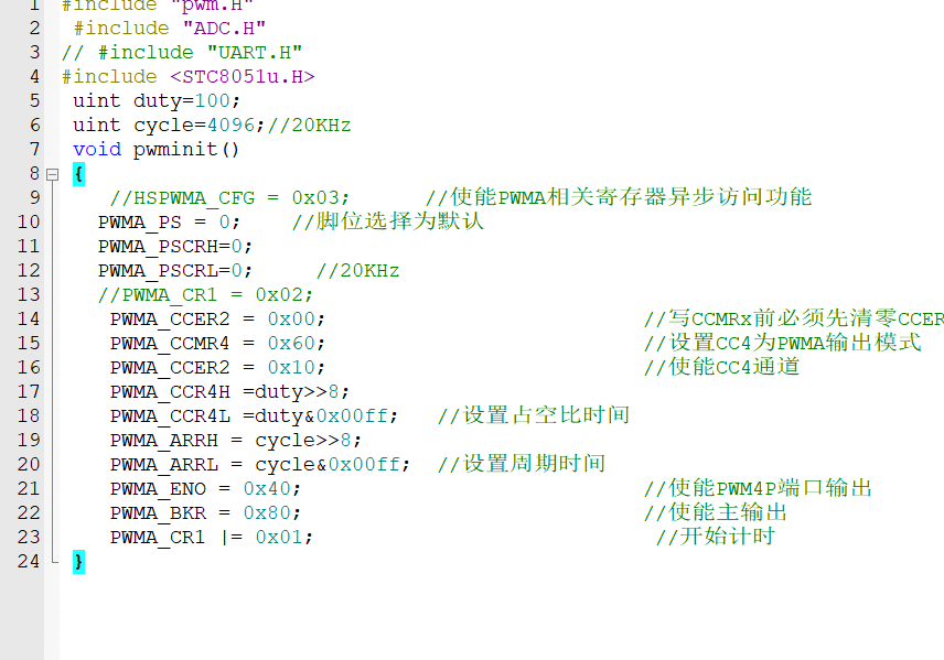

8051U使用144MHZ PWM不成功,大师帮我看看哪里出了问题

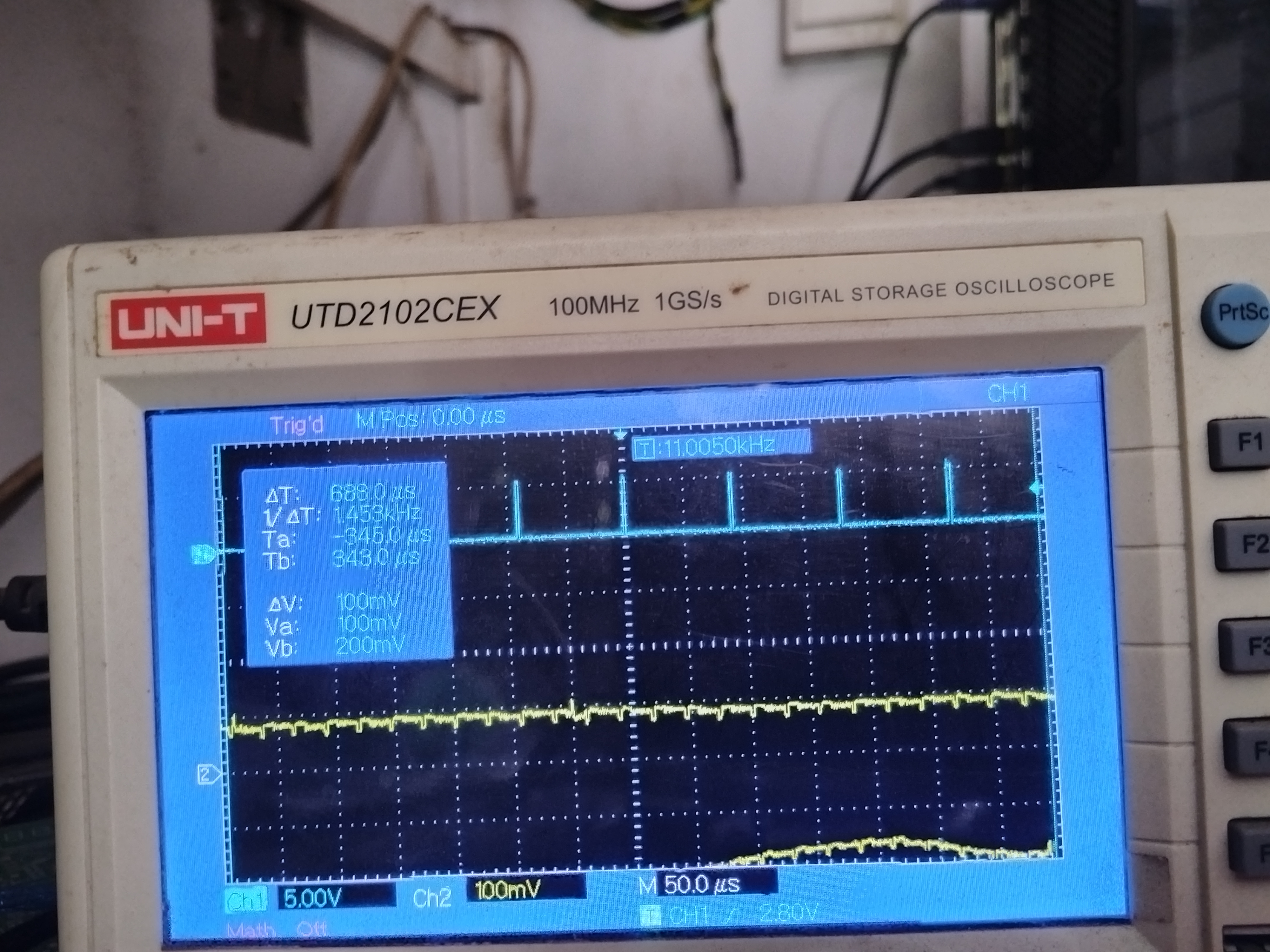

目标频率要在40几KHZ现在只有11KHZ

使用高速PWM,需要使用异步方式操作
可以参考以下的程序设置
