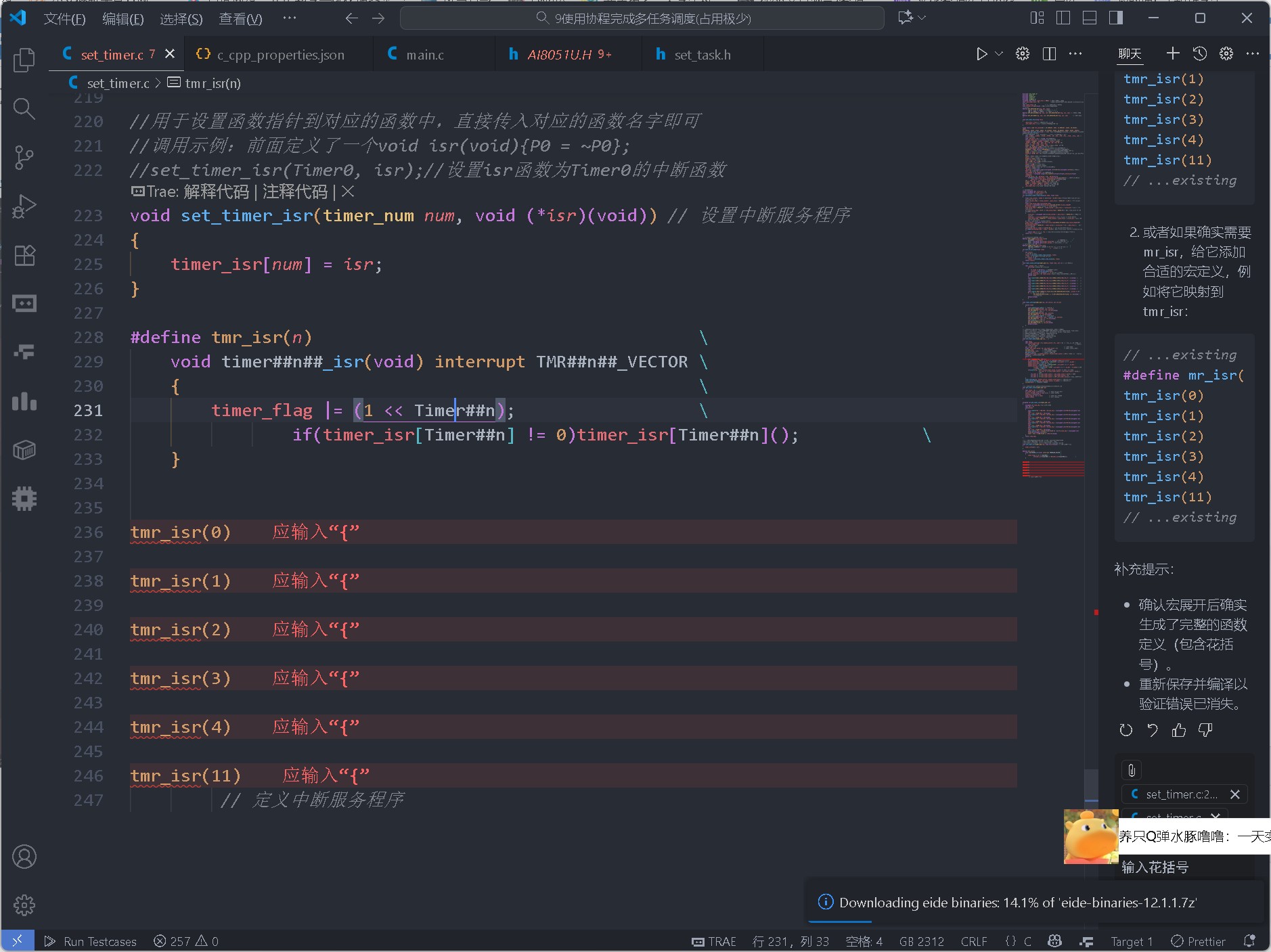

这个怎么解决,有没有大佬知道

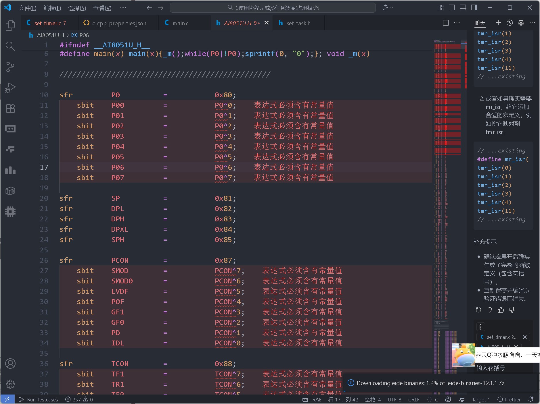

还有这个
第231、232行应该是Timer##n##,不是Timer##n  发表于 2025-10-24 12:38

用的是keil还是sdcc?sdcc要这么写:
  1. /* TCON */
  2. __sfr __at(0x88) TCON;     // Timer Control
  3.     __sbit __at(0x88) IT0; // External Interrupt 0 Type
  4.     __sbit __at(0x89) IE0; // External Interrupt 0 Flag
  5.     __sbit __at(0x8A) IT1; // External Interrupt 1 Type
  6.     __sbit __at(0x8B) IE1; // External Interrupt 1 Flag
  7.     __sbit __at(0x8C) TR0; // Timer 0 Run Control
  8.     __sbit __at(0x8D) TF0; // Timer 0 Overflow Flag
  9.     __sbit __at(0x8E) TR1; // Timer 1 Run Control
  10.     __sbit __at(0x8F) TF1; // Timer 1 Overflow Flag
