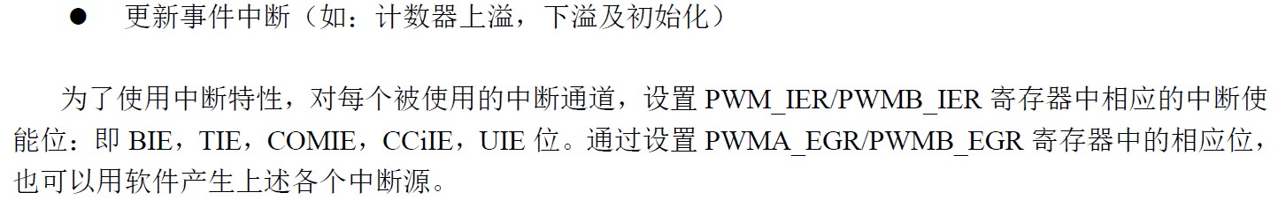

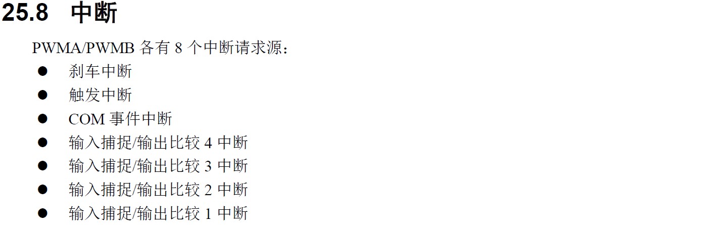

发表于 2025-10-15 10:32:35 | 显示全部楼层
PWM仅支持这些中断

发表于 2025-10-15 11:12:33 | 显示全部楼层
Debu*** 发表于 2025-10-15 10:32
PWM仅支持这些中断
这就是stc32g中断的介绍,太少了

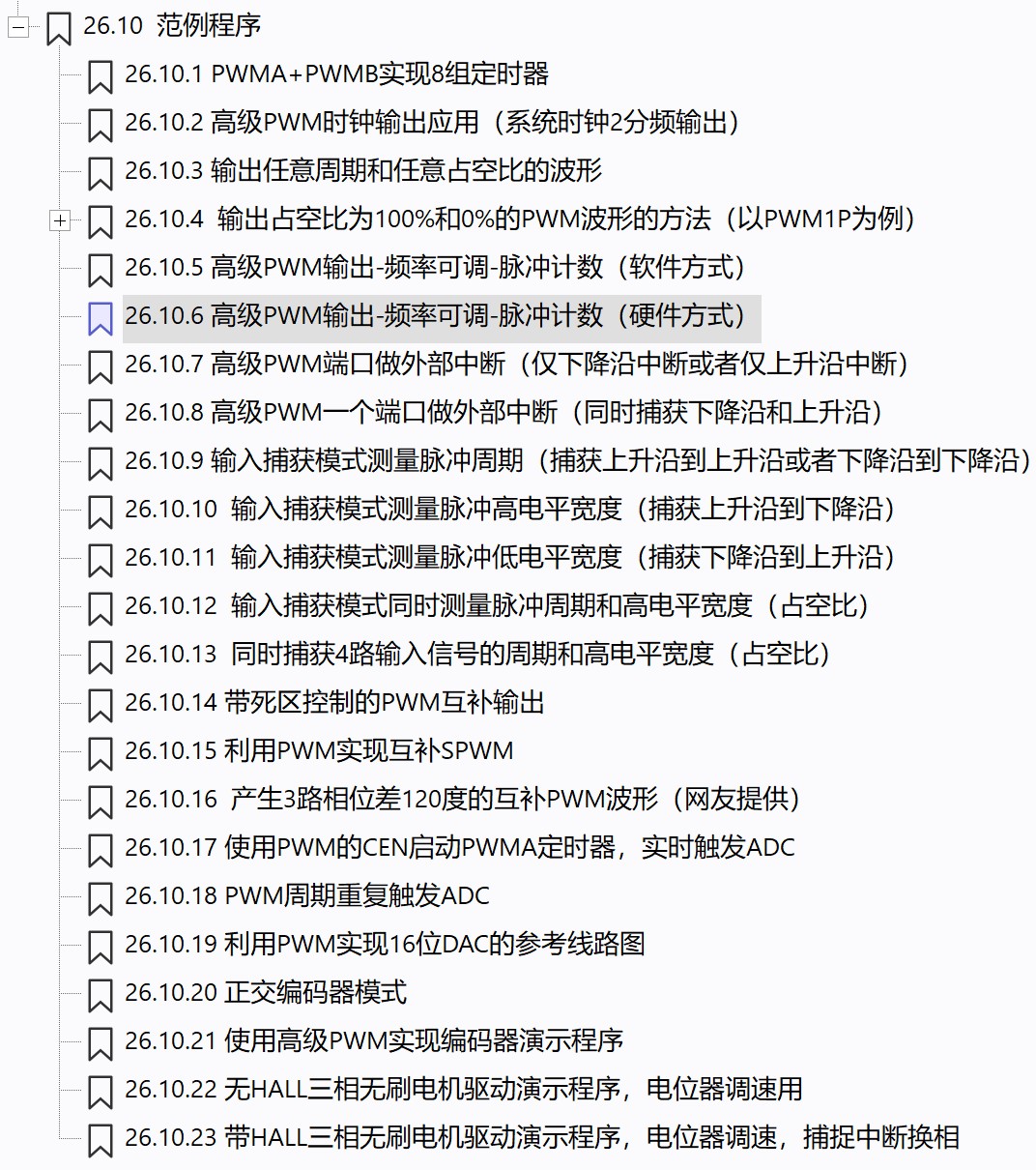

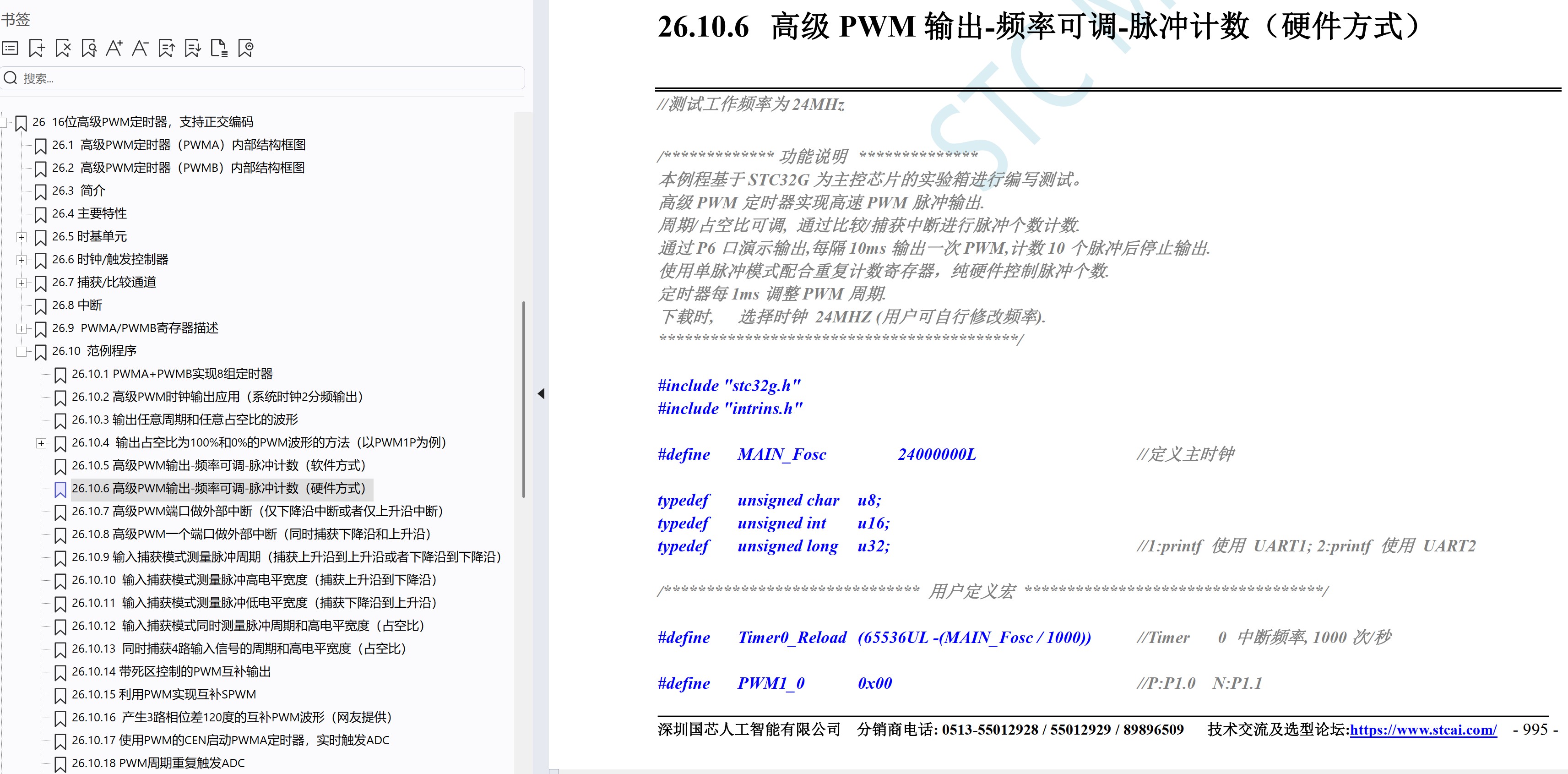

发表于 2025-10-15 11:20:24 | 显示全部楼层

发表于 2025-10-15 16:19:05 | 显示全部楼层
这个程序我看了看,只是设置了单脉冲模式与重复计数器,有几个疑问是不是这样
1、单脉冲模式,是不是pwm只输出一个脉冲产生事件并停止了,等着再写入指令,才能输出下一个脉冲.
2、重复计数器,使其满足重复计数器的数值而产生事件而停止脉冲输出。
3、程序中我没有看见,因产生事件,而操作的地方。
麻烦你看看我理解的对吗
