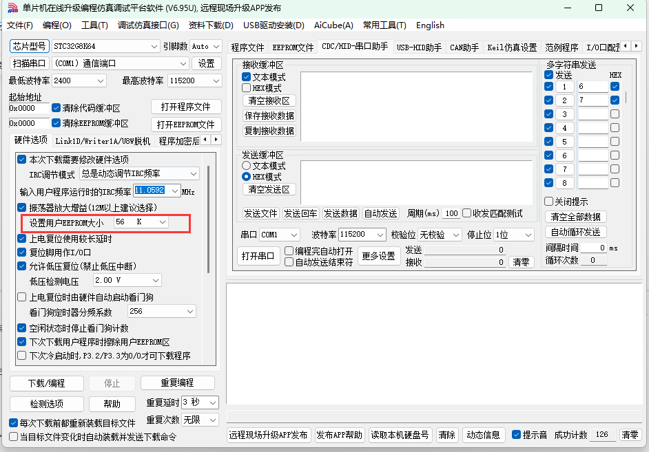

使用STC32G8K64,ISP的程序设置在前8K,后56K用作AP
我想问的是对官方的示例作如下修改是不是就够了

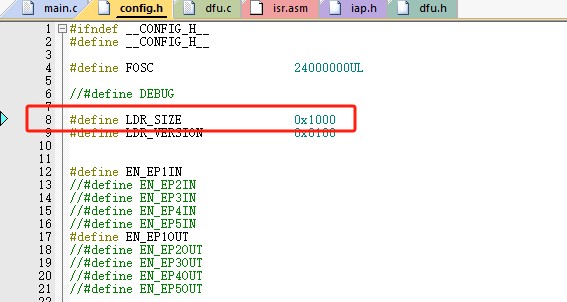

1、ISP程序
1.1 isr.asm文件的 LDR_SIZE    EQU     1000H 改成   2000H ,然后其他部分不做改动

2、AP程序
1.1 KEIL设置     INTVECTOR(0x1000) 改成   INTVECTOR(0x2000)
                       0xFF0003-0xFF1002    改成  0xFF0003-0xFF2002

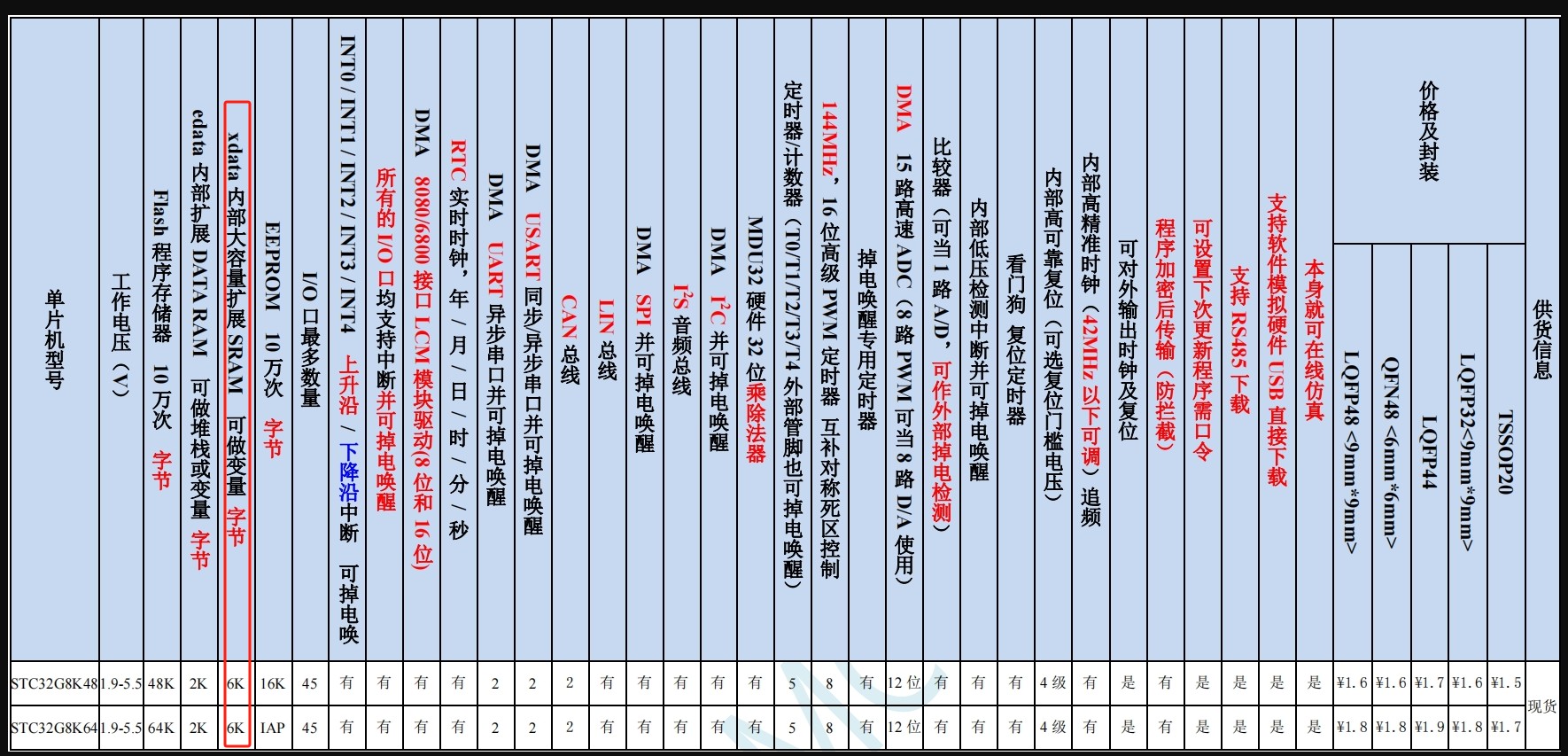

还有这里
0xDFFC哪有这么大的xdata~
放在6k以内即可

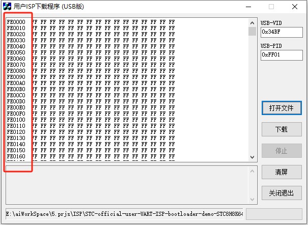

另外可能需要自己按ISP代码里协议改个上位机,示例包里的demo上位机强制加载0xFE0000地址不适用于64K,这个是给STC32G12K128型号用的上位机。

如果我把AP的hex文件转成bin,直接发bin,用传文件的方式,是不是得先把hex里的FE0000-FE0002跳转指令复制到FE2000-FE2002去
嗯,STC32G8K64 只有64K哈,是FF0000~FF0002  详情 回复 发表于 2025-6-12 18:32
