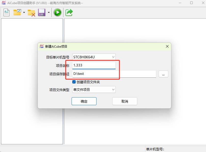

3.AiCube新建项目

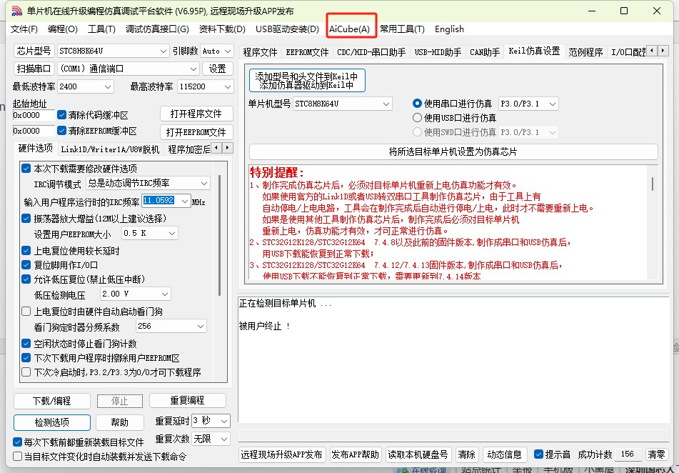

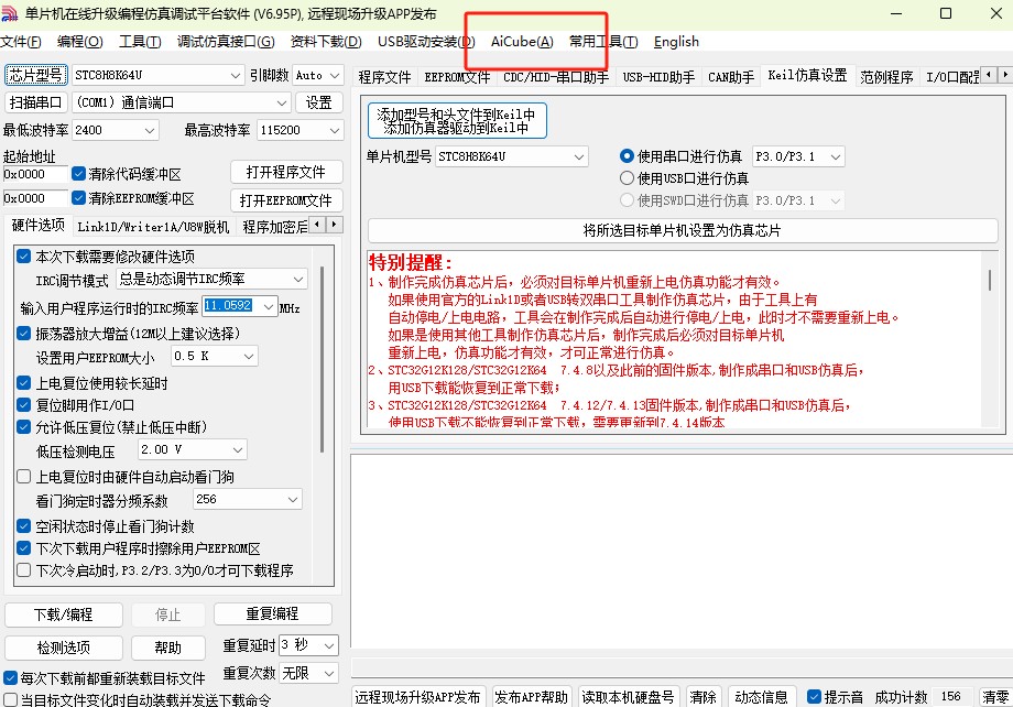

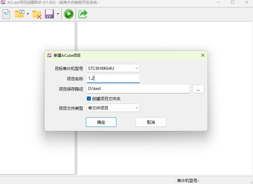

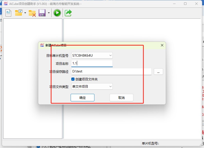

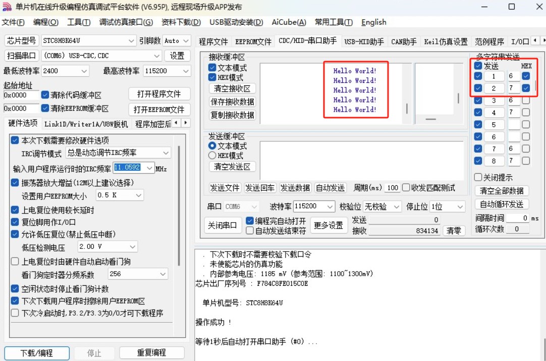

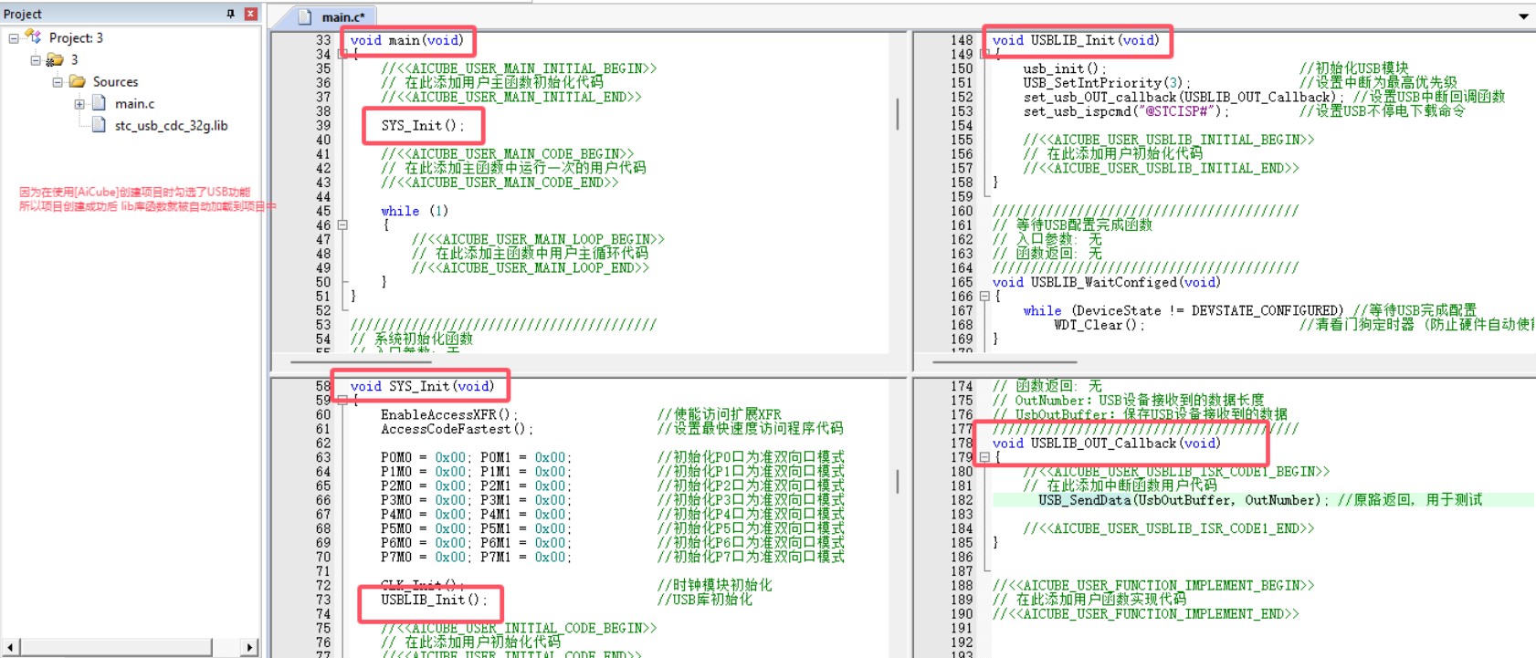

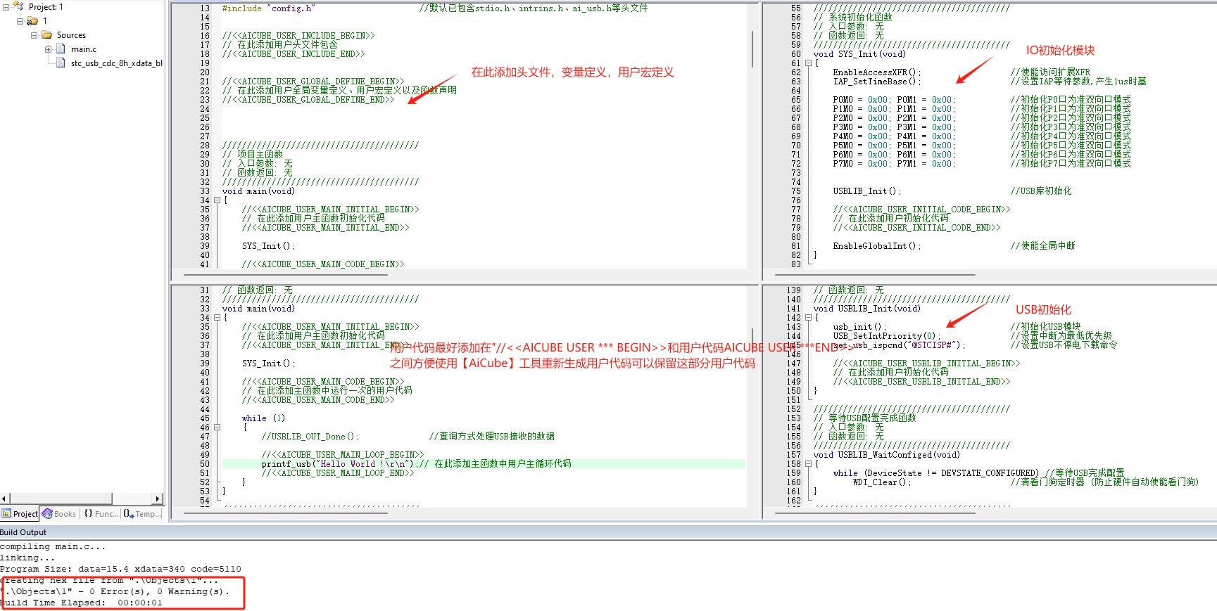

4.添加程序:printf_usb("Hello World !\r\n");  编译通过

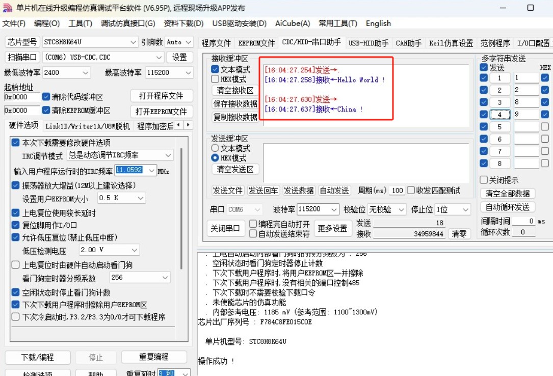

5.测试结果
源代码

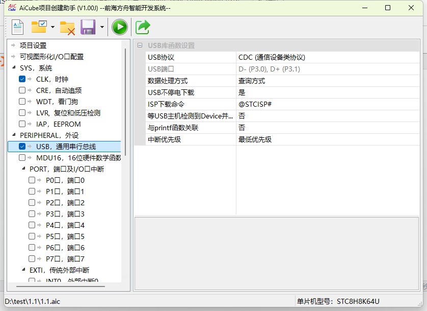

截图202505191619585869.jpg 截图202505191620342330.jpg 截图202505191621089829.jpg 截图202505191621275302.jpg

3.测试结果:

截图202505191625065480.jpg 截图202505191625384392.jpg 截图202505191626109003.jpg 截图202505191626297610.jpg

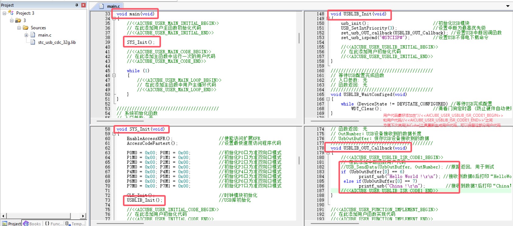

2.添加程序
if (UsbOutBuffer[0] == 1)
printf_usb("Hello World !\r\n"); //如接收到的数据包的第0个字节是1,打印“HelloWorld!”
else if(UsbOutBuffer[0] == 2)
printf_usb("China !\r\n");      //如接收到的数据包的第0个字节是2,,打印“China!”
编译通过:
3.测试结果:
