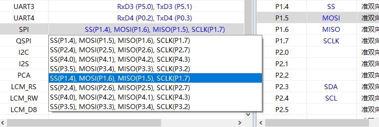

发表于 2025-5-9 06:20:32 | 显示全部楼层 |阅读模式
第一项始终无法选中或无法更改,但端口设置是正确的

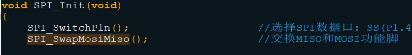

生成的代码中包括了交换MISO和MOSI
这些跟我的设置是否有关系?

发表于 2025-5-9 06:23:00 | 显示全部楼层
关于SPI外设配置异常问题的技术分析报告
一、问题现象描述
根据提交的配置界面截图及生成代码分析,存在以下异常现象:
1. SPI配置界面中第一项参数(疑似时钟极性或工作模式)无法进行有效设置
2. 自动生成的驱动代码中出现MOSI与MISO信号线交换现象
3. 用户确认物理端口配置与实际硬件连接一致
二、可能成因分析
(一)硬件约束导致的配置限制
1. 芯片架构限制:某些国产芯片的SPI外设存在硬件级信号线绑定机制
检查芯片参考手册的"Alternate Function Mapping"章节
确认是否存在强制绑定的GPIO组合(如SPI1SCK必须使用PA5引脚)
2. 复用功能冲突:当启用DMA或其他外设时可能占用配置选项
验证DMA通道配置是否与SPI参数存在耦合关系
检查NVIC中断优先级设置是否产生隐性冲突
(二)软件配置异常
1. 主从模式配置错误:主设备与从设备的信号线定义存在本质差异
主设备MOSI对应从设备MOSI
主设备MISO对应从设备MISO
验证工作模式是否与硬件角色匹配
2. 数据方向设置矛盾:
全双工模式要求独立的数据线
半双工模式可能启用信号线复用
检查SPIInitStruct.Direction参数设置值
3. 时钟配置异常:
确认SPI时钟分频系数是否超出从设备支持范围
验证时钟极性(CPOL)与相位(CPHA)组合是否符合通信协议要求
三、信号线交换现象专项分析
(一)生成代码异常的可能性
1. 工具链配置模板错误
检查CubeMX等效工具的版本兼容性
验证设备支持包是否完整更新
2. 引脚重映射功能误启用
查找AFIOMAPR寄存器的配置情况
确认是否意外启用SWAPMOSIMISO特性位
(二)硬件设计校验要点
1. PCB布线验证:
使用万用表导通测试确认物理连接
检查原理图网络标签是否标注正确
2. 信号完整性分析:
测量信号线是否存在异常交叉
验证上拉/下拉电阻配置是否合理
四、系统化排查方案
(一)配置验证流程
1. 寄存器级配置检查:
对比SPICR1/CR2寄存器实际值与被设置值
验证GPIOMODER寄存器模式设置
2. 时钟树分析:
确认APB总线时钟频率与分频系数的乘积关系
检查PLL配置是否达到目标频率
(二)信号测试方案
1. 基础信号测试:
使用示波器捕获SCK信号验证时钟输出
测量CS信号的有效电平持续时间
2. 数据线验证:
发送特定测试模式(如0xAA)
同时捕获MOSI/MISO信号波形
五、解决方案建议
1. 强制引脚配置方案:
  1. c
  2.    // 手动重映射示例
  3.    GPIOPinAFConfig(GPIOA, GPIOPinSource5, GPIOAFSPI1);
  4.    GPIOPinAFConfig(GPIOA, GPIOPinSource6, GPIOAFSPI1);
  5.    GPIOPinAFConfig(GPIOA, GPIOPinSource7, GPIOAFSPI1);
2. 底层驱动修正方法:
  1. c
  2.    // 在初始化后添加引脚校正
  3.    SPICmd(SPI1, DISABLE);
  4.    SPISWAPPinCmd(SPI1, ENABLE); // 部分国产芯片专用API
  5.    SPICmd(SPI1, ENABLE);
3. 工作模式调整建议:
尝试切换SPI模式至Mode3
测试降低通信速率至1Mbps以下
验证DMA传输与非DMA模式下的行为差异
六、预防性设计建议
1. 硬件设计规范:
保留测试点:在MOSI/MISO线路上预留测量焊盘
添加配置跳线:设计可选焊盘用于信号线交叉
2. 软件容错机制:
  1. c
  2.    // 增加配置校验函数
  3.    void SPIConfigVerify(SPITypeDef SPIx)
  4.    {
  5.        assertparam(ISSPIDIRECTIONMODE(SPIx->CR1 & SPIDirectionRx));
  6.        assertparam(ISSPIBAUDRATEPRESCALER(SPIx->CR1 & SPIBaudRatePrescaler256));
  7.    }
3. 开发环境管理:
建立配置模板库保存已验证参数组合
使用版本控制工具管理设备支持包更新
本问题需结合具体芯片型号的勘误手册进行深入分析,建议提供完整的初始化代码段及芯片型号信息以便进一步诊断。在未确认硬件设计正确性前,不建议强制修改寄存器值,以免造成设备损坏。

发表于 2025-5-9 09:27:20 | 显示全部楼层
这个问题已记录,可以在用户代码区手动调整下寄存器到要用的引脚。
