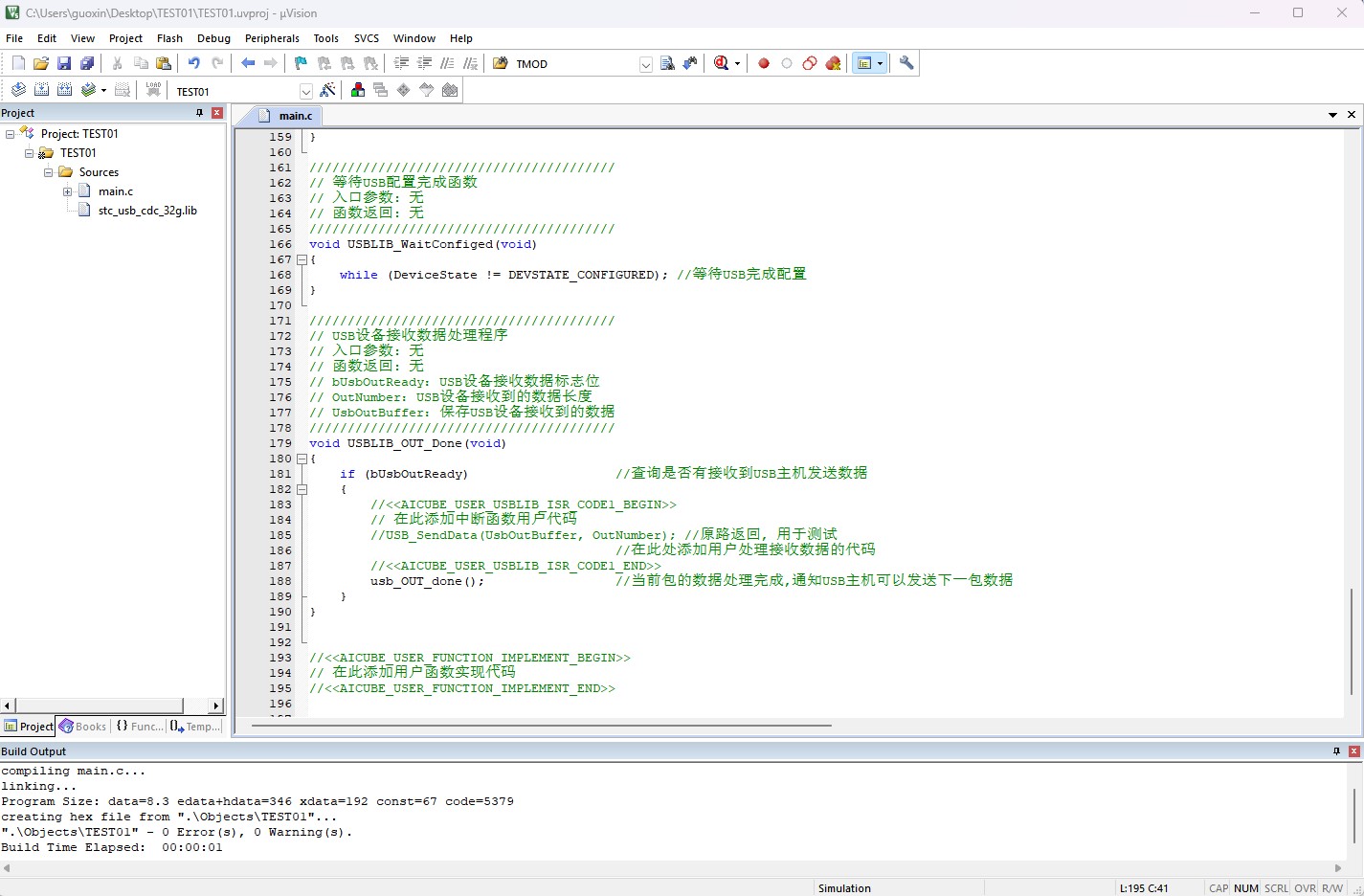

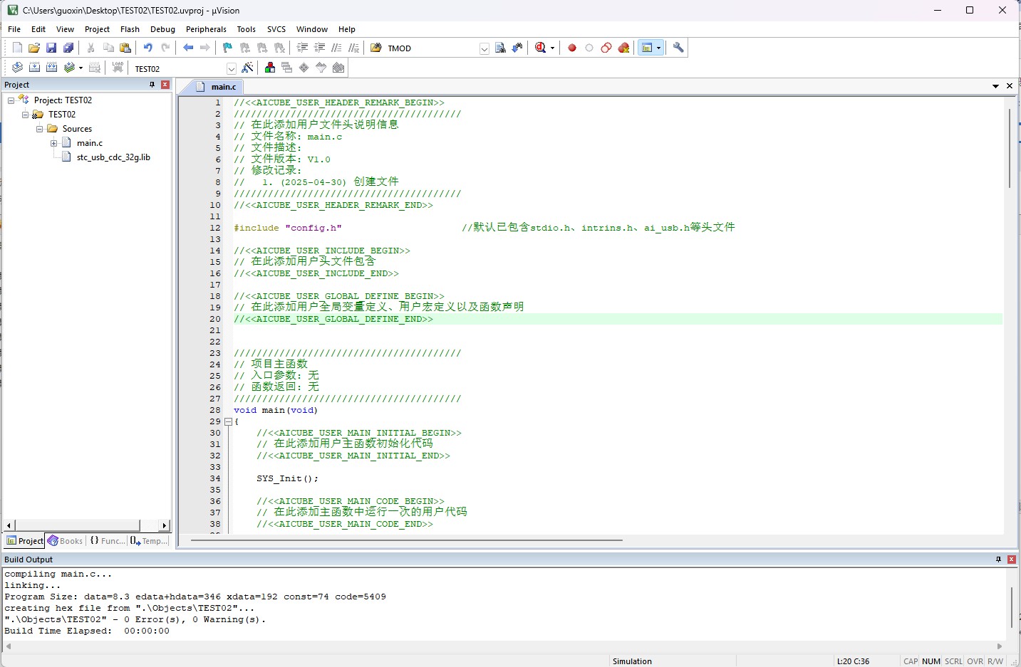

AiCube 实验一:printf_usb("Hello World !\r\n"), 第一个完整的C语言

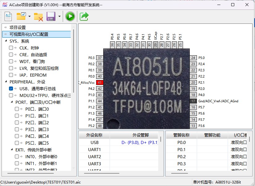

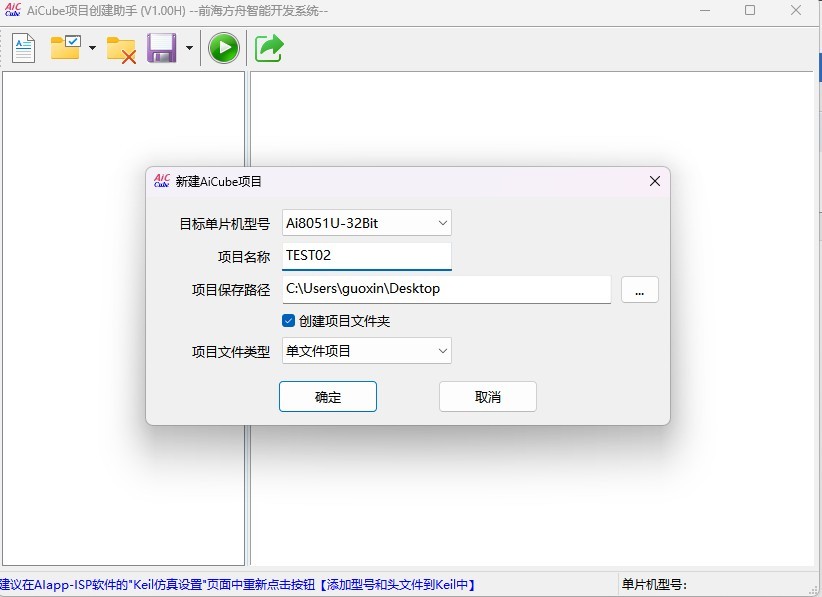

1、打开AIapp-ISP-V6.95N软件,打开AiCube工具,新建AiCube项目

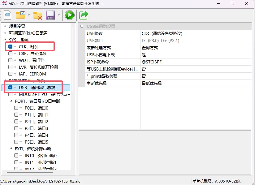

2、勾选USB,通用串行总线
3、在代码中添加  printf_usb("Hello World !\r\n");    点击编译,提示0错误0警告,编译成功。

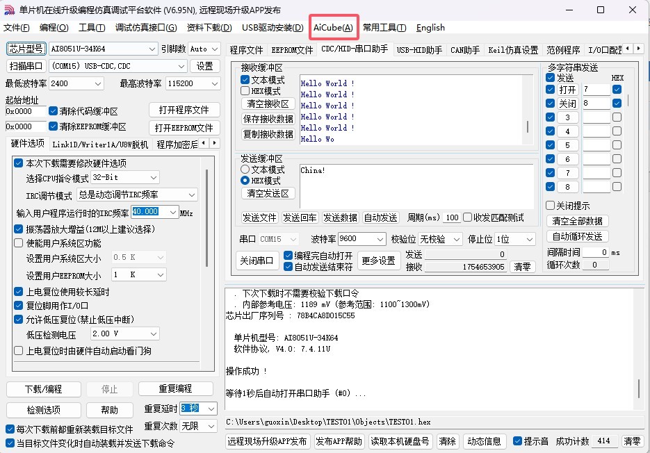

4、连接AI8051U实验箱,进入USB下载模式,下载hex文件后直接运行程序,可见CDC/HID-串口助手一直在打印“Hello World !”。
源代码如下:

void main(void)
    // 在此添加用户主函数初始化代码
    SYS_Init();
    // 在此添加主函数中运行一次的用户代码
    while (1)
       // 在此添加主函数中用户主循环代码
        printf_usb("Hello World !\r\n");   //用户自己添加的代码

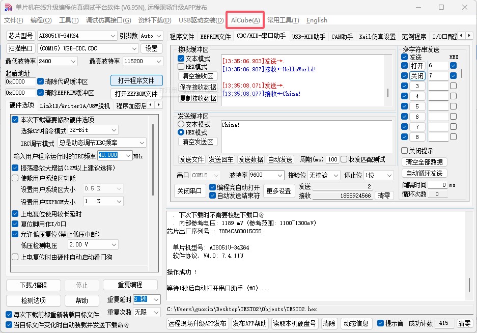

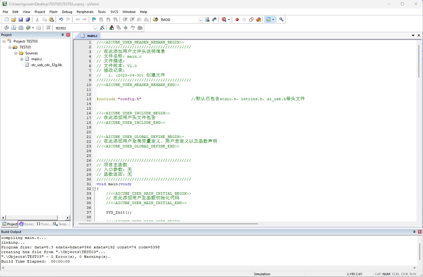

1、打开AIapp-ISP-V6.95N软件,打开AiCube工具,创建项目
2.勾选CLK、时钟,USB、通用串行总线
3、
在程序里添加:
if(UsbOutBuffer[0]==6)
else if(UsbOutBuffer[0]==7)
        printf_usb("China!\r\n");  //如接收到的数据包的第0个字节是7,打印“China!"
点击编译,提示0错误0警告,编译成功。
4、将生成的HEX文件下载到Ai8051U实验箱。按下按键6串口发送并接收“Hello World!”,按下按键7串口发送并接收“China!”

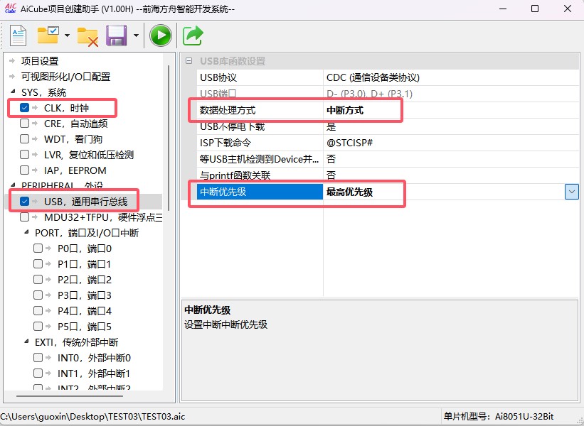

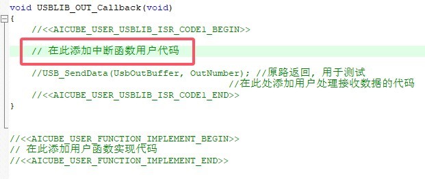

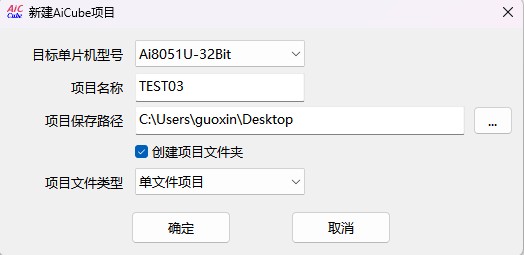

2.勾选CLK、时钟,USB、通用串行总线,数据处理方式选择“中断方式”,中断优先级选择“最高优先级”。
3.
在程序里添加:
点击编译,0错误0警告。

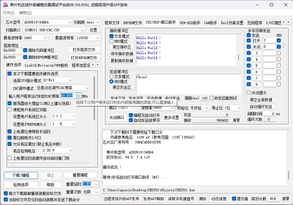

4、连接AI8051U实验箱,进入USB下载模式。下载hex文件
