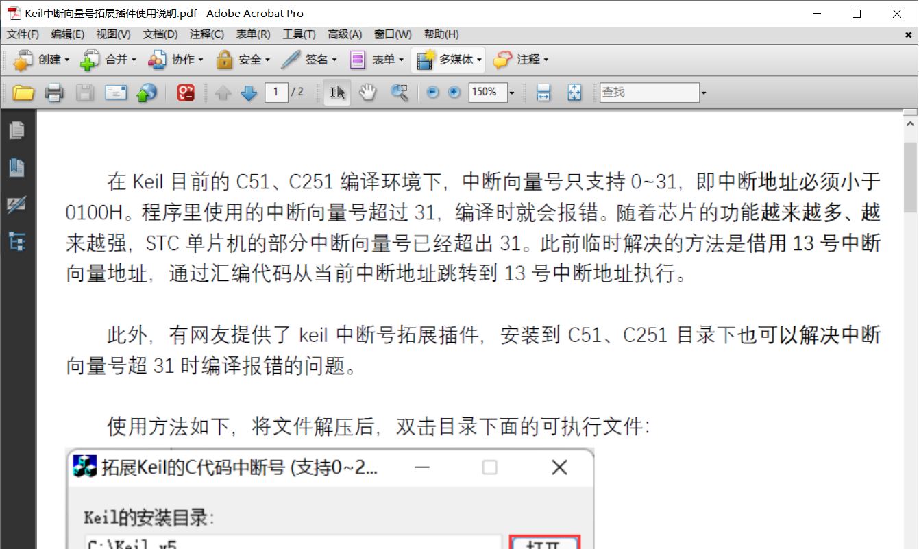

发表于 2025-12-15 12:26:26 | 显示全部楼层
不懂就问:LX51 不支持 扩展中断号工具,是指官方页面可以下载的 ,Keil 中断拓展插件 吗?Keil中断向量号拓展插件使用说明里没有描述啊

发表于 2026-1-30 11:58:54 | 显示全部楼层
East W*** 发表于 2025-12-15 12:26
不懂就问:LX51 不支持 扩展中断号工具,是指官方页面可以下载的 ,Keil 中断拓展插件 吗?Keil中断向量 ...
同问,有答案吗?
