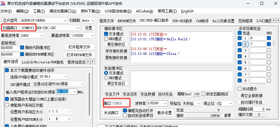

AiCube 实验一:  直接 printf_usb("Hello World !\r\n")

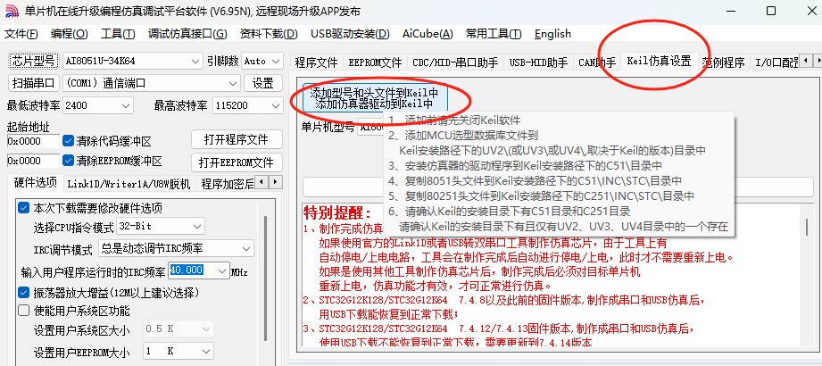

1.从官网下载最新版本ISP软件:https://www.stcaimcu.com/
注意:第一次用【AiCube】之前   打开AIapp-ISP-V6.95N 或以上更新版本,点击Keil仿真设置,在KEIL 未打开的状况下

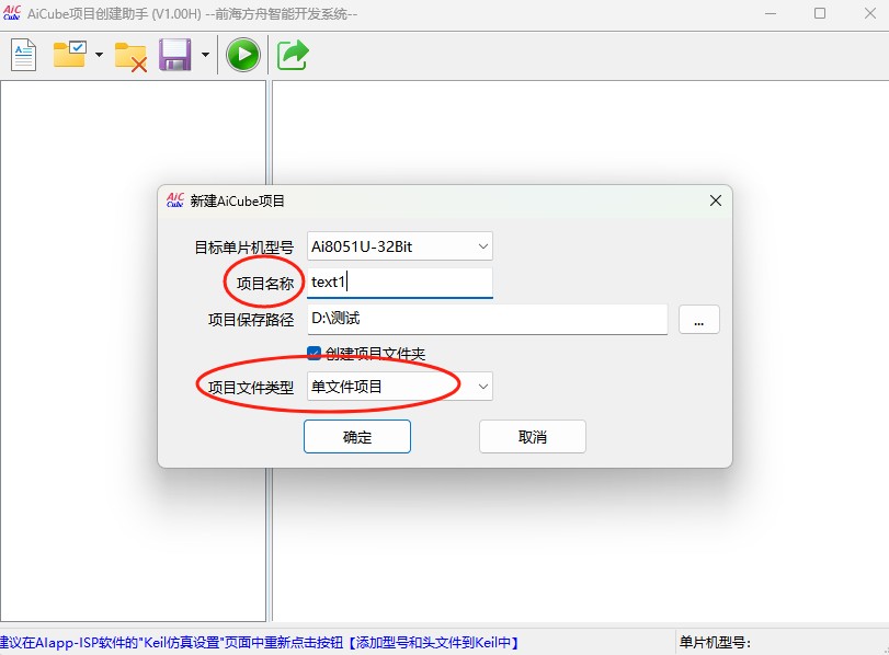

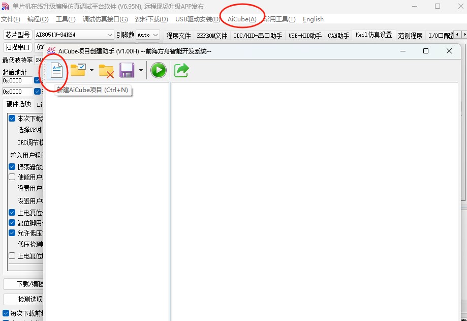

重新添加一次新的头文件到keil中

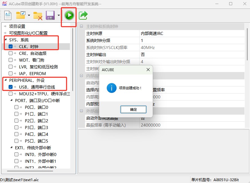

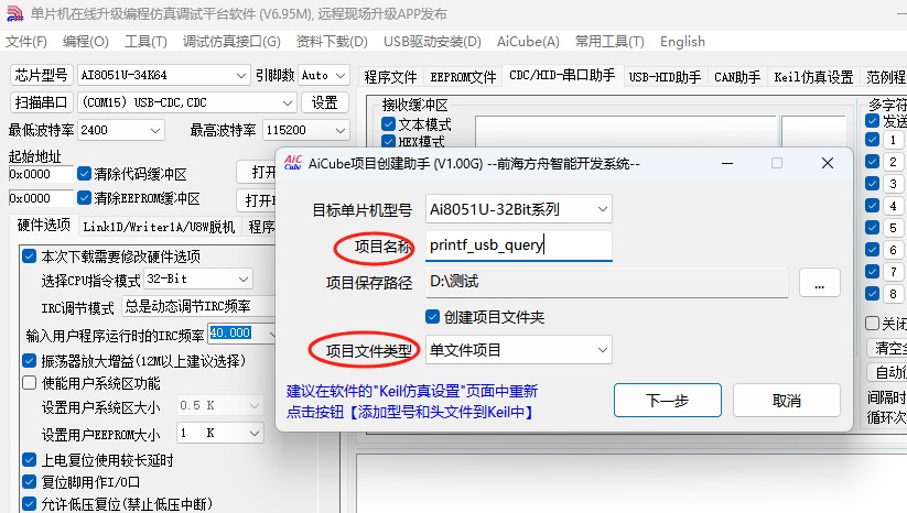

2:打开AiCube工具  创建项目 图标

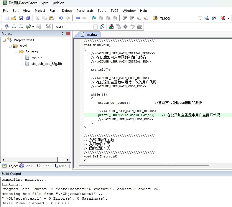

3、配置    对应的在 KEIL C251 中的 项目设置,,之后点击"创建项目" 图标,会有提示创建成功。并会自动打开Keil 编译器.
4、在代码中添加 printf_usb("Hello World !\r\n"); 并保存 编译
5、连接AI8051U实验箱,进入USB下载模式,下载hex文件,可见CDC/HID-串口助手一直在打印“Hello World !”。
6、程序代码

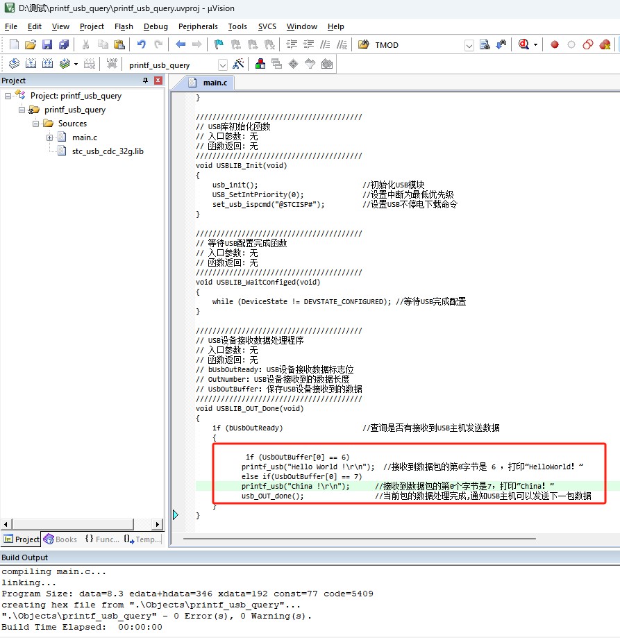

实验二:查询方式,查询到电脑命令后,printf_usb("Hello World !\r\n")或其他
1:打开AIapp-ISP-V6.95M软件,其中的 AiCube工具  创建项目  点击“下一步”
2:选择CLK、时钟和USB,通用串行总线,并点击创建项目
3:在 将图示中的这句改成 如下代码,并编译
if(bUsbOutReady)        //查询是否有接收到数据
           if (UsbOutBuffer[0] == 6)
           printf_usb("Hello World !\r\n"); //接收到数据6后打印“HelloWorld !”
           else if(UsbOutBuffer[0] == 7)
           printf_usb("China !\r\n"); //接收到数据7后打印“China !”
           USBLIB_OUT_Done();   //查询方式处理USB接收的数据

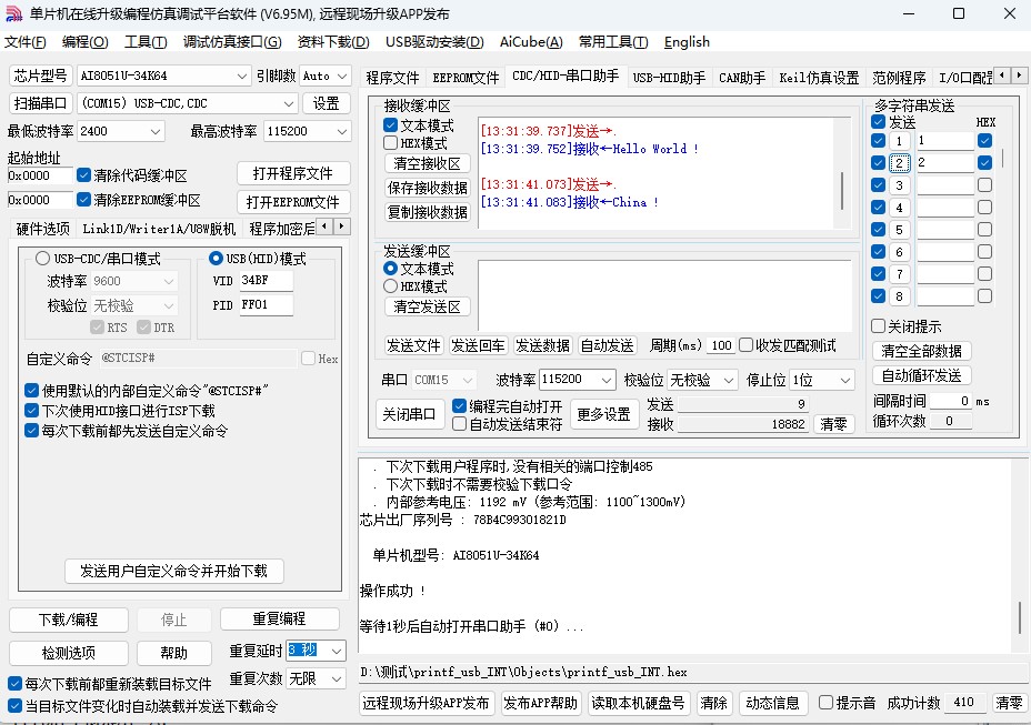

4:在发送区按照如下参数进行设置 。勾上”编程完自动打开串口”,方便 。
然后 连接AI8051U实验箱,直接USB下载(按住P32不放,按一下Power键后松开再松开P32,进入USB下载模式,打开刚刚保存的Hex文件,点击下载)。
按下按键6串口发送并接收“Hello World !”,按下按键7串口发送并接收“China !”
源代码

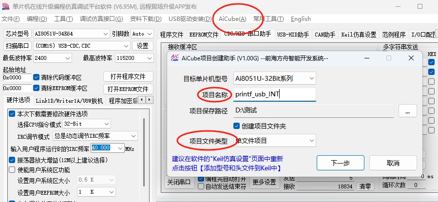

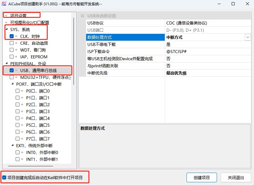

1、打开AiCube工具  创建项目
2、配置    勾选CLK、时钟;USB,通用串行总线 。其中的  数据处理方式 选择:中断方式。中断优先级:最高优先级。  之后点击"创建项目",会有提示创建成功 。会自动打开KEIL 。

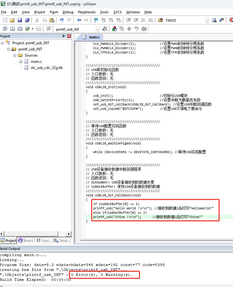

3、
4、在发送区按照如下参数进行设置 。勾上”编程完自动打开串口”,方便 。
按下按键1 串口发送并接收“Hello World !”,按下按键2 串口发送并接收“China !”
源代码
