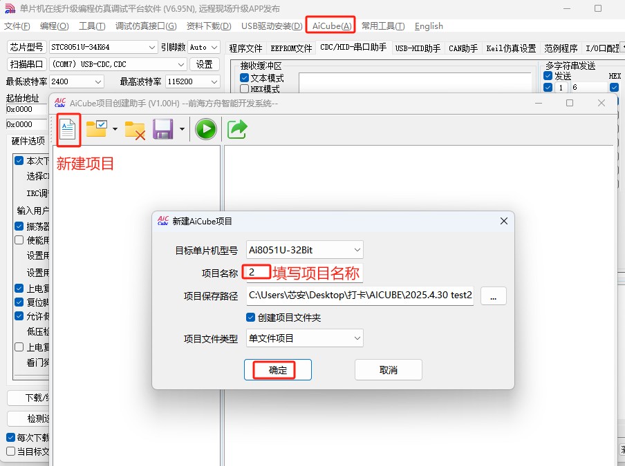

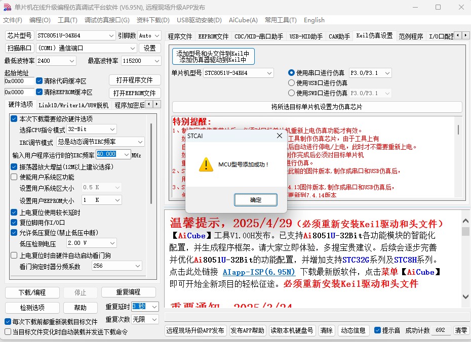

1、打开AIapp-ISP-V6.95N软件,点击Keil仿真设置,重新添加型号和头文件到keil中
2、点击Aicube,创建项目名称,并点击下一步

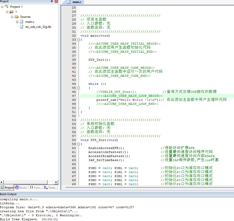

3、勾选USB,通用串行总线,并点击创建项目
4、在程序文件中,添加代码:printf_usb("Hello World !\r\n");
并编译,0错误0警告

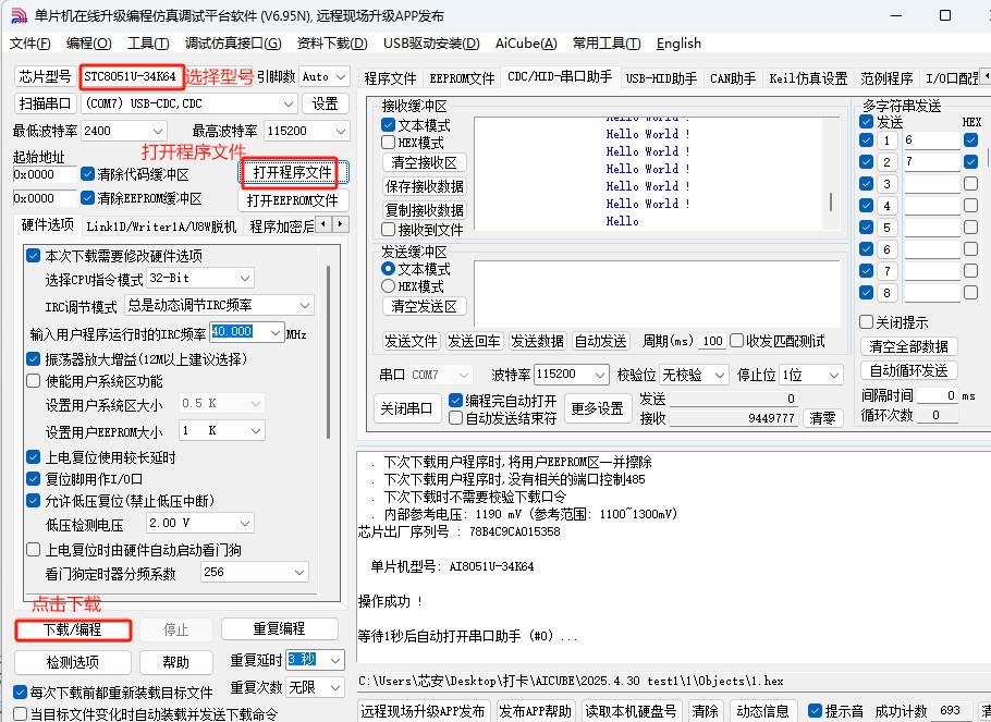

5、连接AI8051U实验箱,按住P32不放,再按一下Power键,随后松开,再松开P32,进入USB下载模式
   打开刚刚保存的Hex文件,点击下载。可看见CDC/HID-串口助手一直在打印“Hello World !”。

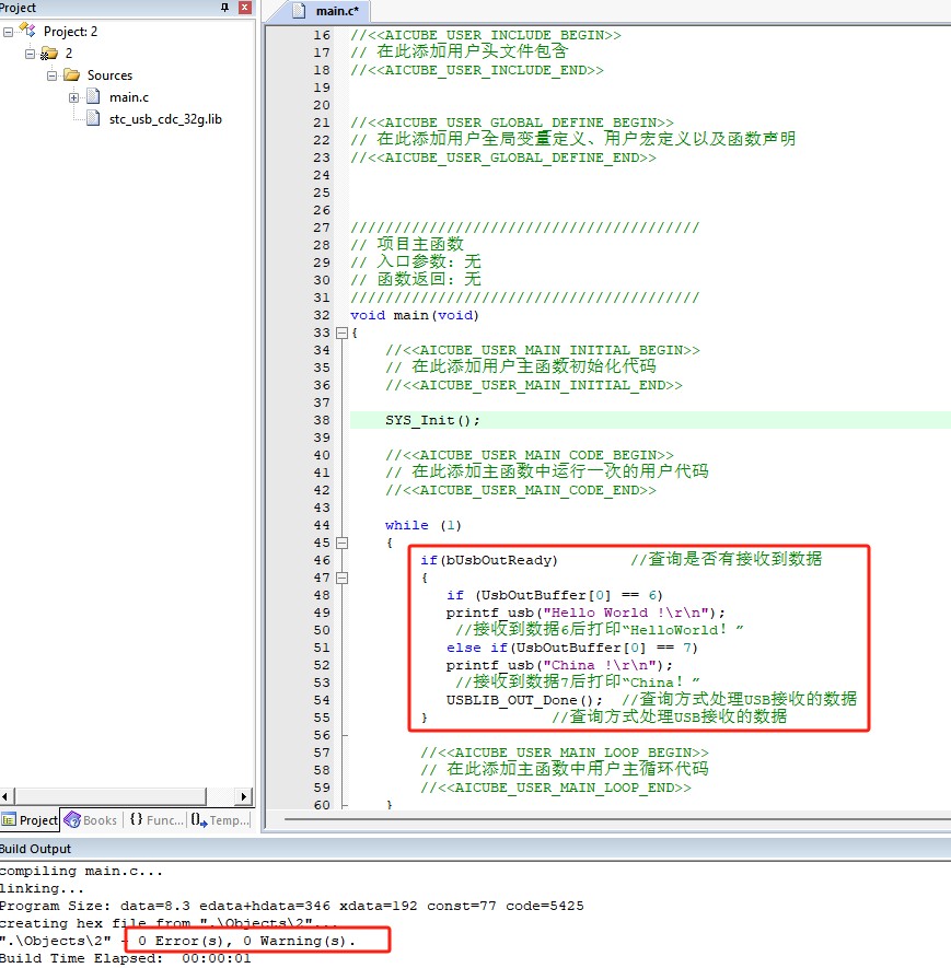

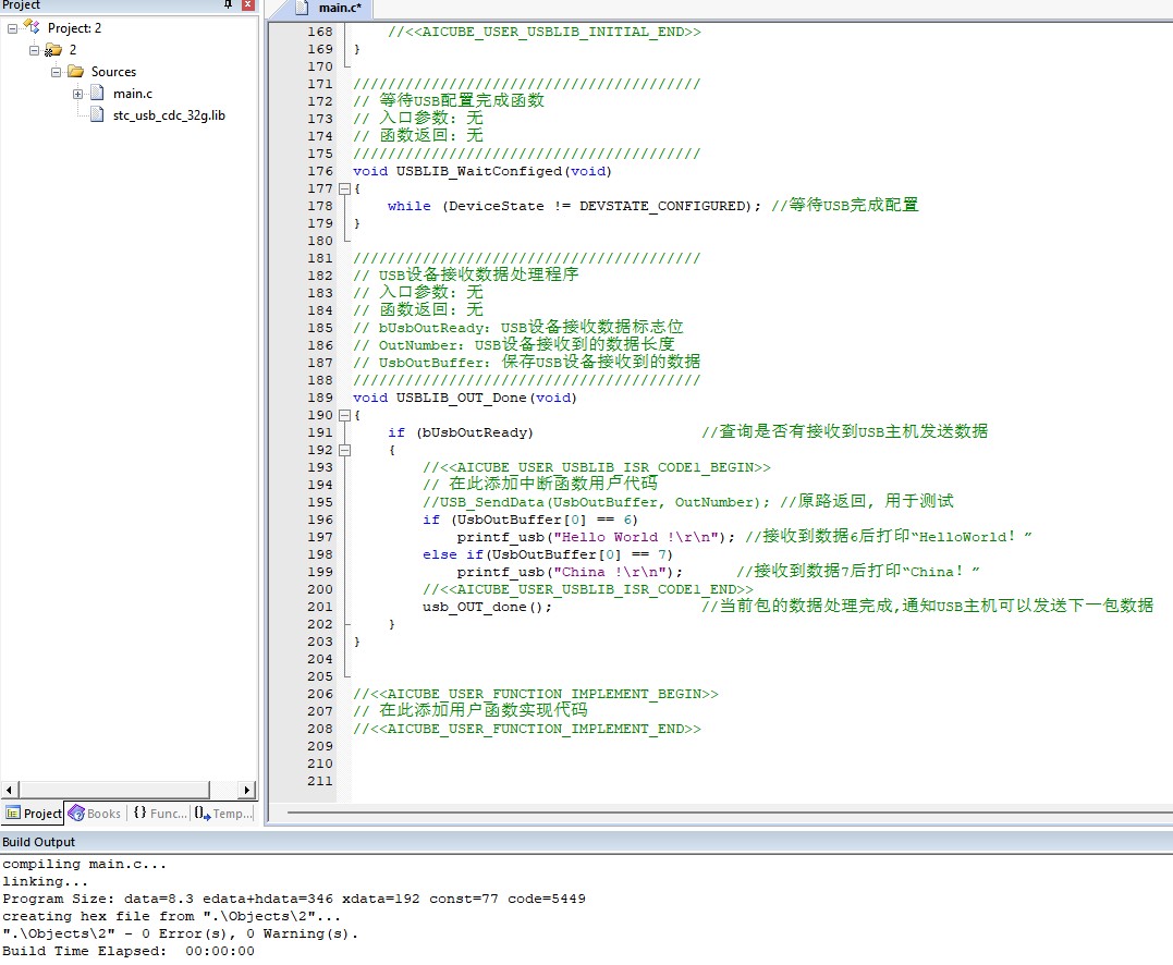

发表于 2025-4-9 16:11:53 | 显示全部楼层
实验二:查询方式,查询到电脑命令后,printf_usb("Hello World !\r\n")或其他

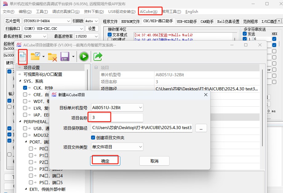

1、打开AIapp-ISP-V6.95N软件,点击Aicube,创建项目名称,并点击下一步

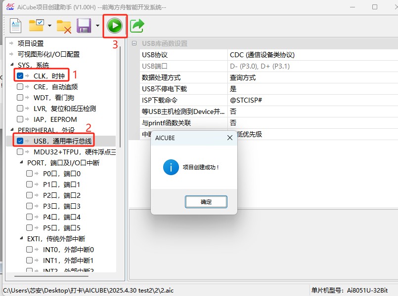

2、选择CLK、时钟和USB、通用串行总线,并点击创建项目
3、在 while(1)中添加如下代码,并编译,0错误,0警告
if (UsbOutBuffer[0] == 6)
    printf_usb("Hello World !\r\n"); //接收到数据6后打印“HelloWorld!”
else if(UsbOutBuffer[0] == 7)
    printf_usb("China !\r\n");      //接收到数据7后打印“China!”
4、在发送区按如下参数进行设置
5、连接AI8051U实验箱,按住P32不放,按一下Power键后松开,松开P32,进入USB下载模式,打开刚刚保存的Hex文件,点击下载。
按下按键6串口发送并接收“Hello World!”,按下按键7串口发送并接收“China!”

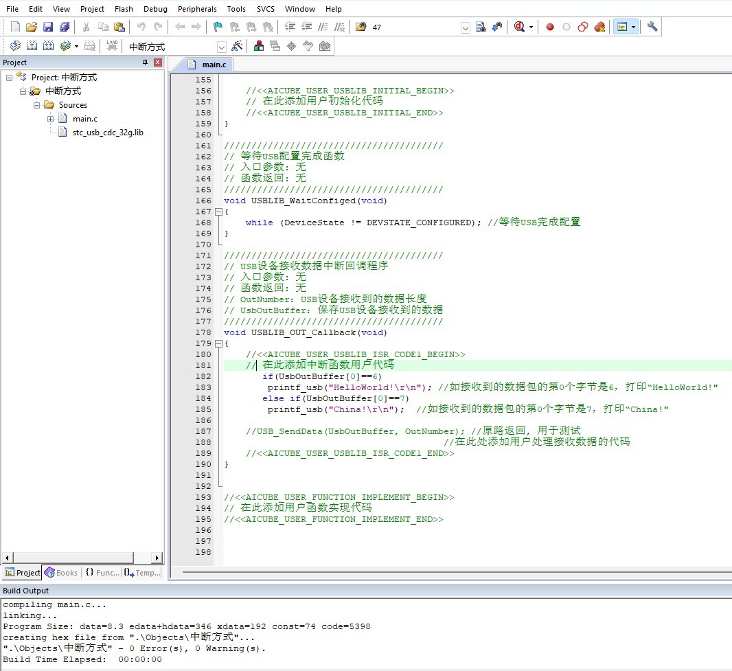

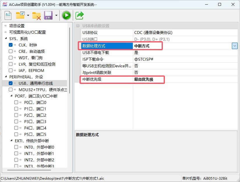

实验三: 中断方式,单片机USB中断接收服务函数收到命令后,
3、添加如下代码,并编译,0错误,0警告
4、连接AI8051U实验箱,按住P32不放,按一下Power键后松开,松开P32,进入USB下载模式。
打开刚刚保存的Hex文件,点击下载。
代码如下:
