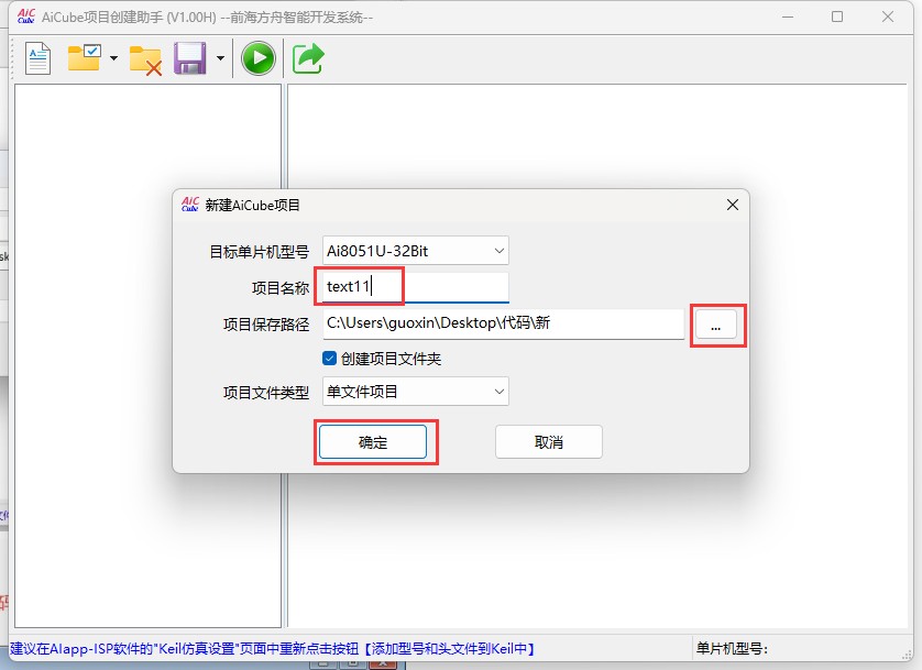

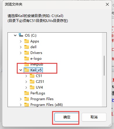

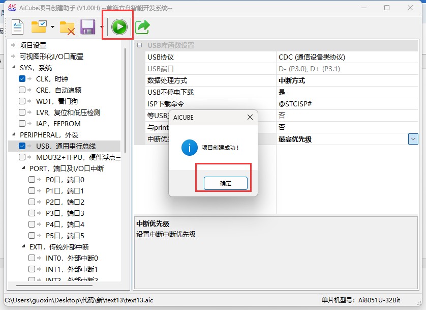

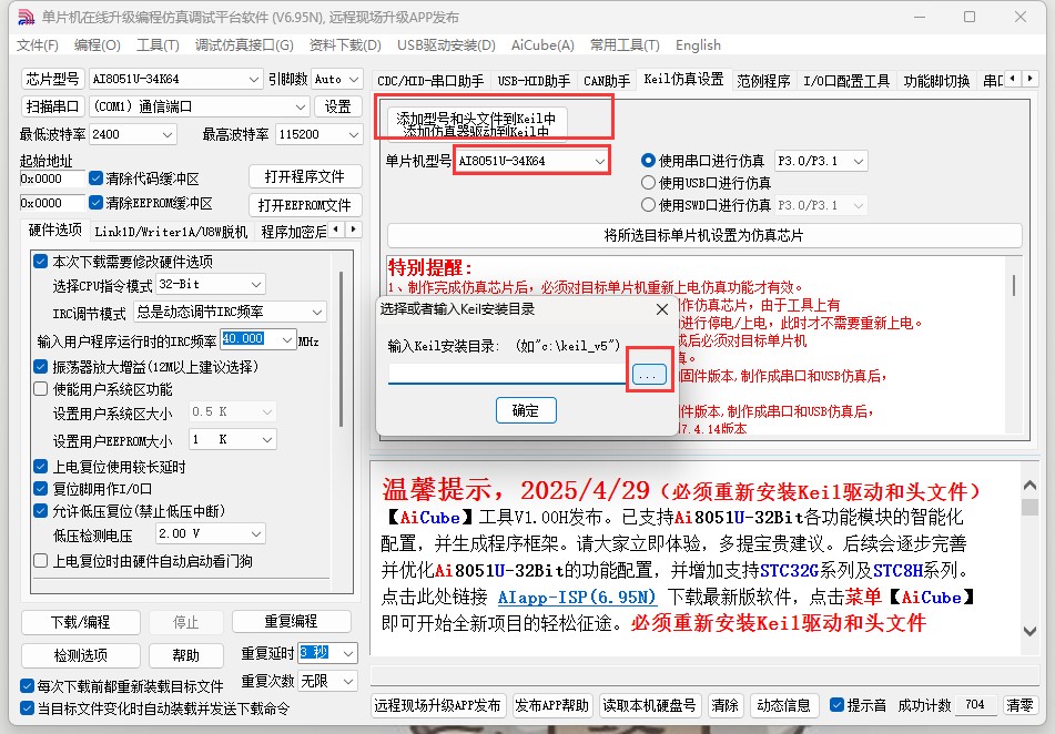

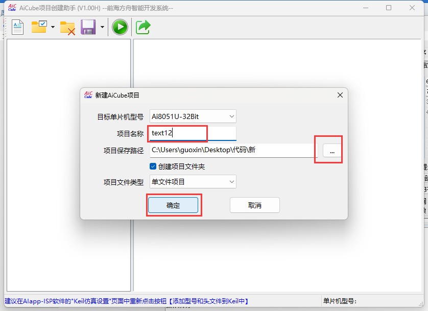

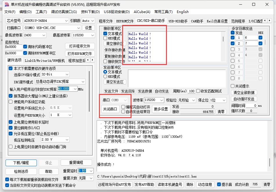

AiCube 实验一:printf_usb("Hello World !\r\n"),
                           第一个完整的C语言程序

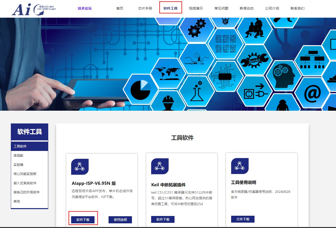

1.从官网下载最新版本ISP软件:https://www.stcaimcu.com/

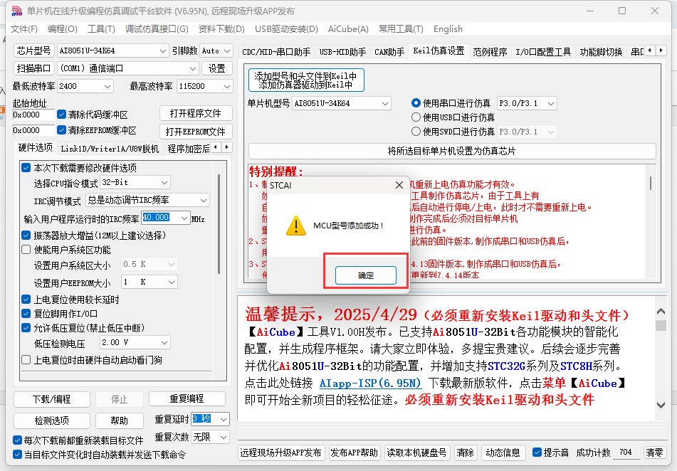

2.重新安装Keil驱动和头文件

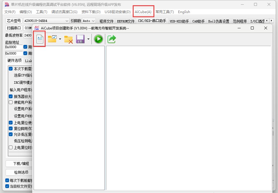

出现该提示则添加成功

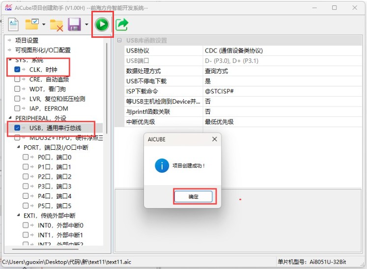

3.打开AiCube新建项目
4.在KEIL中添加相应程序并编译

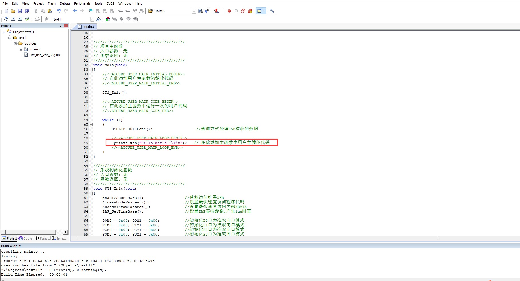

5.显示效果
源代码:

    while (1)
        USBLIB_OUT_Done();                   //查询方式处理USB接收的数据
         printf_usb("Hello World !\r\n");   // 在此添加主函数中用户主循环代码

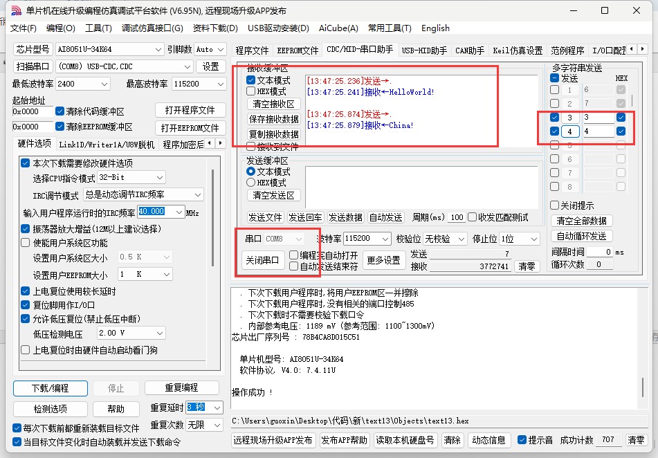

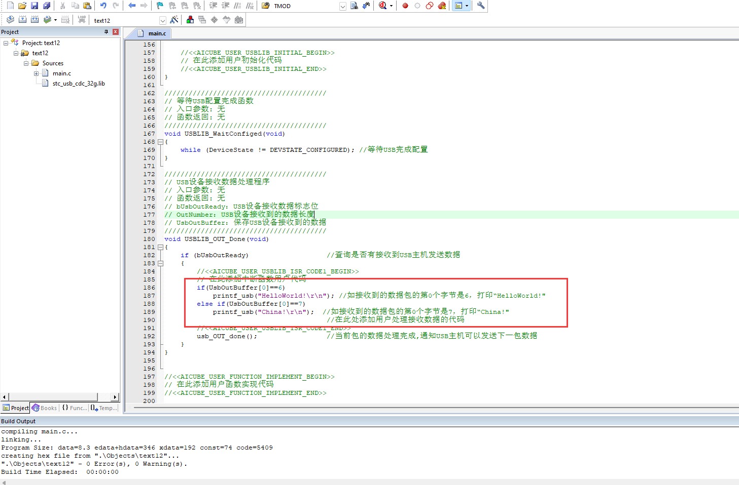

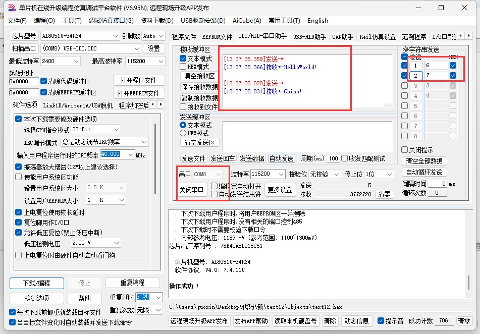

AiCube 实验二: 查询方式,查询到电脑命令后,
                          printf_usb("Hello World !\r\n")或其他
2.重新安装Keil驱动和头文件
出现该提示则添加成功
3.打开AiCube新建项目
4.在KEIL中添加相应程序并编译
5.显示效果
源程序:

        // 在此添加中断函数用户代码
       if(UsbOutBuffer[0]==6)
        else if(UsbOutBuffer[0]==7)
                        printf_usb("China!\r\n");  //如接收到的数据包的第0个字节是7,打印“China!"
                                        //在此处添加用户处理接收数据的代码
// 在此添加用户函数实现代码

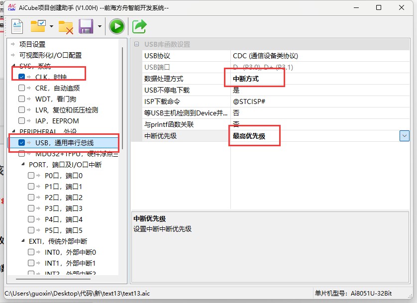

AiCube 实验三: 中断方式,单片机USB中断接收服务函数收到命令后,
2.重新安装Keil驱动和头文件
出现该提示则添加成功
3.打开AiCube新建项目
4.在KEIL中添加相应程序并编译
5.显示效果
源代码:

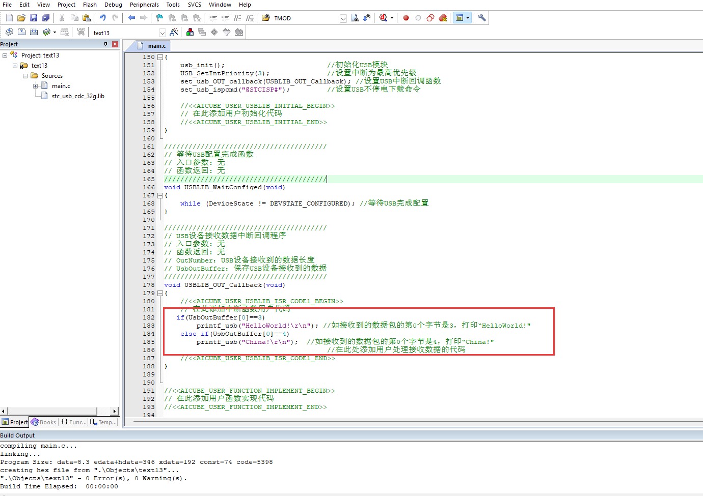

// USB设备接收数据中断回调程序
// 入口参数: 无
// 函数返回: 无
// OutNumber:USB设备接收到的数据长度
// UsbOutBuffer:保存USB设备接收到的数据
    // 在此添加中断函数用户代码
   if(UsbOutBuffer[0]==3)
        printf_usb("HelloWorld!\r\n"); //如接收到的数据包的第0个字节是3,打印“HelloWorld!"
        else if(UsbOutBuffer[0]==4)
        printf_usb("China!\r\n");  //如接收到的数据包的第0个字节是4,打印“China!"
                                        //在此处添加用户处理接收数据的代码
// 在此添加用户函数实现代码
