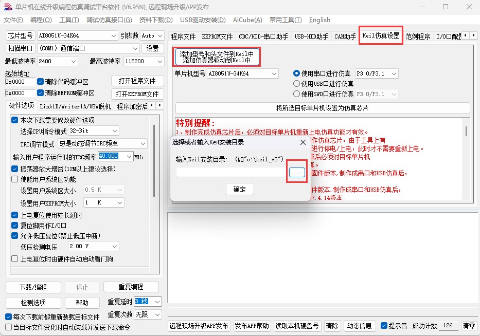

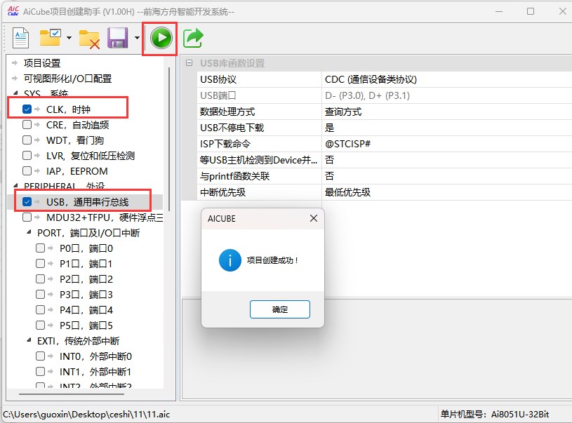

一、操作步骤

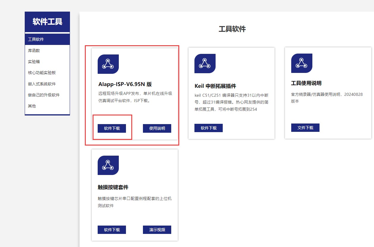

1、从官网下载最新版本ISP软件:https://www.stcaimcu.com/

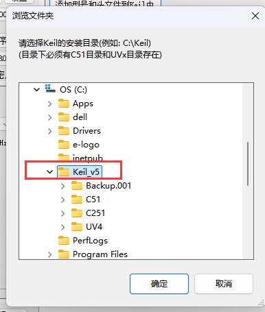

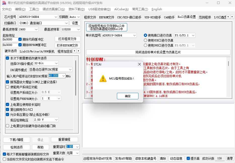

2、重新安装Keil驱动和头文件
提示添加成功

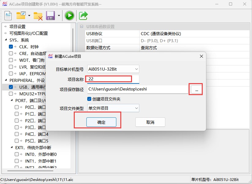

3.打开AiCube新建项目

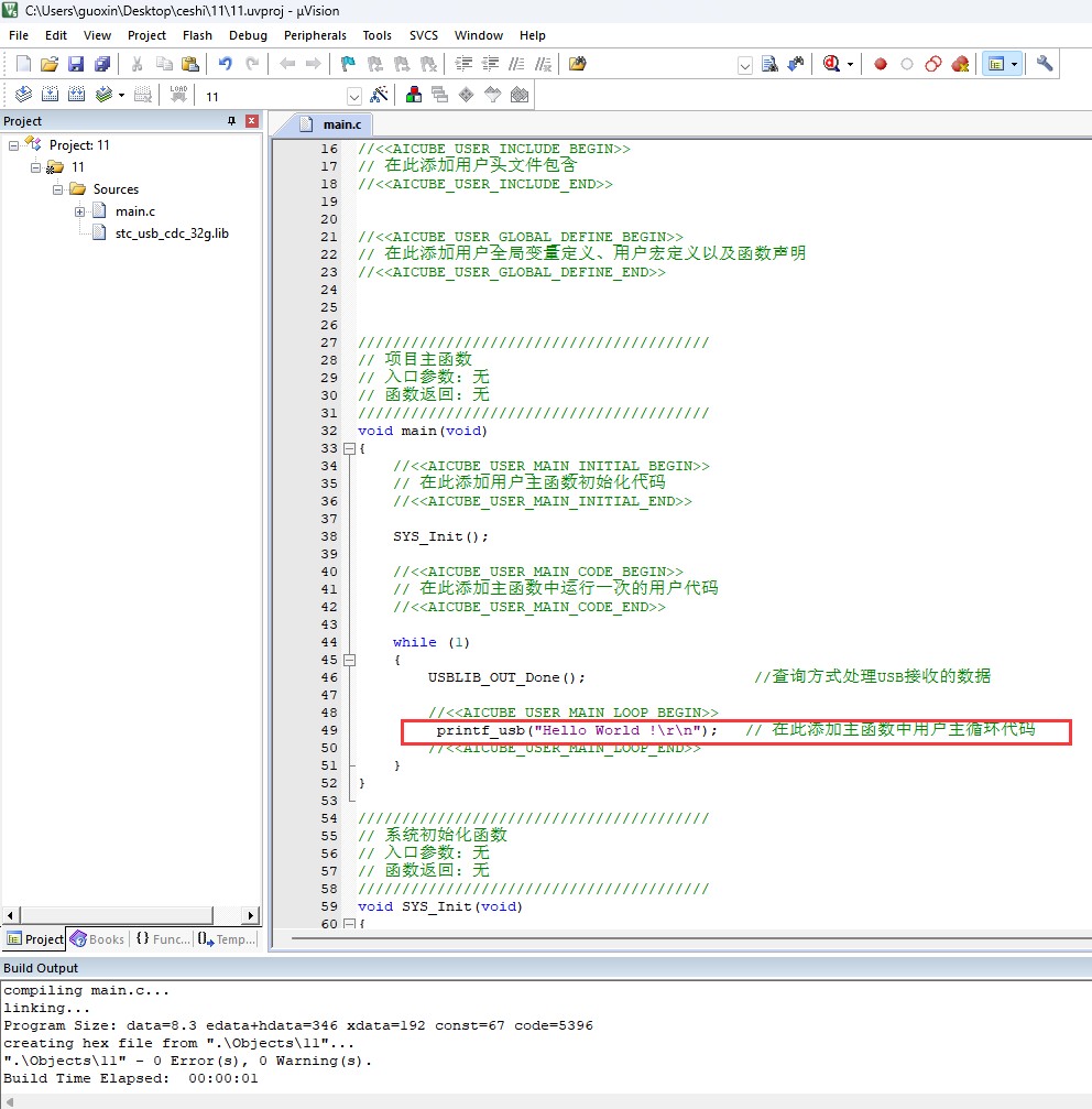

4、在KEIL中添加相应程序并编译
5、效果:
源代码://<<AICUBE_USER_HEADER_REMARK_BEGIN>>
// 在此添加用户文件头说明信息
// 文件名称: main.c
// 文件描述:
// 文件版本: V1.0
// 修改记录:
//   1. (2025-04-30) 创建文件
// 在此添加用户头文件包含
//<<AICUBE_USER_INCLUDE_END>>
// 在此添加用户全局变量定义、用户宏定义以及函数声明
// 项目主函数
// 入口参数: 无
// 函数返回: 无
void main(void)
    // 在此添加用户主函数初始化代码
    SYS_Init();
    // 在此添加主函数中运行一次的用户代码
    while (1)
        USBLIB_OUT_Done();                   //查询方式处理USB接收的数据
         printf_usb("Hello World !\r\n");   // 在此添加主函数中用户主循环代码

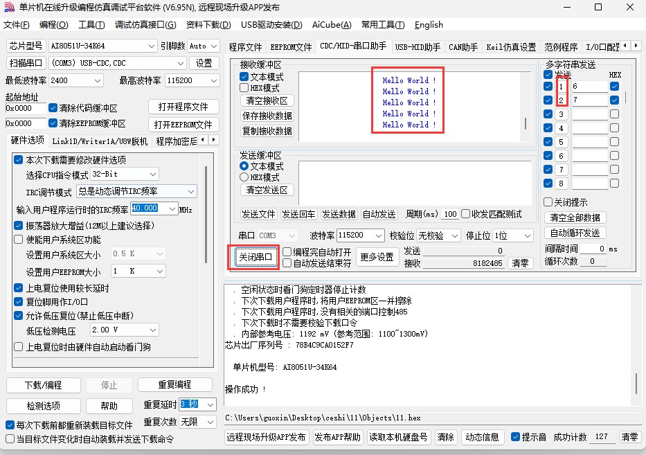

AiCube 实验二: 查询方式,查询到电脑命令后,
                          printf_usb("Hello World !\r\n")或其他
一、操作步骤
2、重新安装Keil驱动和头文件
提示添加成功
3.打开AiCube新建项目
4、在KEIL中添加相应程序并编译
5、显示效果:

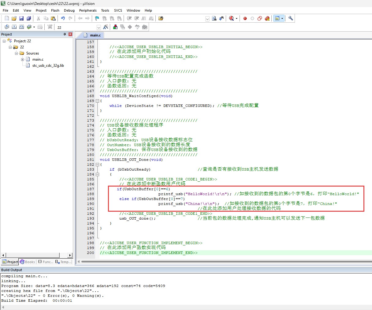

       if(UsbOutBuffer[0]==6)
        else if(UsbOutBuffer[0]==7)
                        printf_usb("China!\r\n");  //如接收到的数据包的第0个字节是7,打印“China!"
                                        //在此处添加用户处理接收数据的代码
// 在此添加用户函数实现代码

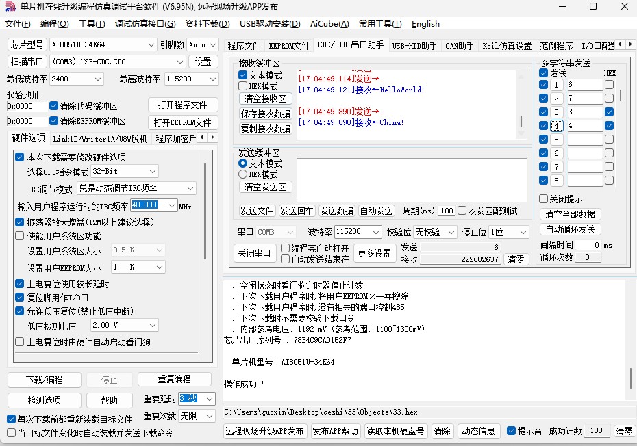

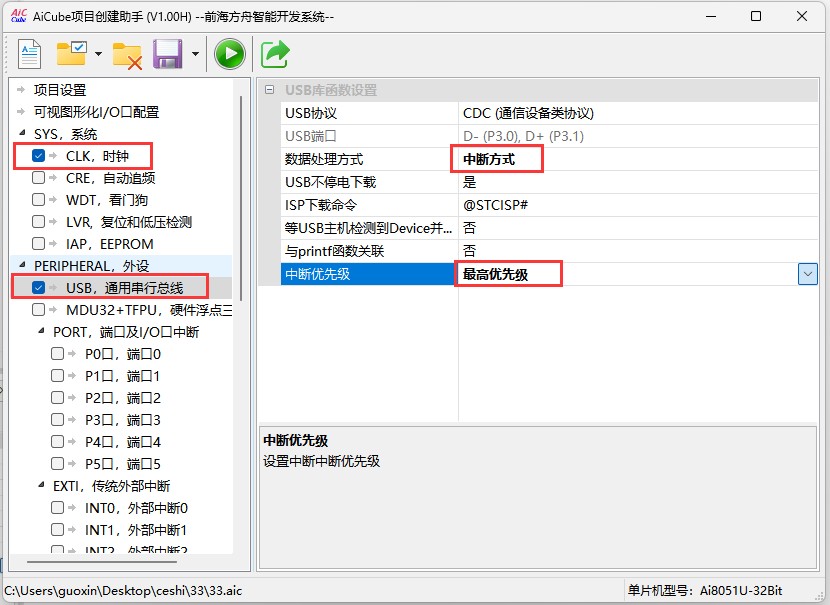

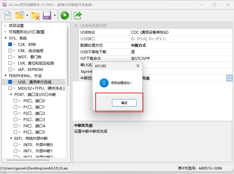

AiCube 实验三: 中断方式,单片机USB中断接收服务函数收到命令后,
操作步骤
2、重新安装Keil驱动和头文件
提示添加成功
3.打开AiCube新建项目
4、在KEIL中添加相应程序并编译
效果:

   if(UsbOutBuffer[0]==3)
        printf_usb("HelloWorld!\r\n"); //如接收到的数据包的第0个字节是3,打印“HelloWorld!"
        else if(UsbOutBuffer[0]==4)
        printf_usb("China!\r\n");  //如接收到的数据包的第0个字节是4,打印“China!"
                                        //在此处添加用户处理接收数据的代码
// 在此添加用户函数实现代码
