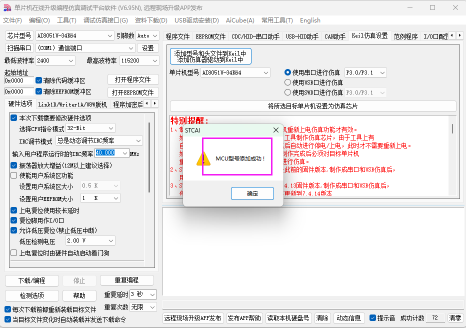

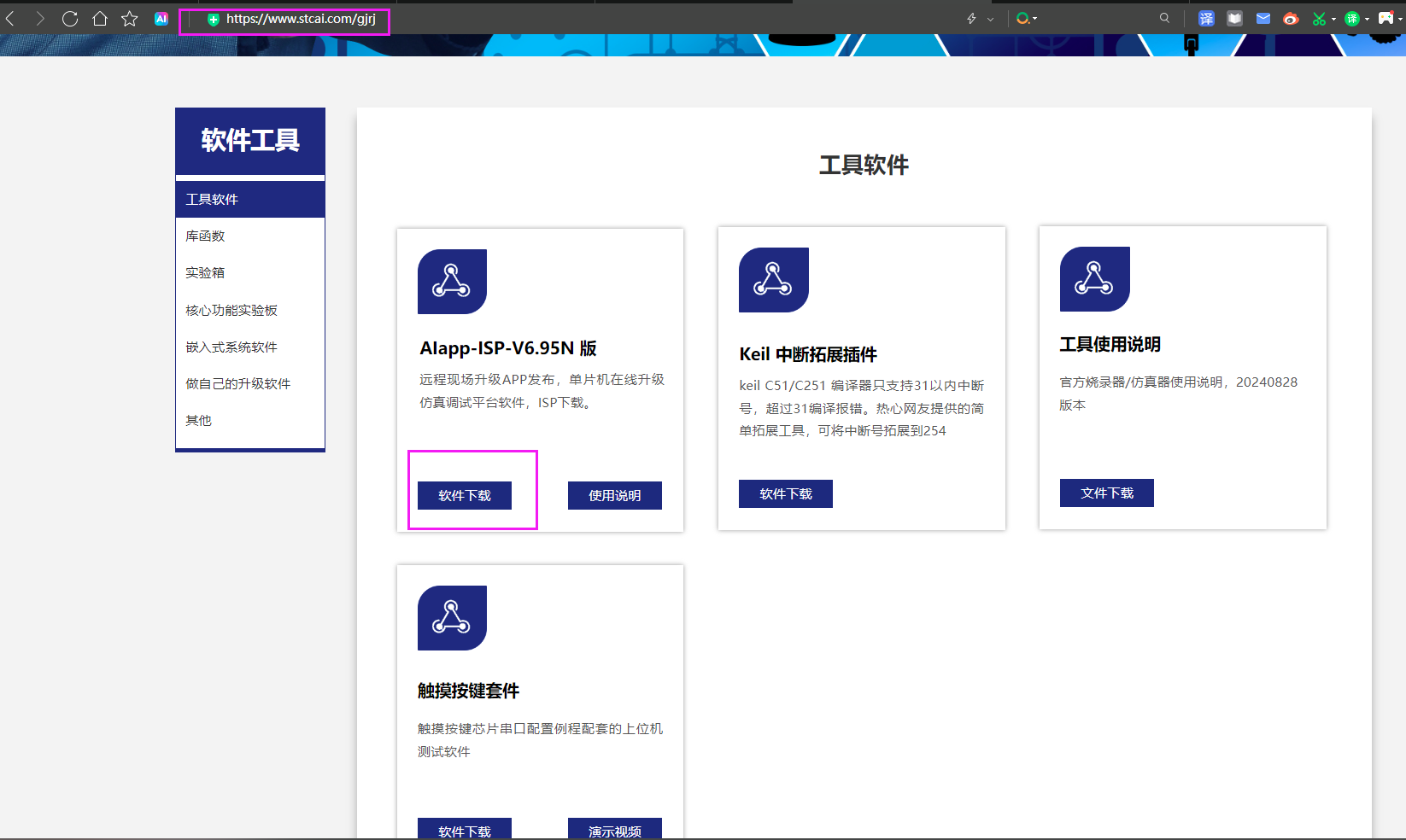

1.从官网下载最新版本ISP软件:https://www.stcaimcu.com/

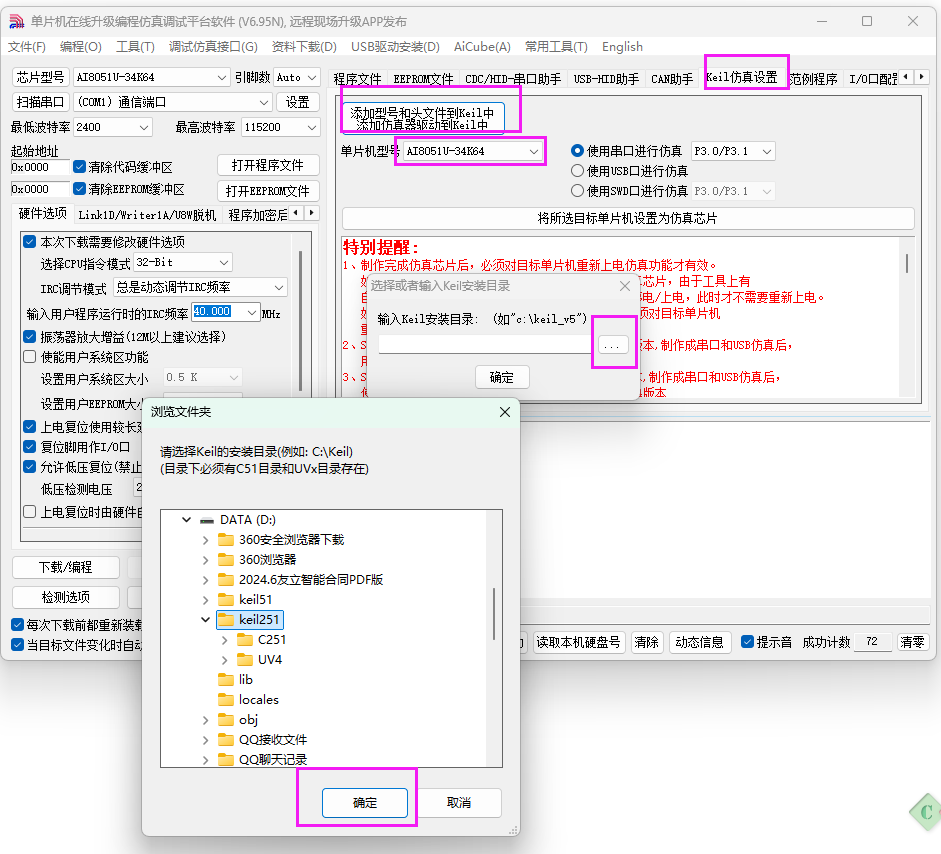

2.重新安装Keil驱动和头文件

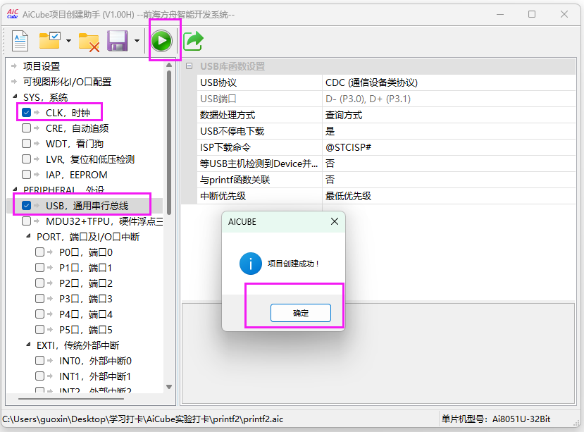

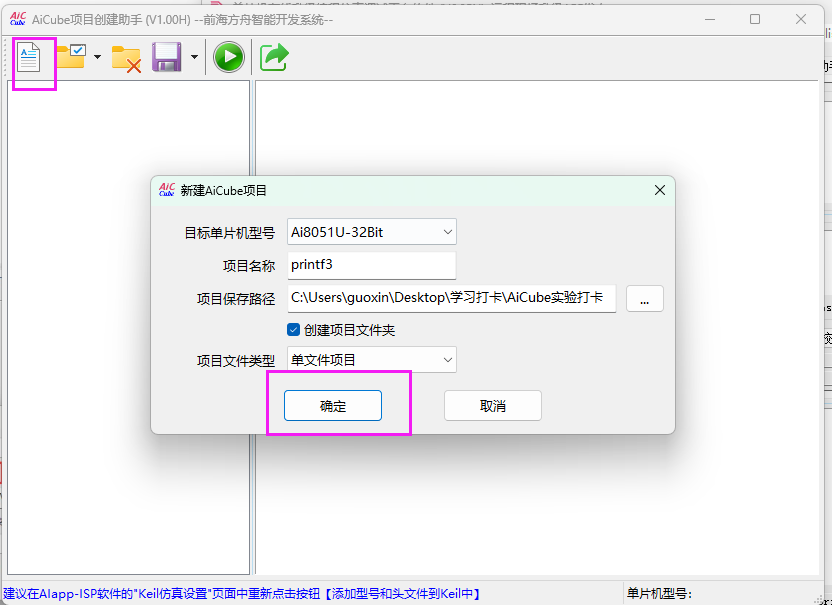

3.打开AiCube新建项目
4.在KEIL中添加相应程序,编译成功!
5.实验效果

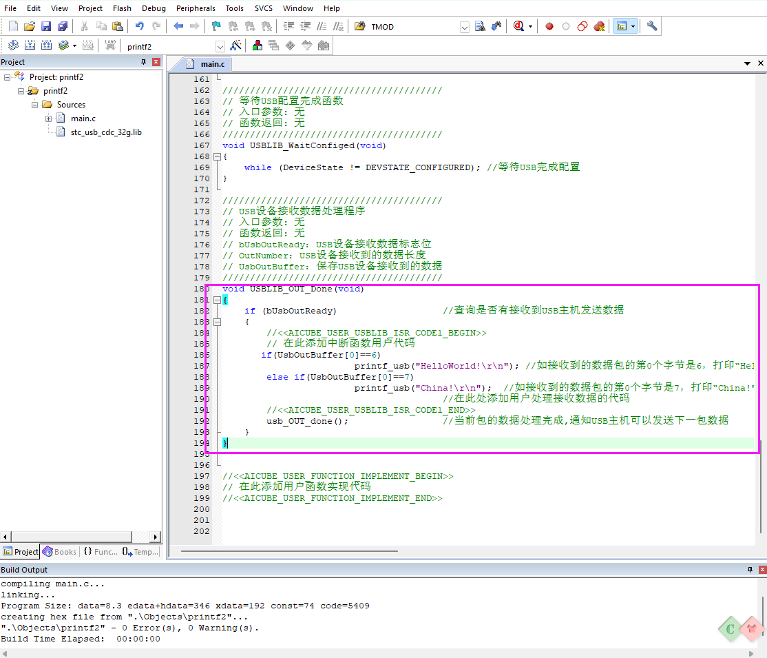

发表于 2025-4-9 15:08:24 | 显示全部楼层
AiCube 实验二:  查询方式,查询到电脑命令后,
        printf_usb("Hello World !\r\n")或其他
操作步骤:
2.重新安装Keil驱动和头文件
3.打开AiCube新建项目
5.实验现象
源程序:
// 在此添加用户文件头说明信息
// 文件名称: main.c
// 文件描述:
// 文件版本: V1.0
// 修改记录:
//   1. (2025-04-30) 创建文件
// 在此添加用户头文件包含
//<<AICUBE_USER_INCLUDE_END>>
// 在此添加用户全局变量定义、用户宏定义以及函数声明
// 项目主函数
// 入口参数: 无
// 函数返回: 无
void main(void)
    // 在此添加用户主函数初始化代码
    SYS_Init();
    // 在此添加主函数中运行一次的用户代码
    while (1)
        // 在此添加主函数中用户主循环代码
// 系统初始化函数
// 入口参数: 无
// 函数返回: 无
void SYS_Init(void)
    // 在此添加用户初始化代码
// 微秒延时函数
// 入口参数: us (设置延时的微秒值)
// 函数返回: 无
void delay_us(uint16_t us)
    do
    } while (--us);
// 毫秒延时函数
// 入口参数: ms (设置延时的毫秒值)
// 函数返回: 无
void delay_ms(uint16_t ms)
    uint16_t i;
    do
        i = MAIN_Fosc / 6000;
        while (--i);
    } while (--ms);
// 时钟初始化函数
// 入口参数: 无
// 函数返回: 无
void CLK_Init(void)
    HIRC_40M();                         //选择内部预置的频率
    CLK_SPICLK_Divider(1);              //设置SPI时钟预分频系数
    CLK_I2SCLK_Divider(1);              //设置I2S时钟预分频系数
    CLK_PWMACLK_Divider(1);             //设置PWMA时钟预分频系数
    CLK_PWMBCLK_Divider(1);             //设置PWMB时钟预分频系数
    CLK_TFPUCLK_Divider(1);             //设置TFPU时钟预分频系数
    // 在此添加用户初始化代码
// USB库初始化函数
// 入口参数: 无
// 函数返回: 无
void USBLIB_Init(void)
    // 在此添加用户初始化代码
// 等待USB配置完成函数
// 入口参数: 无
// 函数返回: 无
    while (DeviceState != DEVSTATE_CONFIGURED); //等待USB完成配置
// USB设备接收数据处理程序
// 入口参数: 无
// 函数返回: 无
// bUsbOutReady:USB设备接收数据标志位
// OutNumber:USB设备接收到的数据长度
// UsbOutBuffer:保存USB设备接收到的数据
void USBLIB_OUT_Done(void)
        // 在此添加中断函数用户代码
       if(UsbOutBuffer[0]==6)
        else if(UsbOutBuffer[0]==7)
                        printf_usb("China!\r\n");  //如接收到的数据包的第0个字节是7,打印“China!"
                                        //在此处添加用户处理接收数据的代码
// 在此添加用户函数实现代码
回复 支持 反对

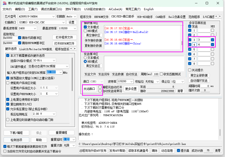

AiCube实验三:   中断方式,单片机USB中断接收服务函数收到命令后,
操作步骤
1、从官网下载最新版本ISP软件:https://www.stcaimcu.com/
2、重新安装Keil驱动和头文件
3、打开AiCube新建项目
4、在KEIL中添加相应程序,编译成功!
5、实验现象
源程序

   if(UsbOutBuffer[0]==3)
        printf_usb("HelloWorld!\r\n"); //如接收到的数据包的第0个字节是3,打印“HelloWorld!"
        else if(UsbOutBuffer[0]==4)
        printf_usb("China!\r\n");  //如接收到的数据包的第0个字节是4,打印“China!"
