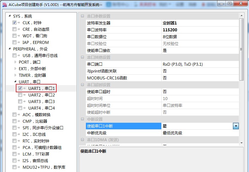

使用AIapp-ISP-v6.95J.exe ===> 【AiCube】创建程序模版和初始化外设。
使用AiCube创建工程,用户不需要记忆繁琐的寄存器配置,
直接使用图表化工具进行配置,并直接生成完整的工程文件,
处理好外设初始化程序,加速开发过程。
本例子功能:16路ADC转换,串口打印结果。
注意:AiCube对于ADC只能选择一个通道,要自行增加别的通道。
