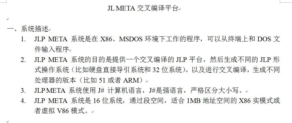

2)笔者多年来一直在PC-DOS 环境下进行Forth系统的研究工作。2007年开始研究“Forth交叉编译器”,即使用一个运行在DOS环境下的Fort系统,通过对异机种单片机(非80x86指令集)的汇编语言程序进行编译,生成目标机的HEX烧录文件,然后由该单片机的烧录器将HEX文件二进制机器码烧录到单片机后,单片机独立运行。下图上当时的设计说明:
当时把异机种单片机指令集的汇编语言称为“J#”计算机语言。

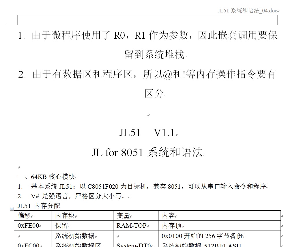

3)笔者在20098月就已经用“JL META交叉编译平台”在8051单片机上实现了“JL51 Forth系统”:
3JL51 Forth系统的特点:
1)单片机:C8051F02064KB FLASH4096字节XDATA256字节IDATA
2JL51 Forth系统的HEX烧录到C8051F单片机中后独立运行,通过RS-232串口与PC机或笔记本电脑通讯。
3PC机上通过“超级终端”软件与单片机通讯。在超级终端上用户可以直接输入“Forth命令”,比如输入“LIST<CR>”,单片机上的Forth系统就会在超级终端的屏幕上列出系统的所有Forth字。
当然也可以输入一行标准Forth程序: 1 2 3 * + .<CR>,这时单片机Forth系统就会将表达式“1+2*3”的计算结果“7”显示在超级终端上。
4JL51系统除了标准的Forth功能外,也增加了8051单片机的功能,比如在PC机超级终端上输入Forth程序“ HEX 55 P0!<CR>”,则就会将十六进制数“55”送给P0端口,连接在P0端口上的LED灯就会交替的亮和不亮。
