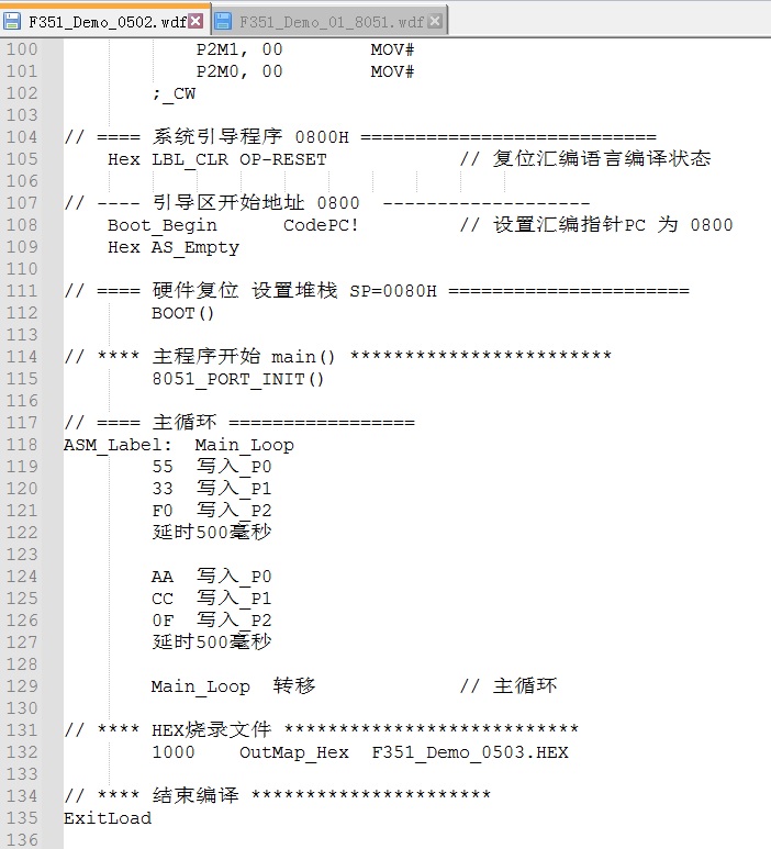

5)为了简化范例1中的主函数,范例2在第80行处加入了新定义的复合词,下图是本文范例程序“F351_Demo_0502.wdf”中新词的定义部分:
(6)在F51汇编语言中,指令“PX, 立即数MOV#”是将立即数赋值给PX端口,这是8051单片机控制外部设备最重要的方法,将这个指令用Forth复合字的方法给出专门的“新指令”,有助于Forth程序的可读性。上面第82行到第84给出了对端口赋值的新指令定义,以后就可以用新指令进行对端口赋值了,比如将“P0, 55 MOV#”指令写为“55 写入_P0”。
(7)利用Forth复合字的方法,也可以像C语言函数一样将整段的程序原样放在复合字的定义中,以后只要用一个Forth就可以完成整段程序的功能。上面第89行到第93行定义了本范例的引导程序部分,第95行到第102行程序定义了对端口的初始化功能。
(8)预先定义了上面的复合字后,使用这些复合字就可以使后面的Forth程序变得清晰明了:
其中第112行是系统引导程序,第115行是端口初始化,第129行是转移语句,第119行到127行每行程序实现一个功能,整个程序简洁多了。
并且引入汉字复合词名称后,程序的可读性大大加强了。

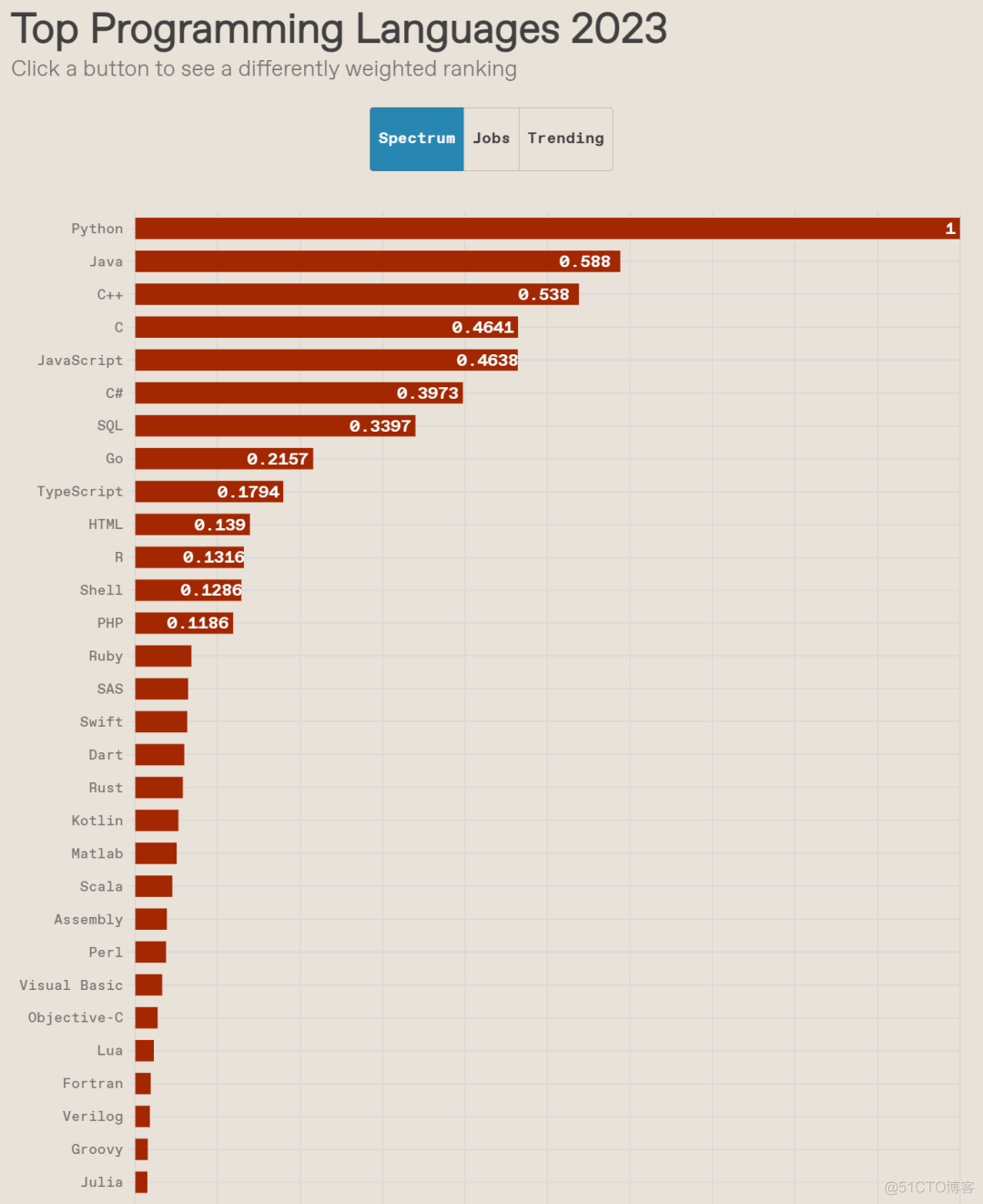

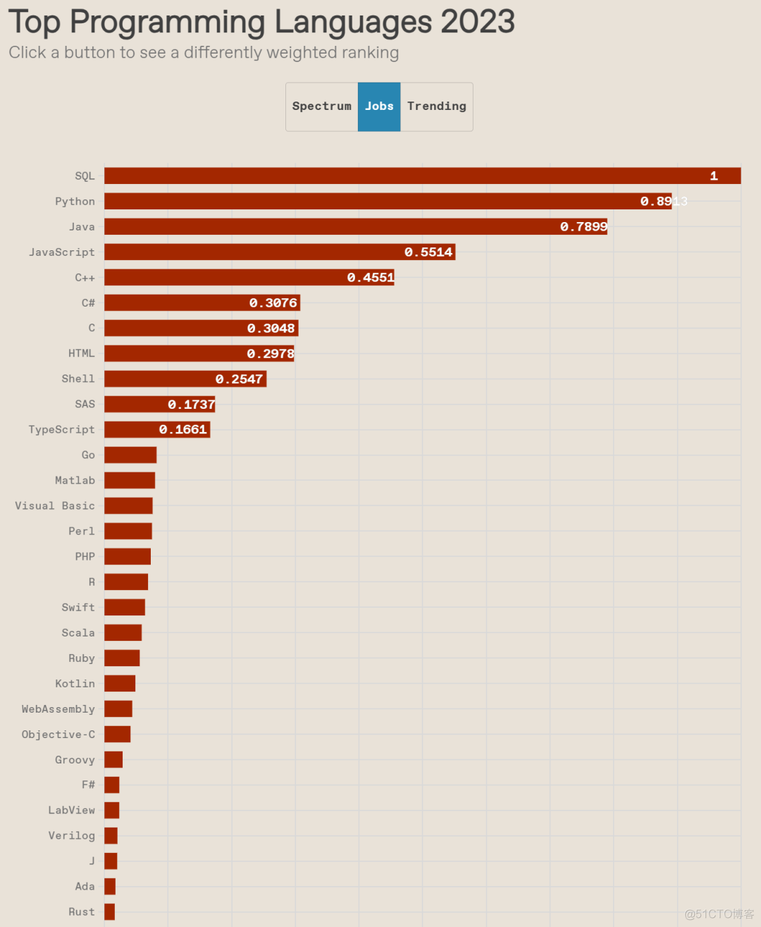

发表于 2024-11-25 12:02:54 | 显示全部楼层
杨*** 发表于 2024-11-25 09:57
Main_Loop
    将十六进制数 55   写入_P0,
这段代码是顺序赋值+GOTO式的跳转,像极了汇编语言的复刻,更像是某些机器语言脚本
至于中文编程不过是词典里面定义了中文关键词,本质上还是基于指令解释的方式编程,算不得高级计算机语言,最多是汇编和高级语言之间的过渡阶段。
很遗憾的说,Forth语言已经被淘汰了,或者说从来就没有进入过主流阵营,很多统计数据里面,Forth语言上不了榜单,众多的编辑器也很少提供Forth语法高亮支持。也许它在某些方面很优秀,但不入流是事实。
虽然c的份额排行下滑了,但c族群包含了c、c++、c#,总体份额目前仍然是王者。拿Forth语言与c相提并论,有点星辰与日月争辉的那味儿了。拉踩可以,但是选错对象就不太合适了。
IEEE Spectrum的编程语言榜单请看下图,也许不够准确,但应该能反映一定的现状:
(1)有一种人以排行榜为荣:喝排行榜前排的饮料,穿排行榜前排的服饰,说着排行榜前排的话,然后觉得自己就上了排行榜头几名。我觉得这种人骨子里自卑,靠排行榜来证明自己。 有一种人以做自己为荣:喝自己喜欢的饮  详情 回复 发表于 2024-11-25 13:25
