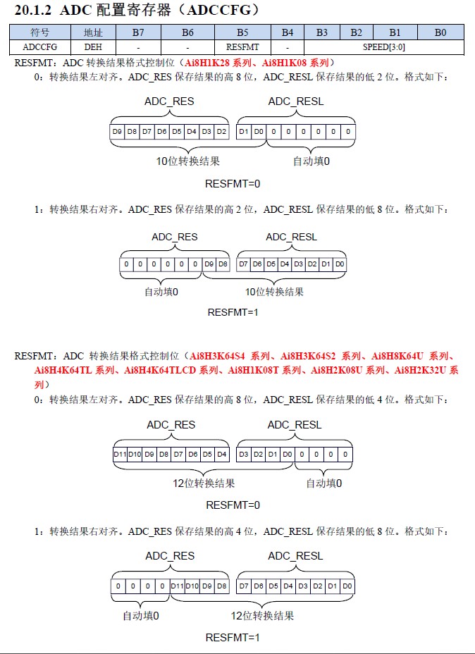

发表于 2024-10-28 10:51:51 | 显示全部楼层
检查ADC数据对齐方式

发表于 2024-10-29 13:30:06 | 显示全部楼层
Debu*** 发表于 2024-10-28 10:51
检查ADC数据对齐方式
什么意思,没明白
[attachimg]61792[/attachimg]  详情 回复 发表于 2024-10-29 14:24

发表于 2024-10-29 14:24:16 | 显示全部楼层

发表于 2024-10-29 19:46:45 | 显示全部楼层
OK,多谢,我是借鉴一个列成,他读出是12位,我就忽视没有改动,这就解释了,我最大读出是4092(111111111100)而不是4095(11111111111111),多谢多谢{:5_300:}{:5_300:}
