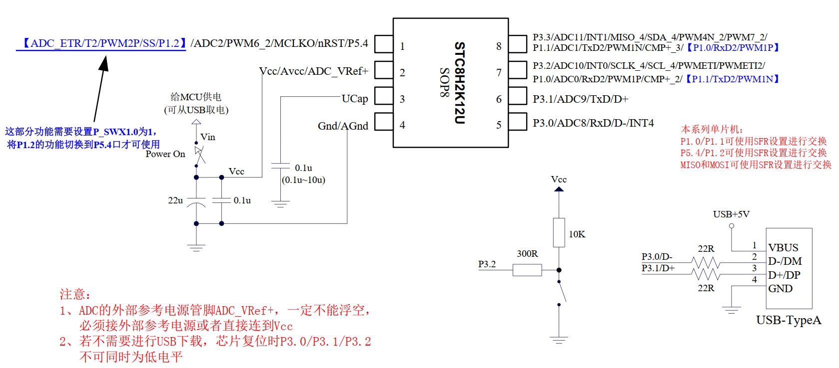

SOP8: P1.0,P.1, 手册说可以切换,
如何切换到P3.2,P3.3上。

发表于 2024-8-6 08:57:58 | 显示全部楼层
在没有切换P10/P11的情况下,
第8脚即可以使用P3.3控制,也可以使用P1.1控制;
第7脚即可以使用P3.2控制,也可以使用P1.0控制。
所以不能将P3.3与P1.1同时设置推挽输出,一个输出高电平,一个输出低电平,这样会产生大电流。第7脚同理。
如果使用P3口的话将对应的P1口设置为高阻输入模式;如果使用P1口的话将对应的P3口设置为高阻输入模式。

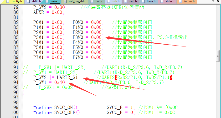

发表于 2024-8-6 13:23:31 | 显示全部楼层
wnagming 发表于 2024-8-6 07:53
写P_SW1 = 0X40;即可
OK我试一下 ,ISP上面制作的串口芯片P54不启作用。所以只能找到源程序改下引脚试试

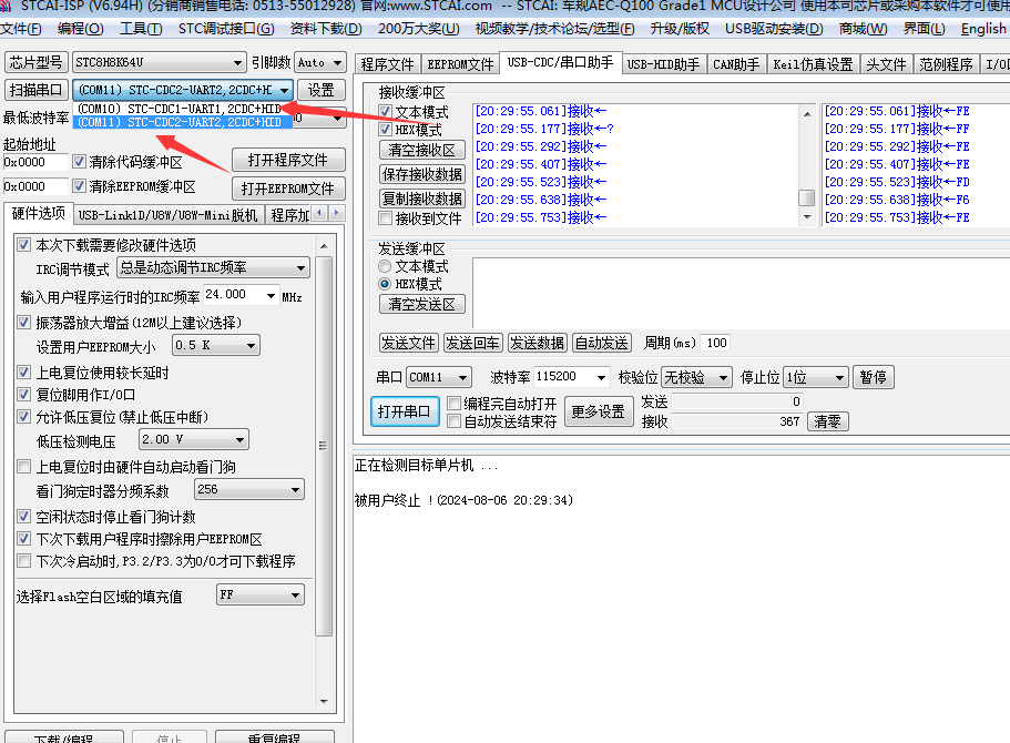

发表于 2024-8-6 20:46:15 | 显示全部楼层
写P_SW1 = 0X40;即可
按照这么改COM10(UART1)能使能P5.4   ,会重新上电,,但不能下载程序;
使用COM11(UART2)手动上电,能下载程序;  如何更改COM11使能P5.4
