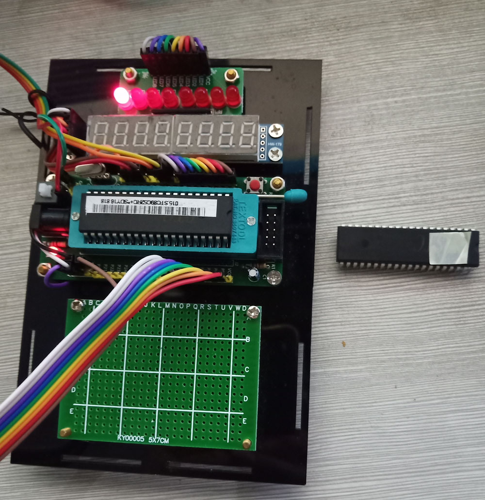

(3)Ai8051U单片机的继承是跨越式的继承,意思是即使软硬件都不变,用Ai8051U单片机代替89系列单片机,其运行速度也将大大提高。为了说明这个特点,笔者搭建了下面一款开发板:
其中已经在板上的是89C52RC单片机,旁边的是新的Ai8051U-34K64-PDIP40单片机。
板上方引出的串口烧录线,板下方引出的是8通道逻辑分析仪连线。

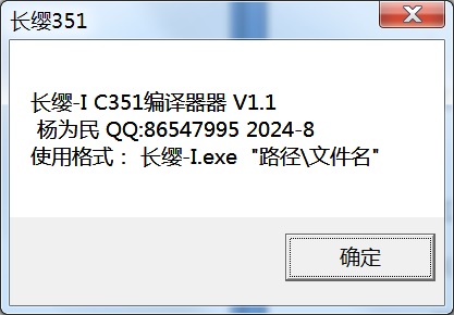

(7)好马还要配金鞍才能发挥出潜能,目前Keil的C51编译器并不能直接支持AI8051U的这些新技术,为此笔者将这些新技术以汇编指令和库函数的方式加入到过去的长缨系列编译器中,正式形成“长缨 I号 C351编译器”。
采用长缨 I号编译器,可以充分发挥STC8U的特点,整体提高STC8U单片机的运行速度和编程效率。

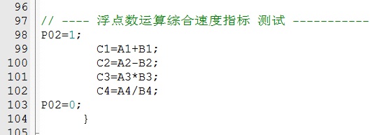

2)浮点数运算综合速度指标。
将在C语言中的32位的浮点数进行加减乘除的时间之和作为浮点数运算的综合时间。其中第98行和第103行是给逻辑分析仪的第2通道的测量信号。

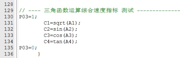

3)三角函数运算综合速度指标。
根据C51的MATH函数库的划分,将在C语言中的32位的浮点数开平方和进行三角函数运算时间之和作为三角函数运算的综合时间。其中第130行和第135行是给逻辑分析仪的第3通道的测量信号。
