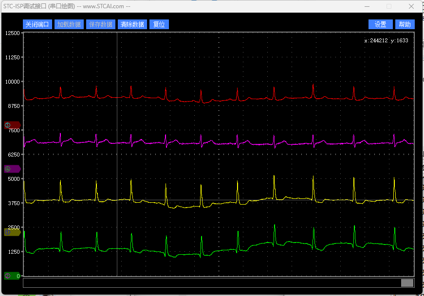

发表于 2024-7-29 22:16:41 | 显示全部楼层
当然是可以的,使用四个通道采集四路心电图效果还不错,大概思路是利用1KHz定时器触发采集,在ADC完成中断中切换通道,只要ADC速度设置够快,基本能看做是同时采集的,
