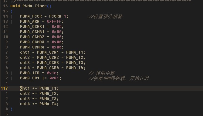

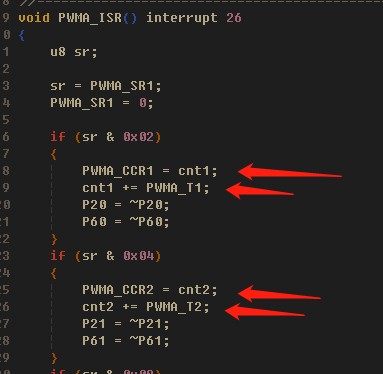

阅读试验箱配套代码这几句没有理解是什么意思,
PWM_CCR装入数值后,cnt又各自加上对应的初值,
然后中断进去后,将cnt再装入PWM_CCR,然后在加上一次初值?这几句没能理解是怎么样的逻辑,手册看了 好几遍没有看明白??

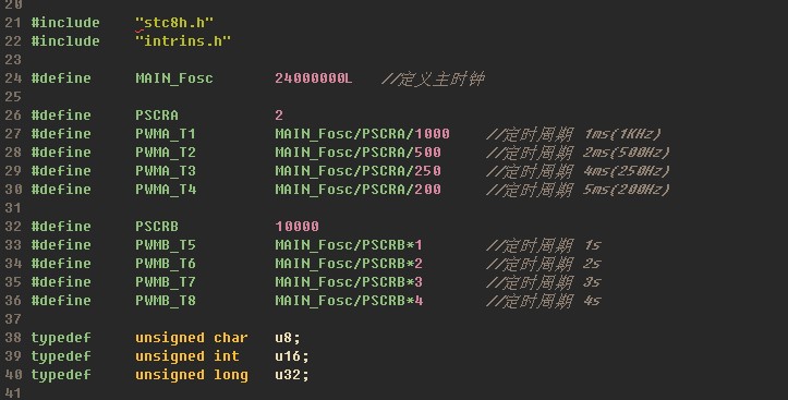

比如定时10S,第一次10秒到了进中断,然后在中断中计算下一次进中断的时间,20S,即当计数到20S再进一次中 ...
我大概也是这样看的,你看下下面的宏定义和试验箱实际闪烁的时间间隔,我发现又不是那么回事

这个是时间周期定义

比如定时10S,第一次10秒到了进中断,然后在中断中计算下一次进中断的时间,20S,即当计数到20S再进一次中断,然后计算下一个值,为30S,即到了30S再次进入中断
这个是楼上的回复, 我就是看闪烁间隔一直,然后中断里边CNT又再不断的加上初值,没有搞明白
我的理解就是定时1秒到,进中断,中断再装一次是2秒,减去1秒的差值,1秒到2秒,中间又是1秒,2到3又是1秒…实现1秒定时。  详情 回复 发表于 2024-7-20 00:06
8317
17932
发表于 2024-7-19 10:51:39 | 显示全部楼层
用闹钟定时来比拟:要求闹钟每个小时闹一次,但只有一个闹钟设置,于是,比如当前设置是1点闹,闹铃响,要将当前闹铃时间加上1点再回写闹铃时间,变成程序就是:读出当前闹钟时间+下一个闹钟与当前闹钟的时间差。

感谢粱工回复,那这个值溢出的话有没有风险
没有风险,溢出不用理会,不会出错的。  详情 回复 发表于 2024-7-19 22:00
8317
17932
发表于 2024-7-19 22:00:44 | 显示全部楼层
没有风险,溢出不用理会,不会出错的。
