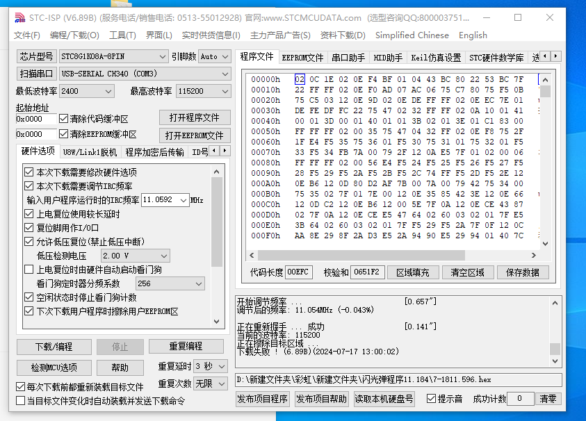

如题 我换了新电脑,然后软件最新的烧录软件怎么都识别不了MCU..然后我换回旧版本的烧录软件, 检测MCU成功,烧录的时候总是失败,换了程序和芯片都没用,我确定线没接错,因为用旧版本的软件可以成功的识别MCU
