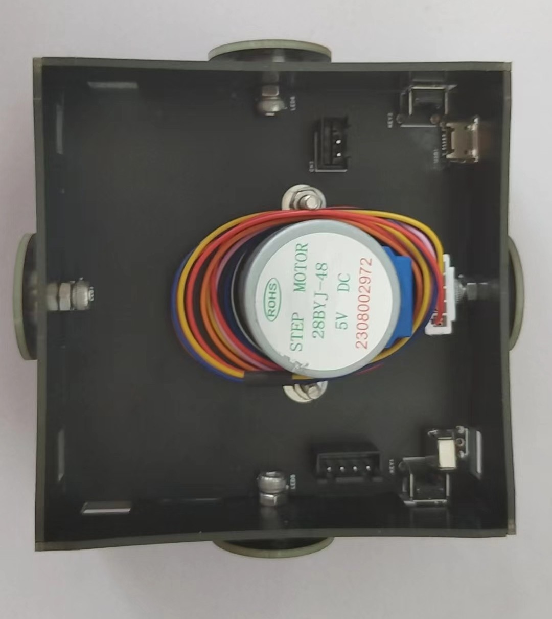

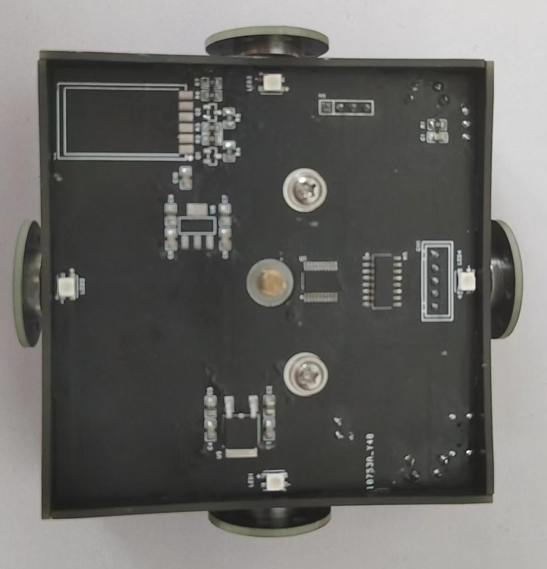

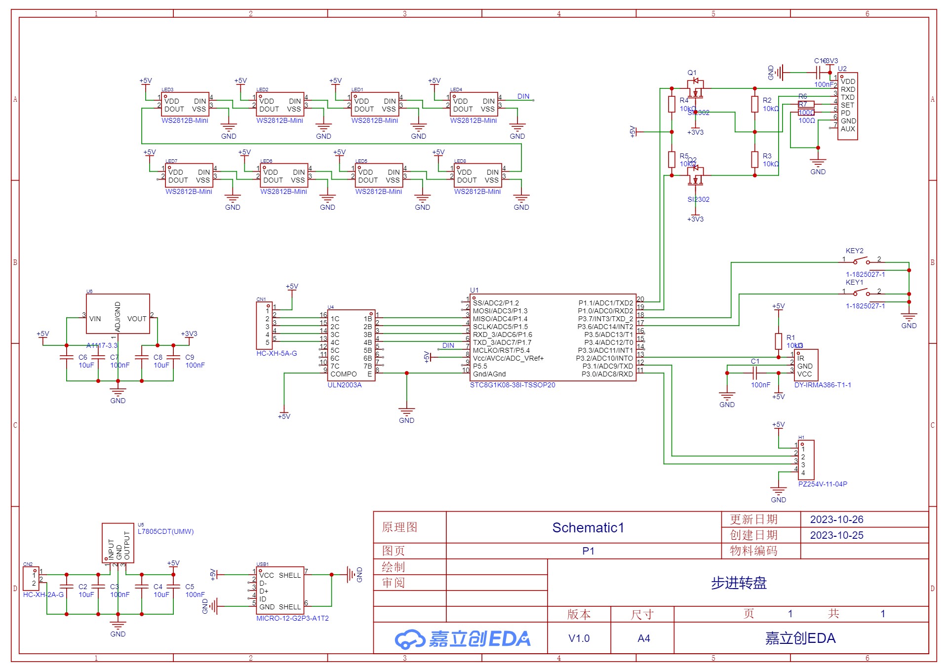

使用STC8G1K08做为主控芯片,使用俩个按键来控制转盘的正转,反转和启停。预留了红外控制和无线控制的接口(目前程序只完成按键控制的功能)。整个转盘完全由电路板组成,侧面安装了轴承来支撑转盘。详细电路见下图:
附几张组装完成的图片:
背面图
正面图

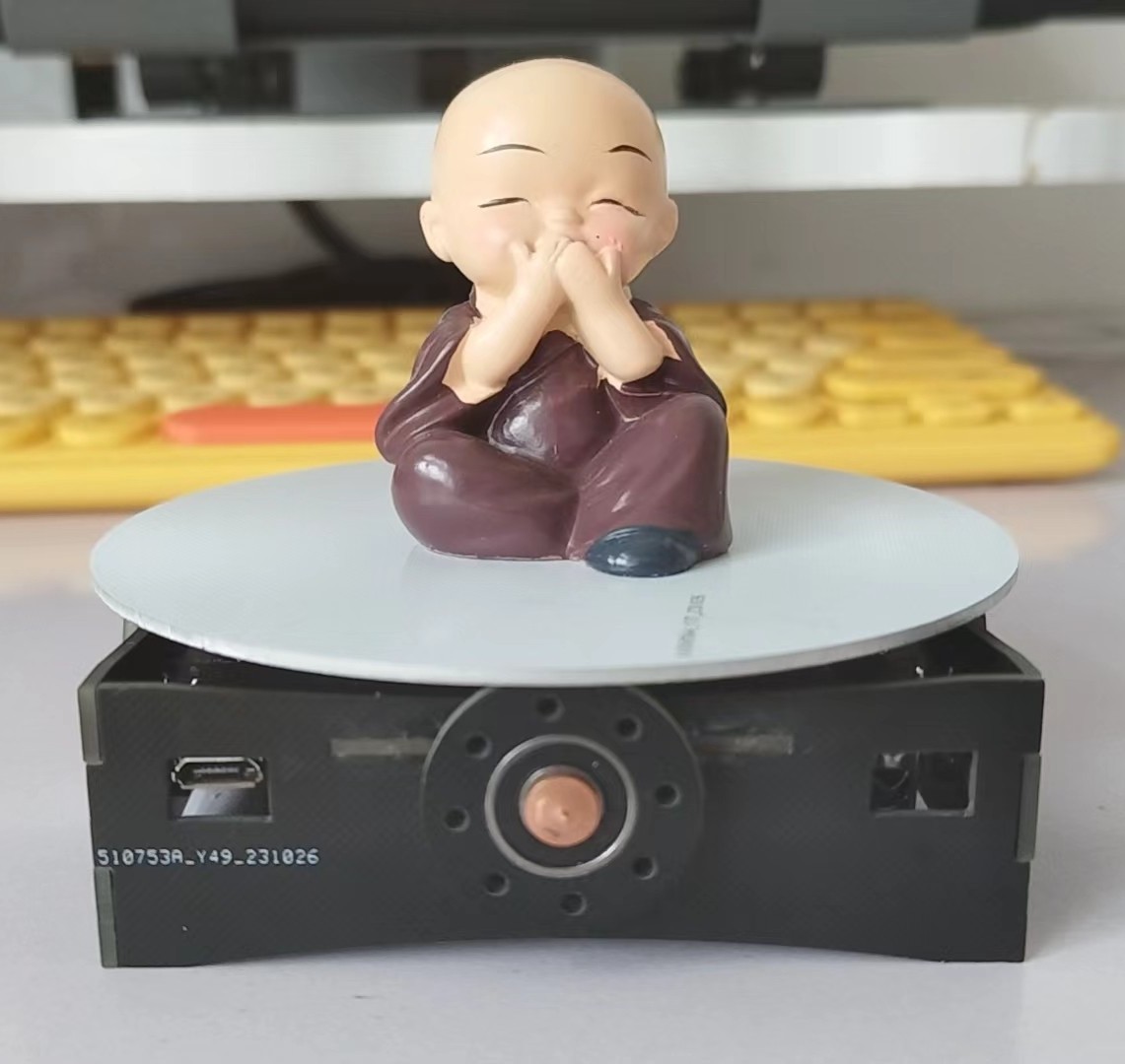

组装完成,看看丝滑不

步进电机看到了,ws2812效果好像还没看到。

加上ws2812,本身设计的初衷是想使用亚克力的转盘,然后下面可以打不同颜色的灯光。目前盘子是铝基板做的,就暂时没写它的程序
