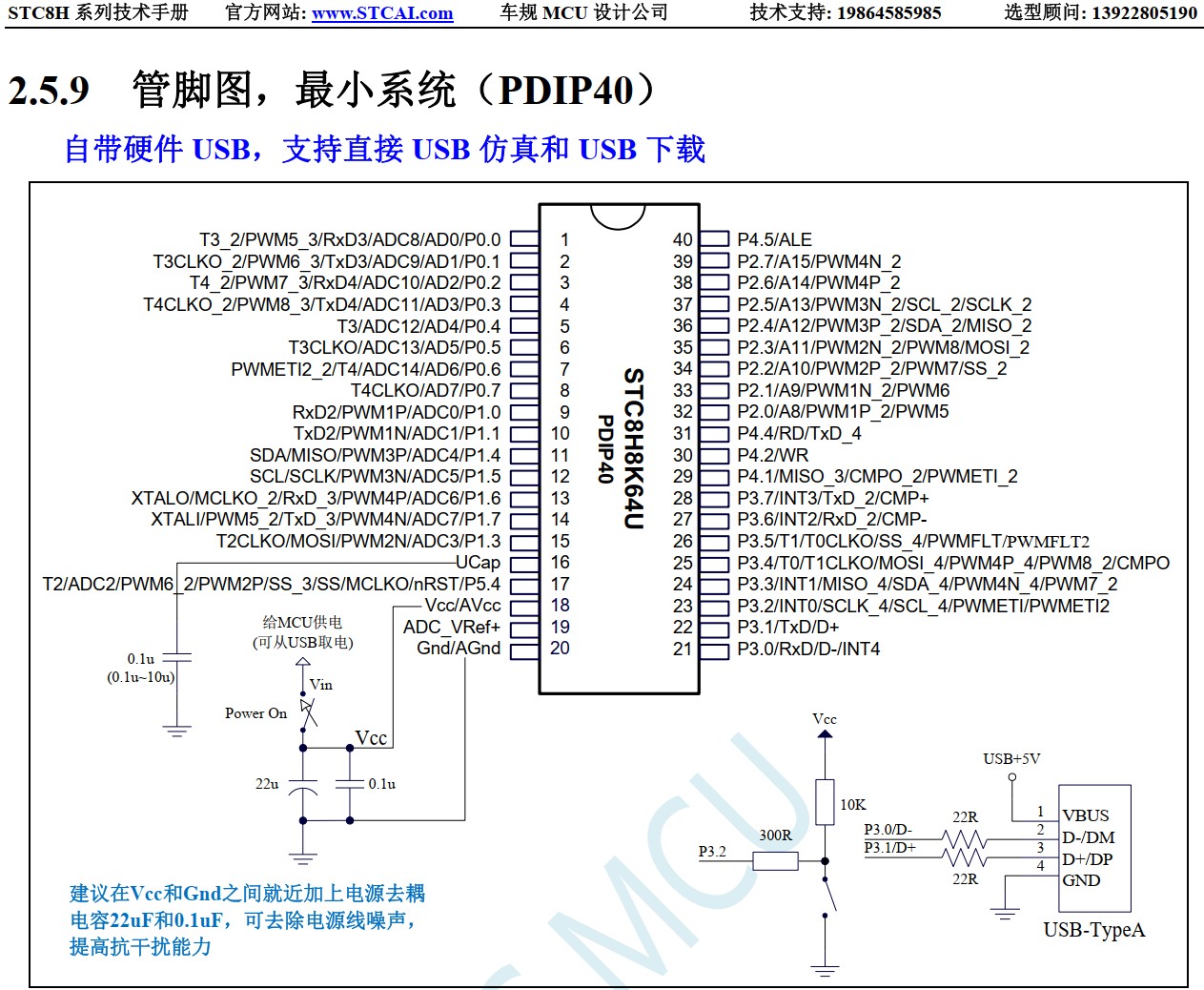

毕业多年一直在做程序设计,但读原理图还是没问题的。
前几天心血来潮立创画了块5cmx1cm小板,STC8H2K08U做adc,micro b的插口,
基本就是照抄stc的原理图,usb信号阻抗 差分等长啥的都没在意。
板子到了热风枪贴片,贴完测了遍阻值 二级体值都没问题就上机了。
头疼的来了,插入usb线无法识别,换了hub、电脑前后面板都无效。
于是开始怀疑人生,是不是阻抗、差分问题信号不稳,在stc和其他论坛搜来搜去。
最后看到了别人无意中说的一句“注意usb数据线是4芯”,
这时候我摸了一下usb线,细,真细...换了根数据线,插上大概2秒,
stcisp就刷出串口列表了,短接P3.2重启,下载也顺利完成。
后来想起这根细电源线,是小夜灯充电用的......差点就让我重新画板子了,
新手经验分享出来供大家参考。

楼主其实没发现问题
楼上的也没发现对
1,你不成功时用的是USB供电线,      无 D+/D-
2,  你成功时用的是    USB数据线,GND, D+, D-, 5V 都有了
现在的 STC8/STC32 是 【1.9V ~ 5.5V】 工作电压

确实,数据线和电源线粗细就差在这两根信号线上。
