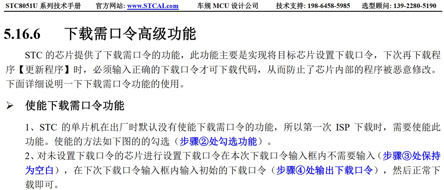

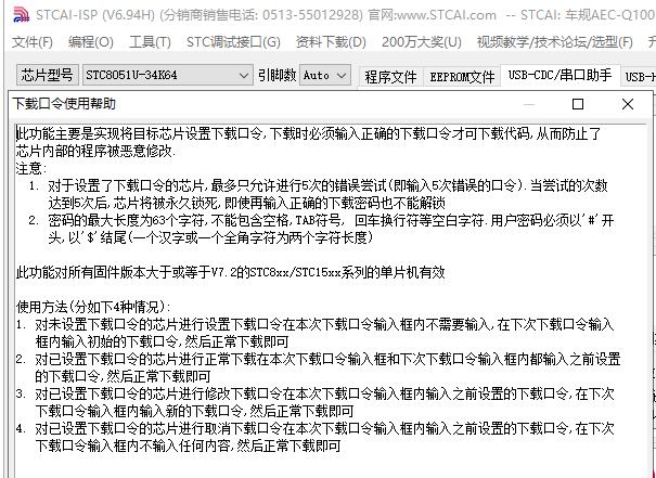

此功能主要是实现将目标芯片设置下载口令,下载时必须输入正确的下载口令才可下载代码,从而防止了
芯片内部的程序被恶意修改.
注意:
  1. 对于设置了下载口令的芯片,最多只允许进行5次的错误尝试(即输入5次错误的口令).当尝试的次数
     达到5次后,芯片将被永久锁死,即使再输入正确的下载密码也不能解锁
  2. 密码的最大长度为63个字符,不能包含空格,TAB符号, 回车换行符等空白字符.用户密码必须以'#'开
     头,以'$'结尾(一个汉字或一个全角字符为两个字符长度)
此功能对所有固件版本大于或等于V7.2的STC32/STC8xx/STC15xx系列的单片机有效

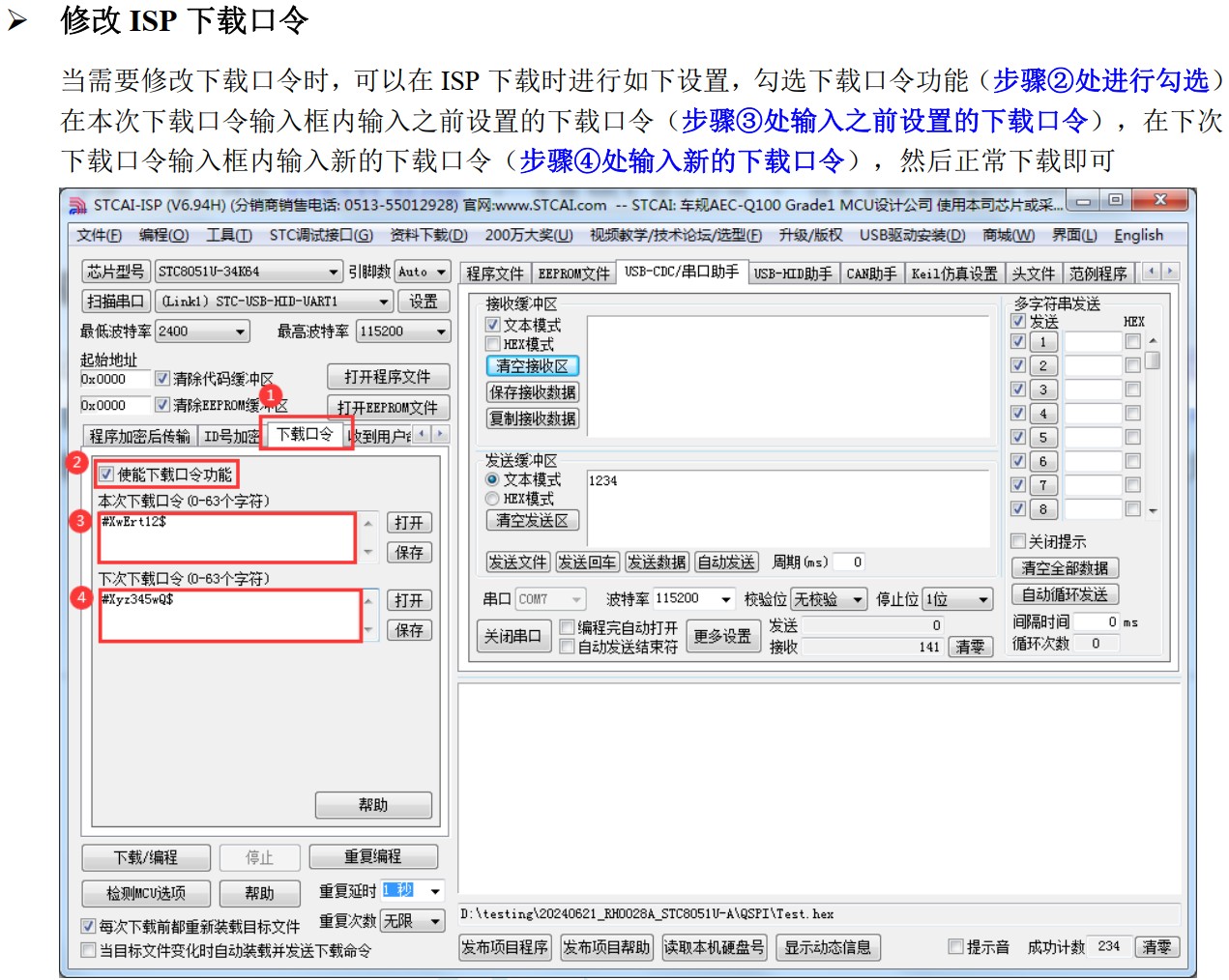

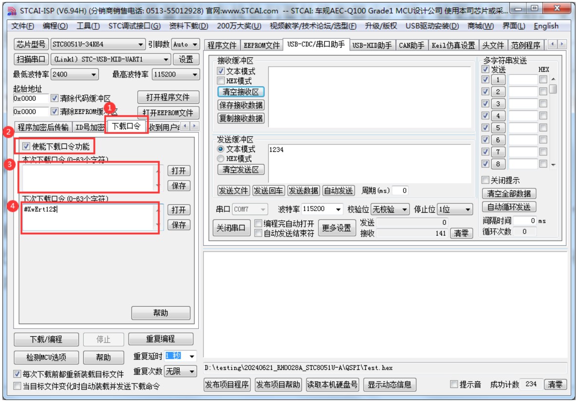

使用方法(分如下4种情况):
1. 对未设置下载口令的芯片进行设置下载口令在本次下载口令输入框内不需要输入,在下次下载口令输入
   框内输入初始的下载口令,然后正常下载即可
2. 对已设置下载口令的芯片进行正常下载在本次下载口令输入框和下次下载口令输入框内都输入之前设置
   的下载口令,然后正常下载即可
3. 对已设置下载口令的芯片进行修改下载口令在本次下载口令输入框内输入之前设置的下载口令,在下次
   下载口令输入框内输入新的下载口令,然后正常下载即可

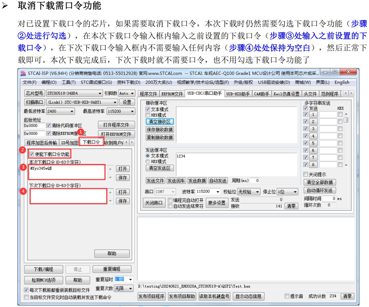

4. 对已设置下载口令的芯片进行取消下载口令在本次下载口令输入框内输入之前设置的下载口令,在下次
   下载口令输入框内不输入任何内容,然后正常下载即可
