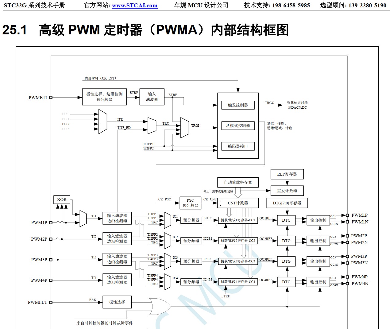

STC8H/STC32中的PWM组件能否使用定时器等在不改变主频和不占用多余引脚的情况下可以控制其频率?

发表于 2024-7-11 23:53:02 | 显示全部楼层
建议先看芯片手册,建立一个认识和概念,STC8H/STC32的PWM远比你想象中的灵活而又强大。

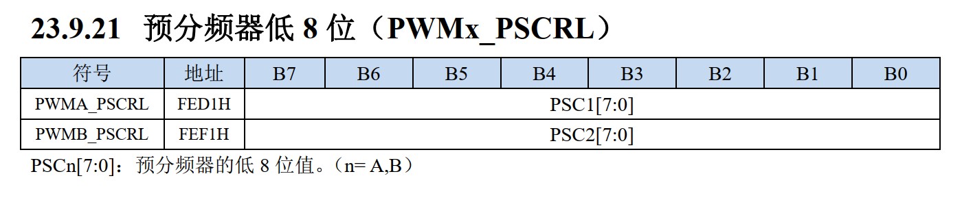

发表于 2024-7-11 23:55:28 | 显示全部楼层
预分频器能满足你的要求

发表于 2024-7-12 13:42:21 | 显示全部楼层
先看看手册,整明白高级PWM的原理与控制机理,有不明白的再在本栏提问。

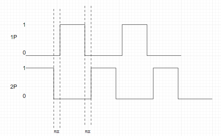

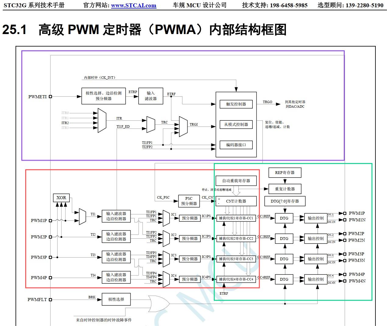

发表于 2024-7-16 17:27:46 | 显示全部楼层
紫框里负责时钟和同步,红框里负责输入捕获部分,绿框里这些负责pwm的输出,是这样吗?,我要产生一个最大48%互补波形并且2%死区的波形,1P,2P输出(如图波形1),是不是应该把2P调成外部时钟1,时钟源选择TI1FP1,这样设置对吗?还有ICx后边的预分频器是干嘛的呢,总感觉这个图关于各组件之间的关系没有映射的很明白
