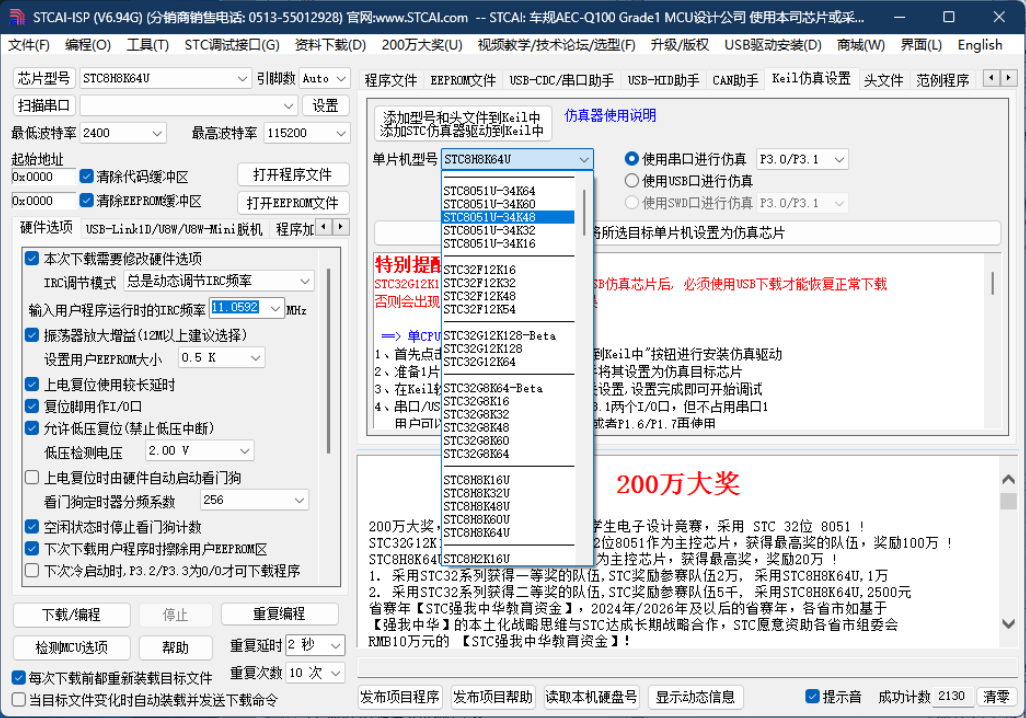

我发个STCAI-ISP的截图,希望对你有帮助,STC8051U支持三种仿真接口,串口 USB 和SWD,选择其一更新仿真固件才能在Keil里面仿真。

发表于 2024-7-10 01:33:40 | 显示全部楼层
STC8051U 工作在 8位 模式,可以用 STC-USB Link1D 来 SWD 仿真
STC8051U 工作在 8位 模式,不可以USB直接仿真
STC8051U 工作在 8位 模式,不可以串口仿真
STC8051U 工作在 32位 模式,可以用 STC-USB Link1D 来 SWD 仿真
STC8051U 工作在 32位 模式,可以USB直接仿真
STC8051U 工作在 32位 模式,可以串口仿真
