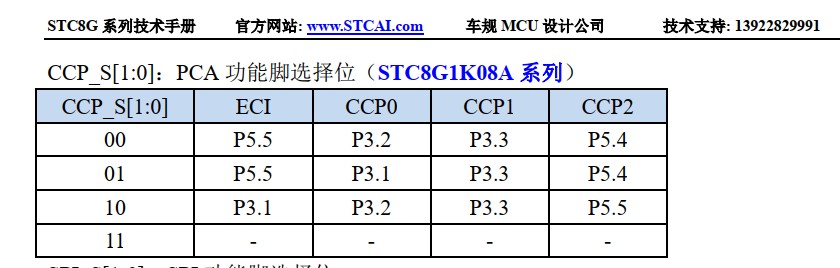

P_SW1 = 0X20;
P_SW1 = 0X10;
后面的会覆盖前面的,导致不能两个管脚一起亮
我想让P3.1 配置PWM,同时P5.5也配置 PWM
是不是要 用到  &^|.这些啊
有什么办法吗?试了一下上午了.也不行

 楼主| 发表于 2024-7-6 12:08:55 | 显示全部楼层
调完P_SW1 = 0x20; 了 ,P3.1 P3.2 P3.3 P5.5 都会亮
后面配置P_SW1 = 0X10 ;了  P5.5  P3.1  P3.3 P5.4又亮了. 覆盖了前面那条
还是说就只能这样,不能单独配置?

发表于 2024-7-6 12:16:59 | 显示全部楼层
共用2位没办法,只能2选1吧

 楼主| 发表于 2024-7-6 12:22:58 | 显示全部楼层
so*** 发表于 2024-7-6 12:16
共用2位没办法,只能2选1吧
那就是确实没办法是吧?
我想了很多招式,好像都不行!!

发表于 2024-7-6 12:54:44 | 显示全部楼层
这是硬件结构决定了的,你就别多想了

 楼主| 发表于 2024-7-6 12:57:48 | 显示全部楼层
xxxe*** 发表于 2024-7-6 12:54
这是硬件结构决定了的,你就别多想了
那就懂了.

 楼主| 发表于 2024-7-6 15:11:38 | 显示全部楼层
wnagming 发表于 2024-7-6 14:10
寄存器不是每一位都有特定意义,像这个就是2位同时决定的,2个位有4种状态,四种状态都标明了,你只能选择 ...
那就是硬件已经固定了.
难怪要更新16位pwm
我看stc8h里面好设置很多,每一个都可以单独设置

发表于 2024-7-6 16:40:33 来自手机 | 显示全部楼层
那就多用一个stc{:5_361:}

 楼主| 发表于 2024-7-6 16:46:57 | 显示全部楼层
zuic*** 发表于 2024-7-6 16:40
那就多用一个stc
折腾折腾.
搞明白就得了
再就是我手电驱动只能用sop8
