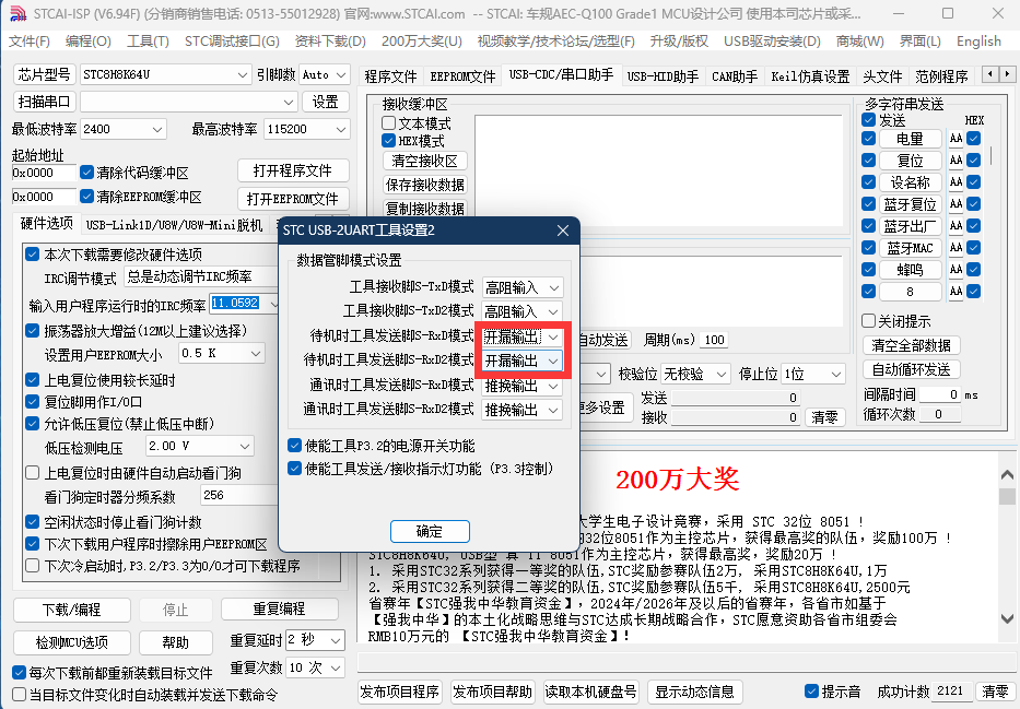

没有二极管也是可以的,因为USB-2UART默认配置是发送脚在空闲时处于开漏输出模式,不会对目标MCU灌电流,也不影响MCU正常掉电冷启动。
