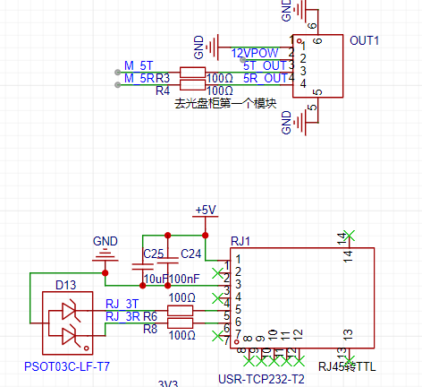

为什么设计的电路板一开始一切正常,过一段时间M5T到RJ3R就不传输数据而其他功能正常,各位大佬有什么思路,或者有哪些会导致这个问题出现原因
M5T是单片机RJ是网口
M5T是单片机RJ是网口

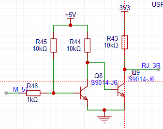

现场的问题必须现场测试处理,从图纸上是看不出什么问题的,比如温度因素、干扰因素、连接端子接触问题(我发现很多新手都被1元20条的劣质杜邦线坑过),等等逐一排查。
另外建议R43和R44换1K的电阻,10K有些大了。

R45 R46分压后0.5v临界。两个电阻值重新算一下,确保M5T低电平时q8不会导通
另外这个电平转换电路不是太好,建议再搜索一个

同相电平转换,而且是5V到3.3V单向传输,没必要搞这么复杂的电路,
