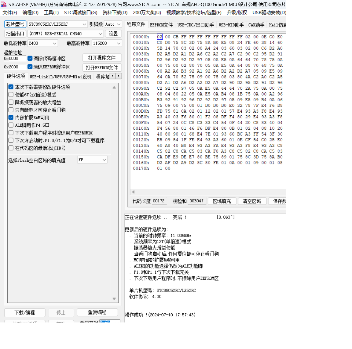

 楼主| 发表于 2024-7-10 18:05:40 | 显示全部楼层
今天找个89C52RC在U8W锁紧座上试了试
我也试了一下,89C52RC可以烧录,手头没有DIP封装的STC8051U,测不了  详情 回复 发表于 2024-7-12 18:45

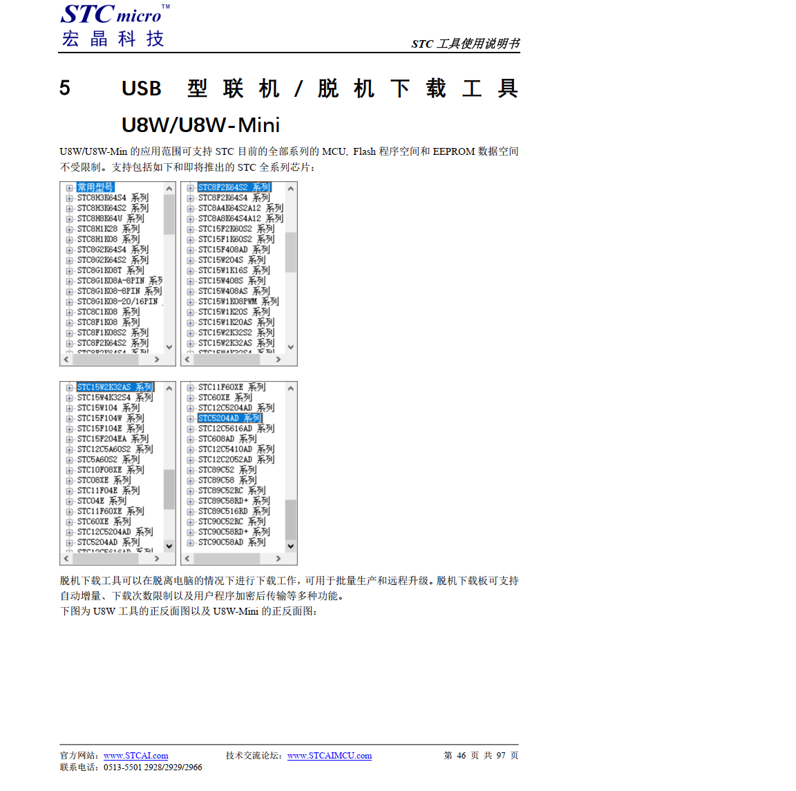

U8W看说明用连线应该可以支持8051。
