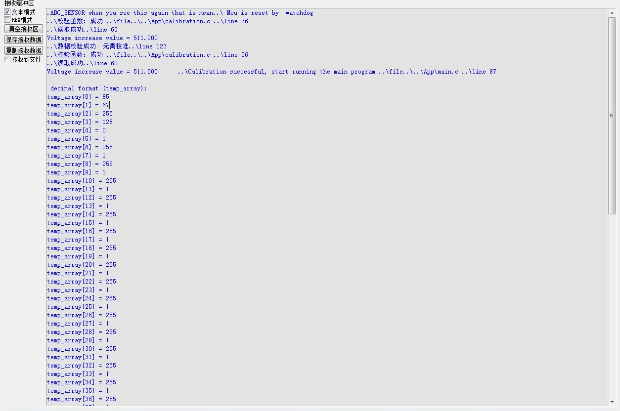

<1> 跪求STCISP串口接收的数据能增加字体设置
SSCOM支持字体设置
SSCOM支持字体设置
STCISP默认字体
STCISP默认字体

 楼主| 发表于 2024-7-4 22:23:04 | 显示全部楼层
  跪求STC ISP 串口接收数据增加字体设置

 楼主| 发表于 2024-7-4 22:51:33 | 显示全部楼层
SSCOM 支持 主要是STCISP有一个功能 下载以后自动打开串口 如果我用SSCOM只能串口1下载 串口2调试  这样麻烦..不如STC ISP支持修改接收数据字体的功能{:5_270:}{:5_270:}

发表于 2024-7-5 08:47:10 | 显示全部楼层
目前没有修改不同的字体功能
但修改字体大小是可以的
将光标定位到发送区或者接收区,按住Ctrl键,然后前后滚动鼠标滚轮,就可改变字体大小
而且修改的字体大小,软件会记住,下次打开软件,会自动设置选择的字体大小

 楼主| 发表于 2024-7-5 10:36:38 | 显示全部楼层
zh*** 发表于 2024-7-5 08:47
目前没有修改不同的字体功能
但修改字体大小是可以的
将光标定位到发送区或者接收区,按住Ctrl键,然后前后 ...
{:5_291:} 这个功能是偶然一次失误 当AltiumDesigner的界面 按下的快捷键 然后发现可以修改大小   不然我一直都是默认大小
