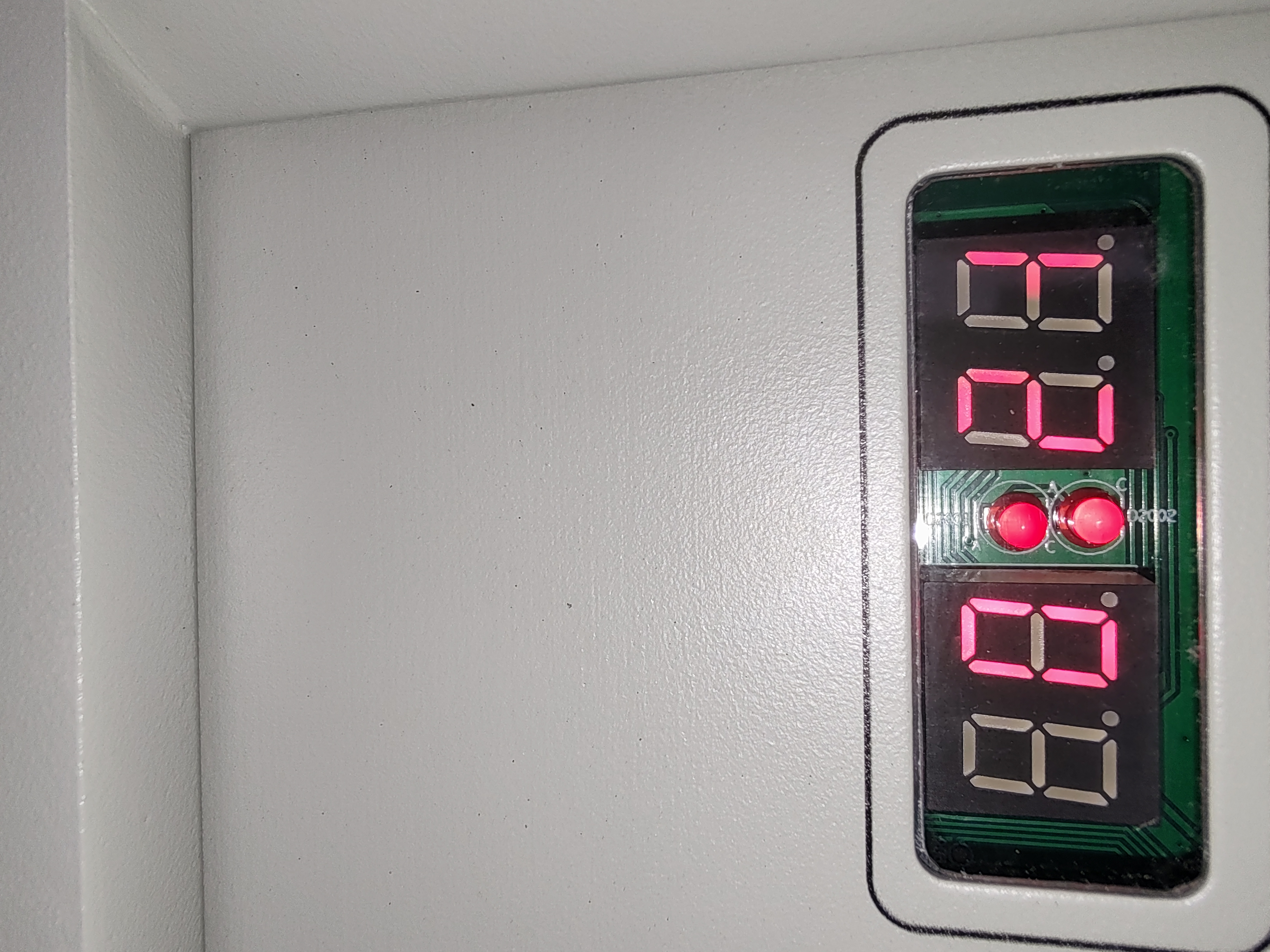

请问下,在这种产品中,数码管
这样布置有什么讲究的吗?

中间的两颗LED在读秒时进行闪烁,你可以设置每1秒点亮一次,亮1秒;也可以设置每500ms取反一次,即1秒内完成一次闪烁;还可以保持常亮;还可以两颗闪烁的都不同。。。可以根据研发要求做,也可以根据自己的想法做,让自己脑子里的想法,通过代码体现在实物上,这就是单片机的魅力。。。个人看法,哈哈

这样布置的话,需要加一个红色系的盖板,这样显示效果更好一些,两个两位数码管加两个LED的成本要比四位带冒号的数码管更低,这样设计出于成本考虑的。

还真不是我说了算,看到一个火灾报警控制器上的,有点好奇
