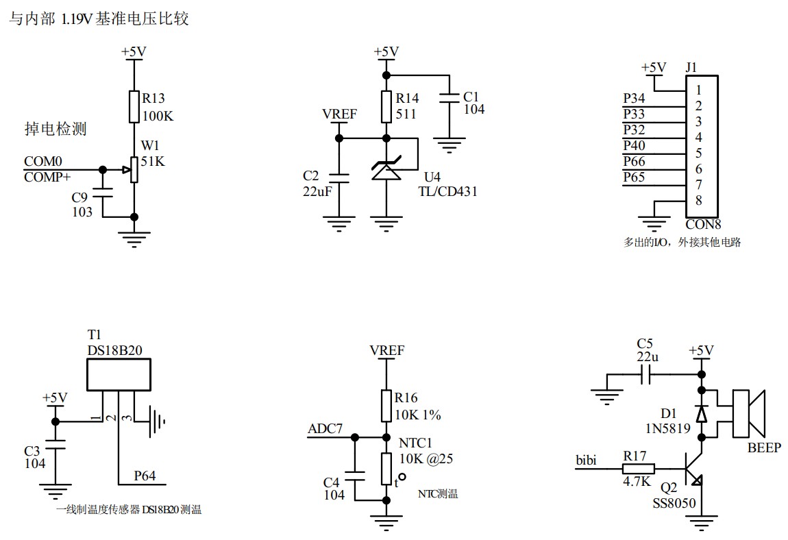

发表于 2024-6-29 21:56:50 | 显示全部楼层
2024/6/29, 21:45
增加 D7, 防止外部没电时,电池通过 MOS 管给外部供电
帮更新到 最新的原理图,2024/6/29, 21:45
触摸按键段码LCD演示板5V-STC8H4K32TLCD-LQFP64-V14-20240629.pdf
233.83 KB, 下载次数: 397

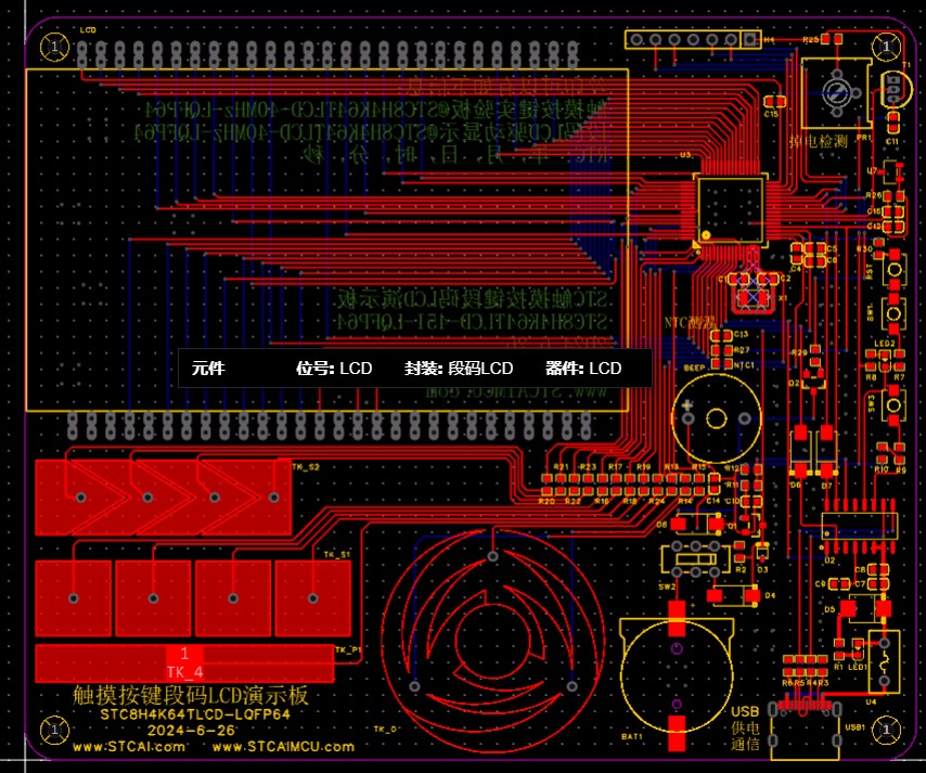

发表于 2024-6-26 13:52:14 | 显示全部楼层
丝印好像也有错,如 STC, 不是 TC

发表于 2024-6-26 13:58:47 | 显示全部楼层
楼主,丝印这样写  可以不
STC触摸按键段码LCD演示板
STC8H4K64TLCD-40MHz-LOFP64
2024-6-26
www.STCAI.com
www.STCAIMCU.com
热线19952583534
www.STCAI.com

 楼主| 发表于 2024-6-26 14:24:40 | 显示全部楼层
国学*** 发表于 2024-6-26 13:58
楼主,丝印这样写  可以不
STC触摸按键段码LCD演示板
STC8H4K64TLCD-45I-LQFP64
这个已更改,并在PCB背面添加了:
STC触摸按键段码LCD演示板
2024-6-26
www.STCAI.com
www.STCAIMCU.com
125
125
 楼主| 发表于 2024-6-26 14:25:40 | 显示全部楼层
丝印已更改,并在PCB背面添加了:
STC触摸按键段码LCD演示板
2024-6-26
www.STCAI.com
www.STCAIMCU.com
25428
发表于 2024-6-26 15:07:06 | 显示全部楼层
丝印可以有如下信息:
触摸按键实验板@STC8H4K64TLCD-40MHz-LQFP64
段码LCD驱动显示@STC8H4K64TLCD-40MHz-LQFP64
RTC: 年,月,日,时,分,秒

 楼主| 发表于 2024-6-26 15:16:31 | 显示全部楼层
2024-6-26-3:15
125
125
 楼主| 发表于 2024-6-26 15:17:46 | 显示全部楼层
神*** 发表于 2024-6-26 15:07
丝印可以有如下信息:
段码LCD驱动显示@STC8H4K64TLCD-40MHz- ...
有所更改,劳请过目,看看是否有纰漏或者任需更改的地方
