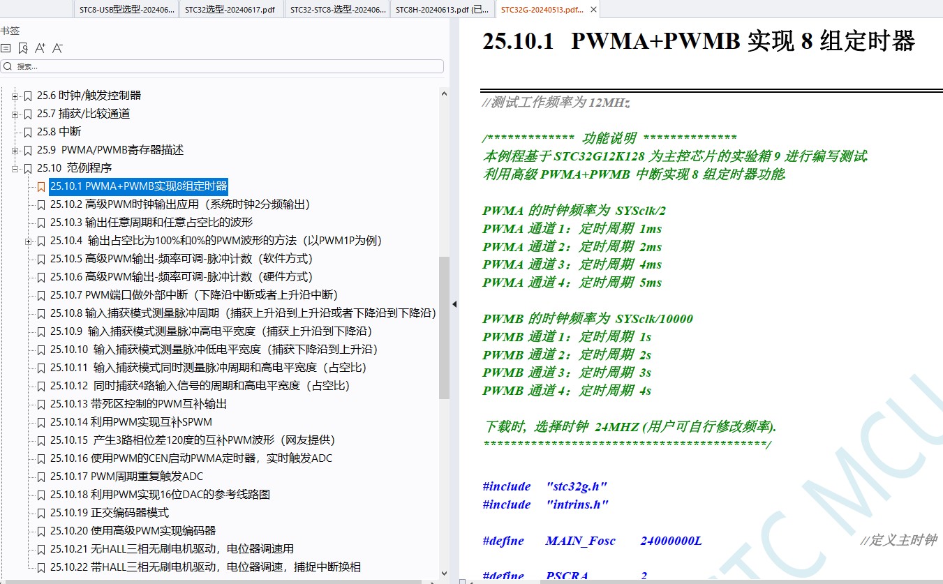

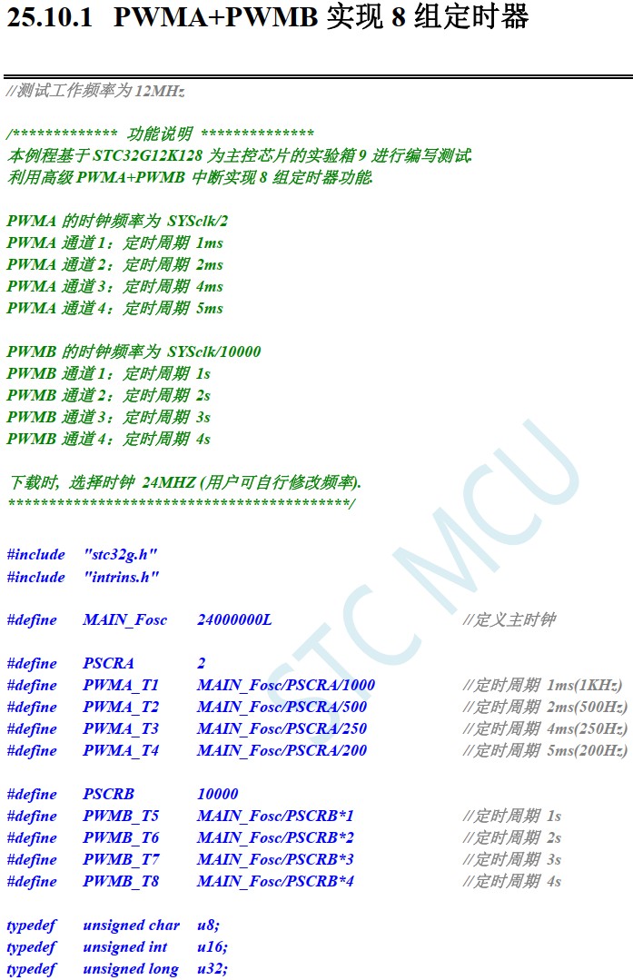

另外 PWM定时器,不是你以为你用完了,就真是将PWM发挥出来
===你说 PWM 用了,PWM的一个基本应用,当8个普通定时器使用
       这程序,今年才给出来的,以前是给的当2个定时器
STC8051U, 还有个 T11, 再加 T0, + RTC, 够了
