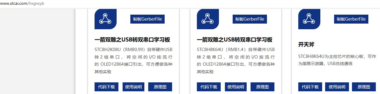

老款51开发板直接装新款STC8H8K64U单片机,能够直接用么,
需要注意哪些细节。我看老款的都是PL2303的芯片转换下载的,
除了这个下载方式和运行速度,还有其他方面的差别么

stc8h和89c52引脚定义不一样不能直接用

引脚都不一样,不要直接插上去,有可能烧坏芯片,可以用官方的转dip40的开发板

转DIP40的,一定一定要对应引脚,只要引脚没对上,那就问题不大。如果对不上,可能就得想法改一改,改底板还是改核心板就看您自己的动手能力了
