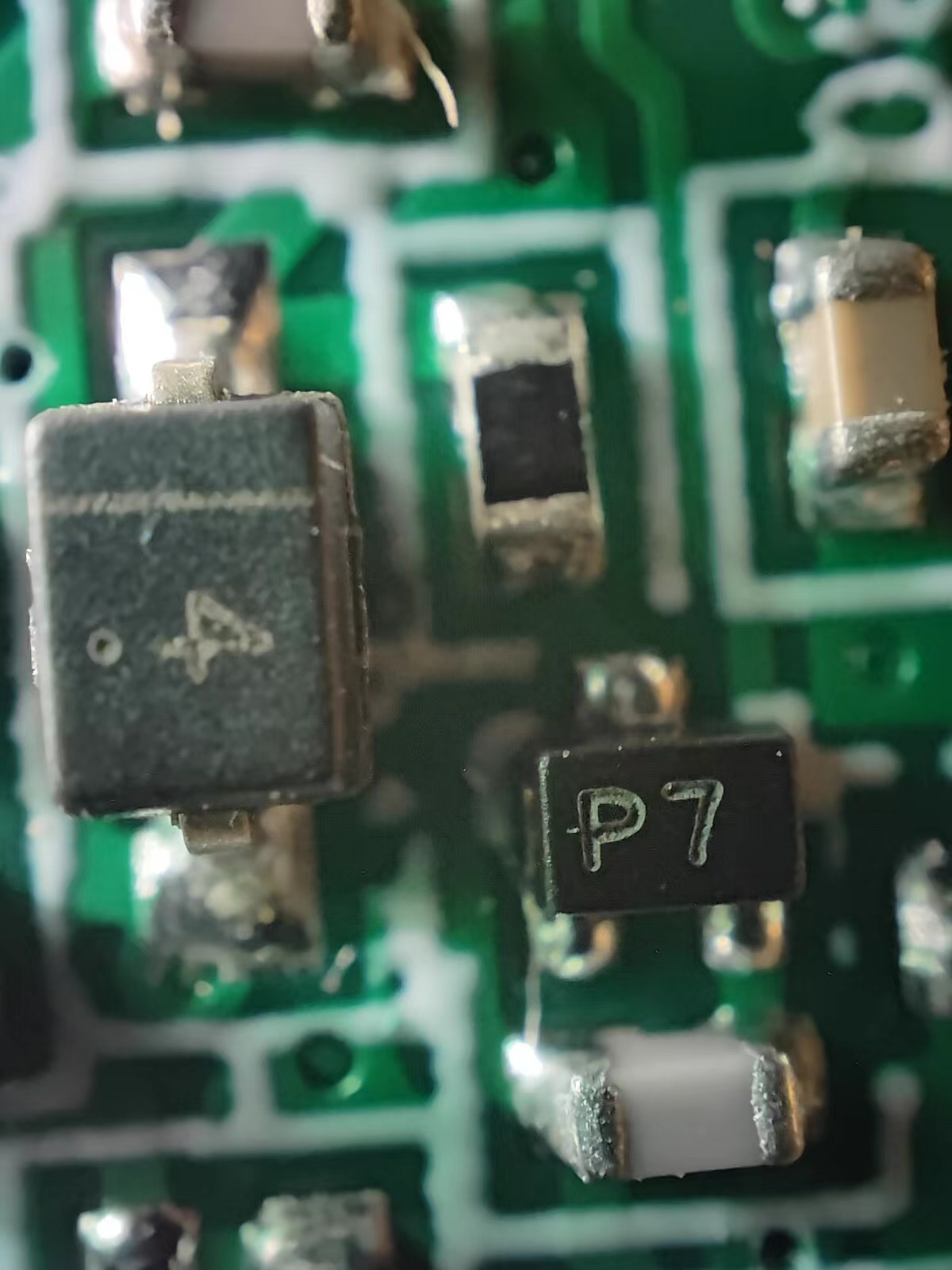

最近在研究一个电路板,想用STC芯片看能否实现,但是发现有几块小器件不太清楚是什么,希望各位大神看下指点下。
这个8脚的比0805电容大一些的印有  ‘9U 2vA’ 的是什么芯片?
这个 ‘4’ 和 ‘P7’的是什么元件?

第一个DFN-8封装的芯片型号是74LVC2G125HD4-7
P7可能是BZX84C20T-7
4可能是1N4148

P7可能是P通道MOS管。
P7可能是BZX84C20T-7
4可能是1N4148
非常感谢,学习了。
