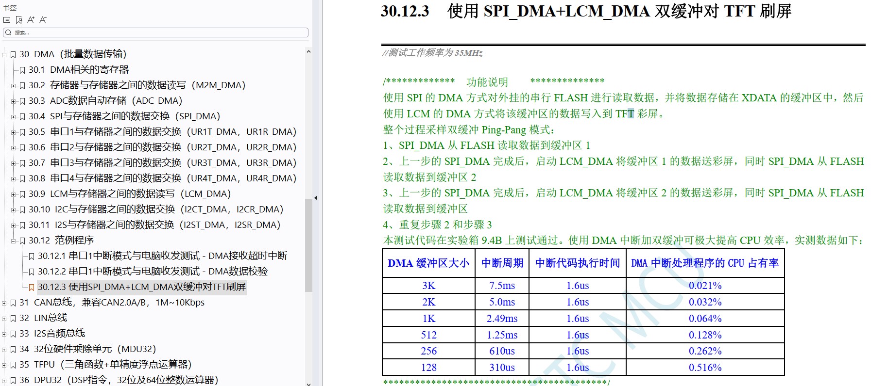

 楼主| 发表于 2024-6-14 15:31:05 | 显示全部楼层
神*** 发表于 2024-6-14 14:14
暂时软件开2个缓冲区来接收,方法参考下面
对于刷屏,启用双缓存技术,是没有任何问题的,对于串口接收数据:
1、哪怕启用双缓存,也有可能会丢数据,在1帧数据接收完后,这时DMA串口接收是自动停止了的,这时正好其它高优先级的中断来了,且占用了>=87us时间,在这期间串口接收的数据就会丢失。。。
2、串口接收数据,往往并不是1帧数据接收完才处理的,接收的数据有长有短的,比如处理modbus协议等,所以不能与LCM的DMA相提并论,所以哪怕启用双缓存,处理数据也会不及时。。。
当然,我只是提建议,而且这个方法也有可能并不是最优解,至于你们改不改,怎么改还是要看你们自己的。。。
不过不改的话,在我心目中这个串口DMA在接收数据这块,只能打85分,按我的建议改的话,至少90分吧,呵呵。。。
865
25102
发表于 2024-6-14 15:40:05 | 显示全部楼层
要改就是 【DMA-特定外设】,一次设置双【DMA-特定外设】缓冲,自动切换,兹事体大
因为FIFO循环接收,就是双指针,双指针总比双缓存容易实现些吧。。。  发表于 2024-6-24 09:11
双缓存没有FIFO循环接收方便,而且双缓存也不适合串口,因为串口接收1包数据的多少不是固定的,不同协议数据量也不相同。。。  发表于 2024-6-14 15:43

 楼主| 发表于 2024-6-14 15:49:54 | 显示全部楼层
神*** 发表于 2024-6-14 15:40
要改就是 DMA-外设,一次设置双缓冲,自动切换,兹事体大
看到 “兹事体大” 这4个字我就懂了。。。呵呵。。。
确实改硬件,成本应该不低,时间应该不会短,所带来的收益也就一般,因为不使用DMA,直接中断中接收,也能达到同样的效果。。。
